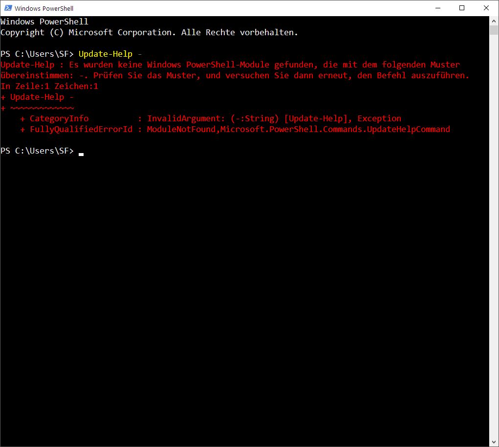

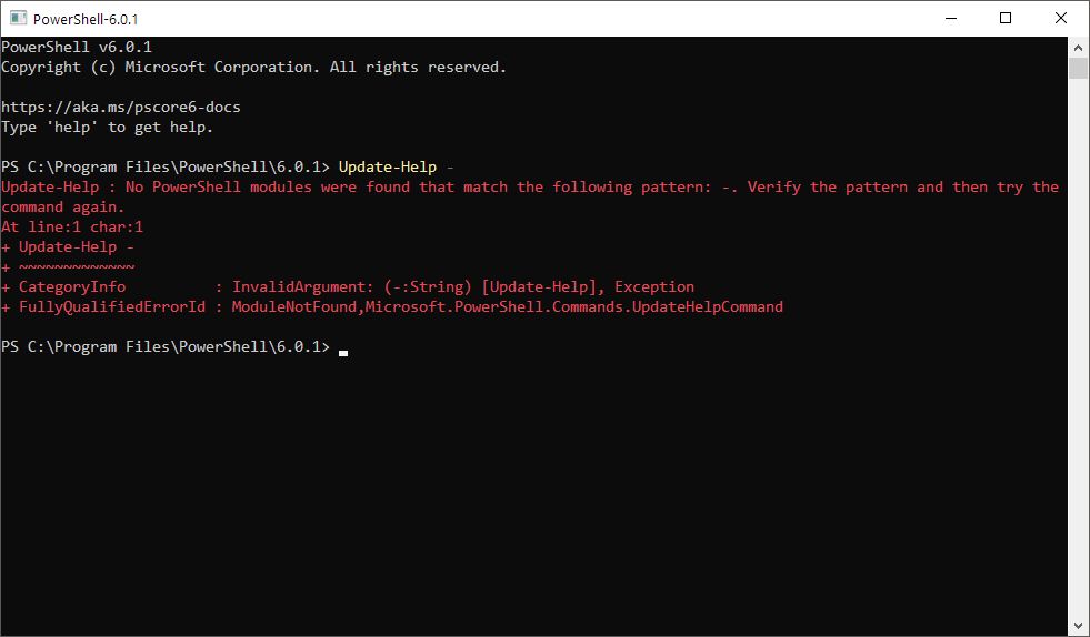

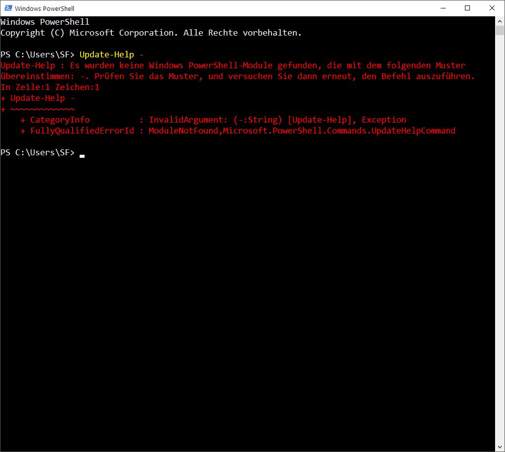

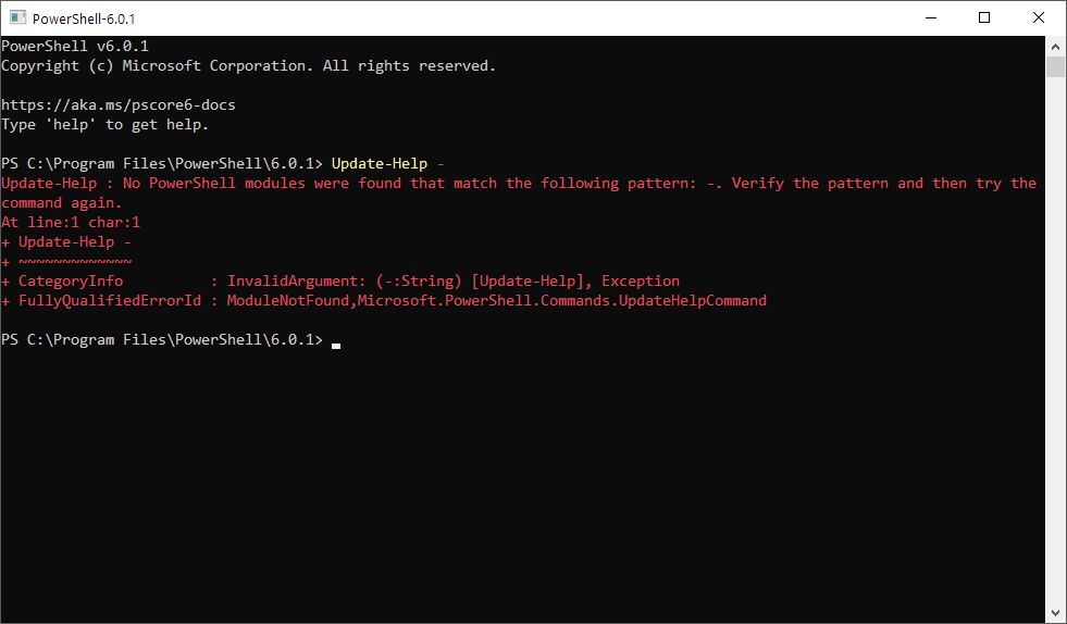

1. Die Farben von pwsh (bspw. Gelb bei den Cmdlets) ist "ausgewaschen". Anbei 2 Bilder zum Vergleich (pwsh vs. Powershell). Ich wundere mich aus deshalb: Auf meinem Arbeitsplatz auf der Arbeit sind die Farben zw. pwsh und powershell gleich (Windows 7).

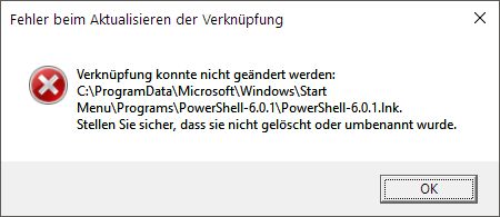

2. Wenn ich die Eigenschaften des Fensters verändere (bspw. Schriftgröße), dann kommt beim klicken auf "OK" eine Fehlermeldung (siehe Anhang).

danke. Das ist mir schon klar.
Der Wert von "Yellow" ist aber ein anderer bei den beiden Powershells. Das kann ich - sofern ich weiß - nicht mit PSReadlineOptions ändern oder irre ich mich da?
Die Farbe bei beiden Powershells steht bspw. auf "Yellow" für den Token "Command".
Gruß & Danke
Doch, Du kannst jeden RGB Wert nehmen.
Ist ja nichts ungewöhnliches, dass zwei unterschiedliche Programme für Yellow unterschiedliche RGB Werte nutzen.

Die Fehlermeldung kennst du nicht auch zufällig?
Gruß
Die ist doch eindeutig. Windows findet die Verknüpfung nicht. Oder was eben auch sein kann, die Powershell Instanz muss mit Admin Rechten gestartet werden, dann man die Einstellungen auch ändern kann.
Ok, dass die Verknüpfung fehlt, habe ich schon verstanden. ich wundere mich nur, dass das bei einer neuen Installation direkt so auftritt. Das kenne ich (auch ohne AdminRechte) nicht von der "alten" Powershell. Auf dem PC auf der Arbeit ist das auch nicht der Fall. Daher die Frage.
Das Ding ist, sowohl die Powershell, als auch CMD speichert Einstellungen zu Font & Co nur in der Verknüpfung. Wenn diese nicht existiert, kann Windows die Einstellungen nicht ändern. Du musst eine Verknüpfung erstellen, damit Du überhaupt Einstellungen vornehmen kannst. Und das ist schon immer so. Das ist kein neues Phänomen der Powershell. Oder eines bestimmten Windows.
Ok, komisch... ich habe das noch nie extra gemacht und nie Probleme gehabt. War dann wohl immer Zufall.
Ich schaue mir dann die Einstellungen via CommandLine an.
Besten Dank
