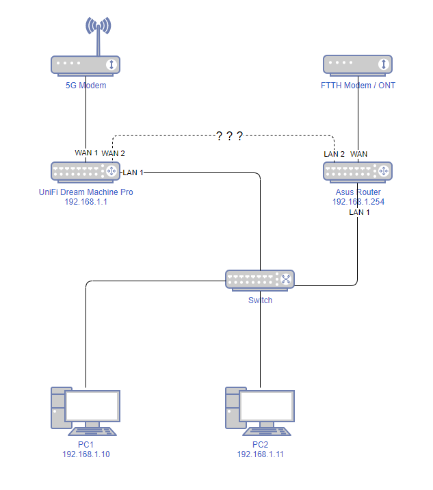

meine Haupt-Anbindung ans Internet ist aktuell über 5G der ZTE MC801A im Bridge Modus, welcher am WAN1 Anschluss meines Routers (UniFi Dream Machine Pro) verbunden ist.
Für Testzwecke habe ich noch eine schmale 20 Mbit FTTH Anbindung, welche aktuell über einen Asus Router in meinem LAN erreichbar ist. Ich brauch also auf einem PC nur das Gateway statt 192.168.1.1 auf 192.168.1.254 ändern um über die 2 Anbindung testen zu können.
Da die UDM-P WAN-Failover kann und ich eine zweite Anbindung ja sowieso schon vor Ort habe, würde ich diese (wenn möglich) gerne als Failover am WAN2 Anschluss verwenden.
Aber ist das überhaupt möglich? Also so, dass der Asus Router noch als Gateway von meinen PCs erreichbar ist und auch als WAN2 an der UDM-Pro funktioniert?
Wenn ich einfach WAN2 der UDM-Pro mit LAN2 des Asus Routers verbinde, funktioniert es zwar aber es wird zu einem Konflikt kommen, da die LAN und WAN2 Adresse im selben Netz wären.
Wist ihr, wie man sowas lösen könnte? Also der Asus Router sollte weiterhin von den PCs als alternatives Gateway genutzt werden können und gleichzeitig aber auch von der UDM-Pro als WAN2 Failover.

Wenn der UniFi tatsächlich 2 WAN-Anschlüsse hat, dann müsste man halt in dessen Menüs schauen, ob es dort eine Failover-Option gibt im Sinne von: Wenn WAN1 offline, dann nimm WAN2.
Oder evtl. ist das auch über eine Primary-Rule definierbar (oftmals werden dann die dem Primary-WAN-Anschluss nachgeordneten WANs [in deinem Fall also WAN2] automatisch als Failover verwendet).
So gesehen erkenne ich nicht einmal einen Grund, warum der Asus überhaupt noch im Netz bleiben müsste (es sei denn, er übernimmt z.B. eine WLAN-Funktion o.ä.). Aber grundsätzlich & auf's reine LAN bezogen ist er in oben beschriebenem Szenario gar nicht erforderlich.
Hier die Lösung:
Gib dem Asus Router einfach ein komplett anderes Subnetz und richte den zweiten Anschluss mit dem anderem Netz als Failover ein. Switch Technisch lässt einfach alles in einem großen. Dann musst am PC zwar mehr als nur das Gateway ändern zum testen, aber das ist ja kein Problem. Statt nur Gateway änderst dann eben auch den Rest der IP.
Am einfachsten mit NetSetMan.

Okay, sorry - dann hab ich das tatsächlich missverstanden, ich hatte mich auf das Failover fokussiert.
Wenn du, wie du nun schreibst, tatsächlich auf das (automatische) Failover verzichten kannst, dann ist die Lösung von Ic3HanDs wohl das Mittel der Wahl.
Na, das wird so aber nicht funktionieren, weil es dem Prinzip von Multi-WAN widerspricht.
Multi-WAN-Router haben auf WAN-Seite eben zwei oder mehr WANs und auf LAN-Seite ein einzelnes oder ebenfalls merhere. Für die Clients im LAN ist es aber überhaupt nicht ersichtlich ob hinter ihrem Standardgateway verschiedene WANs am werkeln sind und das ist auch gut so.

Eine separate Verbindung eines der WANs ins LAN geht am Ziel vorbei.
Möchte man neben Failover auch explizit bestimmte Geräte über die andere WAN-Leitung ins Internet schicken, dann muss man eben entsprechende Regeln dafür definieren. Die können entweder auf die Quell-IP triggern oder zB auf bestimmte Ports, um beispielsweise Surfen via http/https von einem Onlinespiel zu separieren, o.ä.
Wenn du am Client zusätzlich gezielt das verwendete WAN ändern willst, könntest du ggfs der UDM-Pro am LAN eine zweite IP verpassen und diese dann als Gateway am Client einstellen. Die WAN-Regeln müssen logischerweise um die zweite Gateway-IP ergänzt werden. Das ist aber auch nicht wirklich sauber, weil mehrere IP-Adressen auf einem Interface bad practice sind.
Besser wäre es daher, innerhalb des LAN VLANs zu erstellen. Dieses kann, VLAN-fähige Switches vorausgesetzt, im Netzwerk an die relevanten Stellen verteilt werden. Die jeweiligen Endgerät stöpselt man dann entweder kurz am Switch in einen anderen Port, der im anderen VLAN liegt und somit für die UDM-Pro in einem anderen Netzwerk liegt und nach anderen WAN-Regeln behandelt werden kann. Verfügt ein Client gar selbst über einen VLAN-fähigen NIC, kann man ihn auch am Switch an einem Trunk-Port betreiben und im Treiber die VLAN-ID umstellen, um ins jeweils andere Netz und somit WAN zu kommen.
Wenn du beide gleichzeitig nutzen willst wird es schwierig. Dann könntest bei meinem Vorschlag eben zwei IP Adressen an deinem PC vergeben und es dann so einrichten. Dann musst aber immer die Priorisierung des Gateways anpassen.

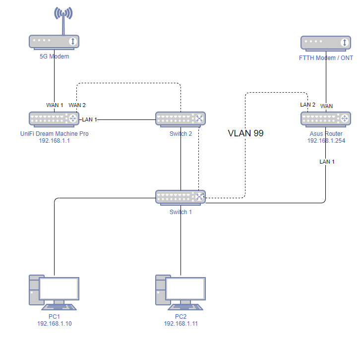

Wäre das auch möglich: Also am LAN-Port des Asus Routers und am WAN-Port der UDMP ein VLAN 99 zu konfigurieren und einfach durch die bestehende Infrastruktur jagen?
Da müsst ich aber dazu sagen, dass dazwischen noch 2 billige D-Link DGS-108 8-Port Layer2 Switches sind und ich nicht weiß, ob es ein VLAN "überlebt" wenn es durch diese Switche geht?
Hier nochmal eine aktualisierte Grafik:
Wäre mit dem VLan sogar die saubere Lösung. Anderes IP Netz brauchst aber trotzdem. Sonst kann die Dream Machine ja nicht unterscheiden.
VLan ist komplett Layer 2. Solange die VLans unterstützen, werden die auch überleben. Muss eben auf allen Switchen eingerichtet werden. Aber die D-Link sind nicht managed und können keine VLans. Daher leider keine Chance..
Meine Lösung ist eben "Quick & Dirty", spart dir aber Neuanschaffung und macht in so einer kleinen Umgebung normal keine Probleme.
Noch als Tipp: DHCP am zweiten Router bei meiner Lösung auf jeden Fall abschalten ;)
Ok, danke, DHCP ist sowieso schon immer deaktiviert am zweiten Router, sonst wärs ja ein Chaos.
Aber bist du dir sicher, dass VLAN durch meine billig D-Link Switches nicht durchgeht?
Können über einen normalen Switch eigentlich unterschiedliche IP Netze gleichzeitig laufen?

Das VLan garnicht durchgeht kann man nicht sagen, ist je nach Hersteller/Switch eine Glücksfrage. Die werten den Header aber definitiv nicht aus. Kann aber sein das die einfach weitergeben. Ich würde erste einmal davon ausgehen das es nicht geht.
Und du kannst soviele IP-Netze gleichzeitig nutzen wie du willst. Switche Interessieren die IPs nicht, die verteilen nur anhand der MAC-Adresse. Switching ist Layer 2, IP-Adresse Layer 3 im OSI Modell ;)
Es ist aber davon abzuraten, mehrere Subnetze über ein und dieselbe Layer2-Infrastruktur laufen zu lassen - es sei denn sie werden durch VLANs voneinander getrennt.
