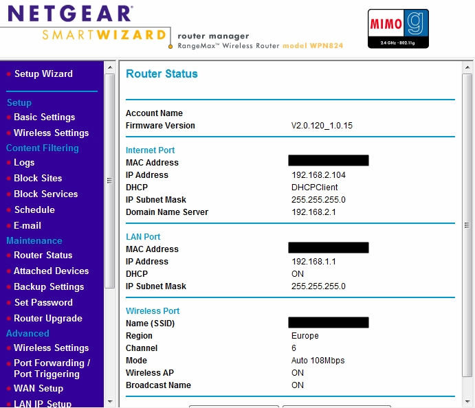

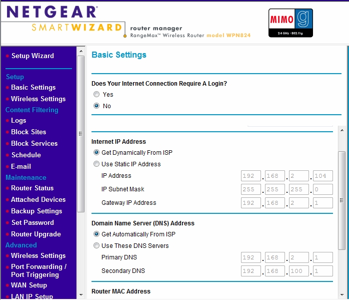

So habe es nun mal versucht.
Leider kein Erfolg! :(
Habe von den zu ändernen Daten mal einige Sceenshots gemacht.
Speedport Router:
WAN-Port: PPPoE (dynamische IP)
LAN-Port: 192.168.2.1, 255.255.255.0, DHCP = EIN
Büro-PCs:
Büro-PC1: 192.168.2.100, 255.255.255.0, 192.168.2.1
Büro-PC2: 192.168.2.101, 255.255.255.0, 192.168.2.1
Büro-PC3: 192.168.2.102, 255.255.255.0, 192.168.2.1
Büro-PC3: 192.168.2.103, 255.255.255.0, 192.168.2.1
Netgear Router:
WAN-Port: Static IP = 192.168.2.104, 255.255.255.0, 192.168.2.1
LAN-Port: ???
Gäste-PCs: automatisch ???
Netgear Router Firewall-Regel:
Von: 192.168.2.1
Ziel = 192.168.2.150
Port = 1 bis 65534
Habe einige Bilder als Screenshot gemacht. Weiß jetzt nicht genau, wo ich was eintragen muss. :rolleyes:

OK das ist klar.
Die Büro-PCs haben von Speedport eine fest zugewiesene IP.
Wenn ich beim Netgear aber nun IPs eintage, bekomme ich von diesem keine mehr. :freak: Dieser ist auch an einen LAN-Port am Speedport angeschlossen.
Was genau muss ich bei Primary DNS und Seconary DNS eintragen?
Die DNS-Server Deines Providers?
Kurz Google anschmeissen oder die von Arcor nehmen (die hab ich im Kopf) 145.253.2.11 145.253.2.75

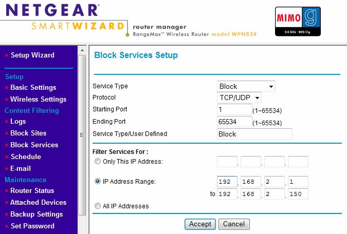

So also das mit dem Internet habe ich jetzt hinbekommen.
Ich kann aber irgendwie nix blocken.
Zur Auswahl habe ich "sites sperren" und "Dienste sperren". Das 3. Bild, die ich mal angehängt habe zeigt "Dienste sperren". Bei "sites sperren" kann ich nur Schlüsselworter eingeben.
Ich kann hie raber nirgendwo eine Adresszuweisung machen also z.B. von so "Quelle" / "Ziel". :freak:
Filter Services for IP Adress Range, sollte da richtig sein, da trägst Du dann die PCs ein, bzw. den IP Bereich den Du fürs WLAN freigegeben hast. Denke mal das es so laufen sollte.

Schau Dir doch mal Dein Bild 3 an, da steht doch Filter Services for: IP Adress Ranges, da musst Du halt festlegen welche Du sperren möchtest. Ob es das richtige ist weiss ich aber nicht, da warte auf einen Netzprofi oder frage @Simon, der hat es Dir oben ja auch sehr schön erklärt.
Ja bei den Einstellungen habe ich ja schon alle möglichen Kombinationen versucht. Hat leider nicht geklappt! :(
Wenn ich das Handbuch richtig verstanden habe, dann kannst du scheinbar nur die Anfragen ins Internet duch diese Regeln blocken.
Scheinbar ist es nicht möglich den Zugriff auf einzelne Netz zu sperren, was mich jedoch sehr wundert.
Solch ein Scheiß-Router. Habe das Handbuch jetzt auch schon mehrfach druch und komme zu keinem (zufriedenstellenden) Ergebnis.
