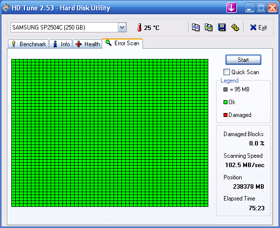

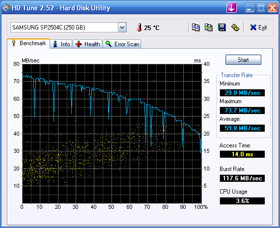

Ich hab ja den Verdacht, dass beide irgendwas haben, vor allem wenn ich den "QuickScan Error-Test" von HDTune mach dann macht der Motor? sehr "unnatürliche" Geräusche, und immer wenn ich mit AntiVir mein PC durchscanne legt dass den ganzen PC lahm, da kann man dann kaum noch was machen.
"Scan-Speed" beim Error Test ist auch unterschiedlich...

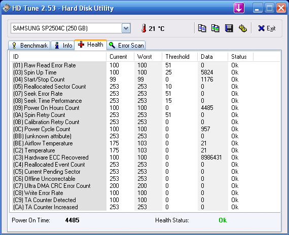

Hier die beiden Platten mit einges an Screens usw..:

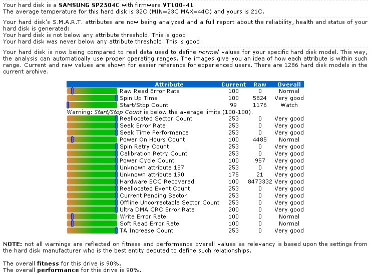

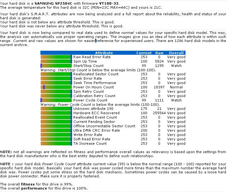

In der Text-Datei ist das "HUTIL-Ergebnis"
Samsung SpinPoint P120 250GB SATA II (SP2504C)
Firmware: VT-33

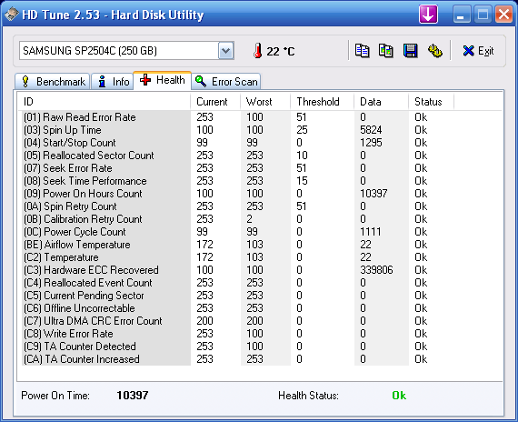

Firmware: VT-41

Ich würde sie jedenfalls bedenkenlos abgeben und nicht damit rechnen wieder etwas von ihnen zu hören. Ich finde zwar die Werte unter Hardware ECC Recovered rel. hoch doch scheint dies etwas Samsung spezifisch zu sein, es ist mir bei meinen beiden auch schon aufgefallen und beobachte es gerade bei einer wenige Tage genutzten 500'er T166.
So eine hab ich mir jetzt auch gegönnt :freaky:
Edit:
Kann vll. noch jemand dazu ein Statement abgeben - @Topic?
mfg
Schließe mich Muelis Aussage an, wobei mir nichtmal Attribut C3 Sorgen macht. ;)
Sofern auch HUtil nichts zum rummeckern gefunden hat kannst du wohl davon ausgehen daß die Platten in Ordnung sind.
