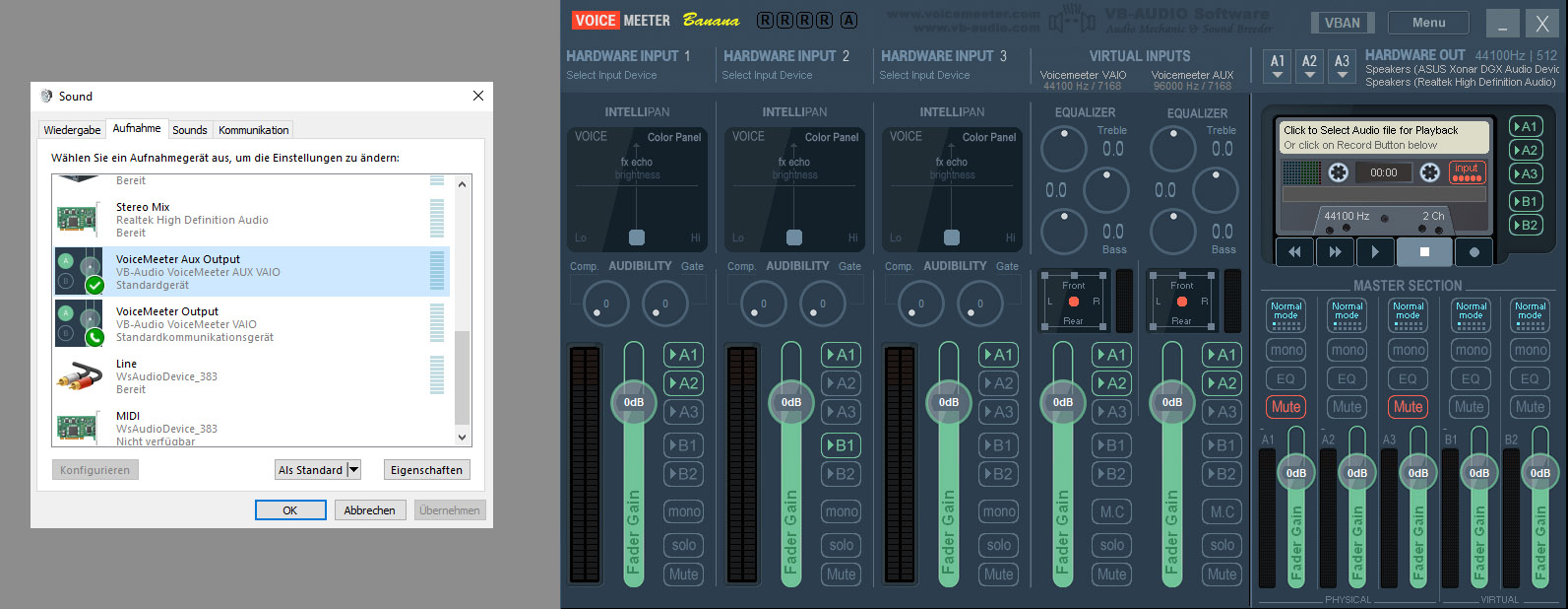

Ich habe in den Wiedergabeeinstellungen von Windows folgende Einstellungen vorgenommen:
Standardwiedergabegerät -> VoiceMeeter AUX Output
Standard-Kommunikationserät -> VoiceMeeter Output
Darüber hinaus habe ich in den Skype-Einstellungen das VoiceMeter Output als Wiedergabequelle angegeben.
4.) Einstellungen VoiceMeeter Banana
Danach habe ich in VoiceMeeter Banana folgende Einstellungen vorgenommen:
Output 1: OnBoard-Soundkarte (hier ist das Headset angeschlossen)
Output 2: Asus Xonar DGX-Soundkarte (hier sind die Boxen
Über die Master-Regler (rechts) kann ich nun beide Outputs (Boxen/Headset) regeln bzw. stummschalten.
Die Virtual Inputs-Regler sind für die separate Regelung von Desktop-Sound (Spiele, Videos, etc.) sowie Kommunikationsprogrammen (TS/Skype) möglich. Wichtig ist hierbei, für beide Quellen A1/A2 auszuwählen, damit sie beim Master-Mix ankommen.
Das Ganze sieht dann so aus (Mute wegdenken):

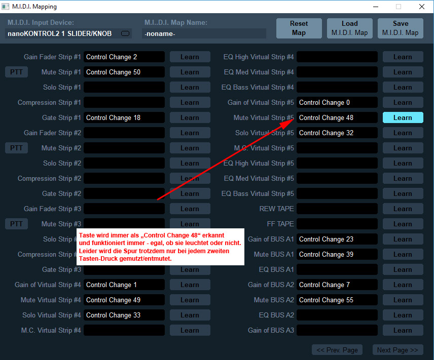

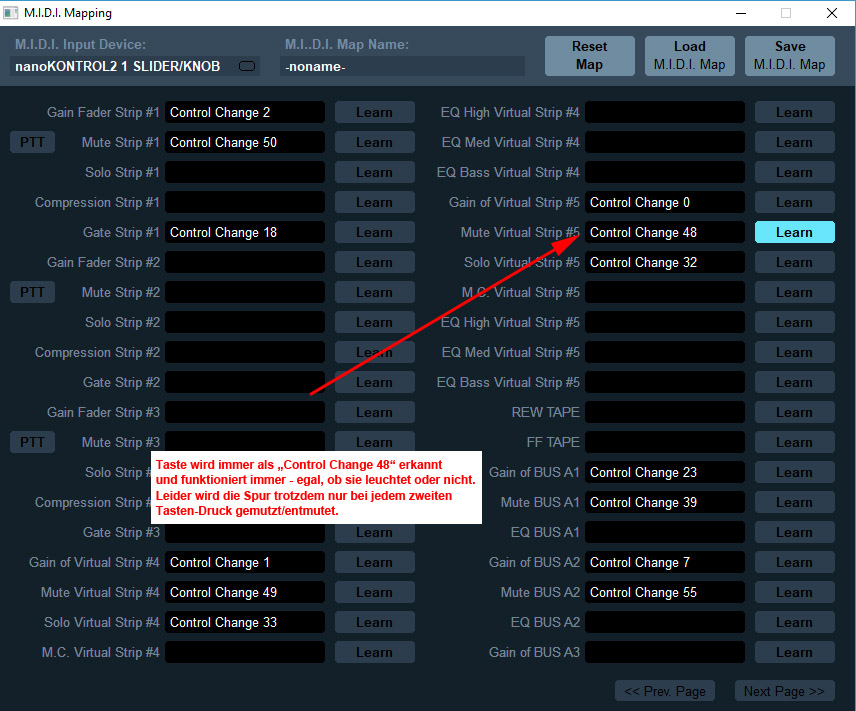

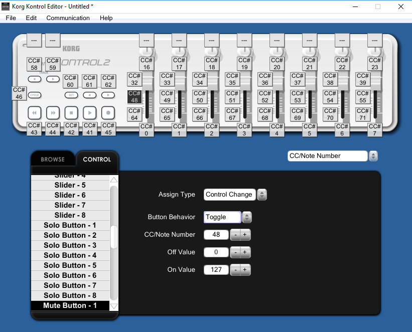

Ich habe mir mal den KORG Kontrol Editor besorgt und installiert. Damit ist es möglich, Einstellungen zu den Midi-Tasten vorzunehmen. Unter anderem kann man für jede Taste ein "Button Behavior" einstellen. Ändert man die Einstellung in von "Momentary" -> "Toggle", leuchtet die Taste nach dem Drücken dauerhaft rot.
ABER: Das Problem ist, wenn "Toggle" aktiviert ist, funktioniert die Taste in VoiceMeeter nur noch bei jedem zweiten Drücken (und zwar immer von "nicht leuchtet" -> "leuchtet").
Beispiel: Mute-Taste ist aus und leuchtet NICHT. Drücke ich sie nun, wird die Spur gemutet und die Taste leuchtet nun. Alles wunderbar. Drücke ich sie nun aber erneut, passiert nichts (außer, dass die Beleuchtung der Taste wieder ausgeht). Erst beim erneuten Drücken wird das Mute aufgehoben (und die Taste leuchtet wieder).

Ich hab schon nachgeschaut, ob das bei VoiceMeeter hinterlegte Tasten-Binding der Midi-Taste ändert, wenn ich im Korg Editor "Toggle" einstelle. Wenn ich also zum Muten "Taste X" einstelle und die Taste leuchtet, diese dann vielleicht einen anderen Tasten-Namen bekommt (z.B. "Taste Y"). Aber die Taste wird von VoiceMeeter immer als dieselbe Taste erkannt - egal, ob sie leuchtet oder nicht. Sie ist also weder deaktiviert, wenn sie leuchtet noch bekommt sie einen anderen Namen.
Hier ein Screenshot vom Korg Kontrol Editor:
Hier ein Screenshot von VoiceMeeter:

Ich habe es nach langem Testen nun hinbekommen.
Damit die Taste bei jedem Druck funktioniert und dauerhaft leuchtet, müssen die folgenden Einstellungen im Korg Kontrol Editor gesetzt werden:
Button Behavior: "Toggle"
Off Value: "127" (ist standardmäßig "0")
On Value: "127"
