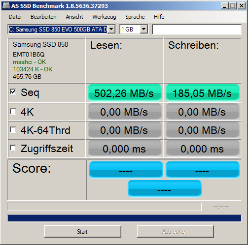

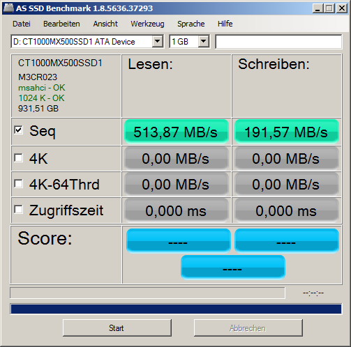

ich betreibe in meiner Kiste seit drei Jahren eine Samsung Evo 850 500GB. Die AS SSD Benchmark-Werte waren vollkommen iO (+500MB r/w). Nun habe ich heute eine neue Crucial MX500 1TB eingebaut und musste feststellen, dass plötzlich die Schreibgeschwindigkeit beider SSD's deutlich sank:
as-ssd-bench Samsung SSD 850  17.11.2018 14-48-12.pngas-ssd-bench CT1000MX500SSD1  17.11.2018 14-48-47.png
Beide sollten hier auch +500MB/s bringen, und ich habe dieses Problem bisher nicht lösen können. Selbst nach dem Abstecken der neuen Crucial (und des DVD-LWs) landet die Samsung allein weiterhin nur noch auf <200MB/s.

AHCI im BIOS eingeschaltet? Ich vermute mal, die letzte Messung vor dem Umbau liegt länger zurück, du weißt also nicht ob der Leistungseinbruch mit dem Tausch der SSD in Zusammenhang steht? Da nur die Schreibleistung stark zurück geht, vermute ich eher mal ein Software Problem. Vielleicht ein Anti-Virus Produkt. Im übrigen wirken sich auch die Windows 7 Sicherheitspachtes für Spectre / Meltdown auf die Leistung aus, gerade auf Sandy Bridge CPU bricht die Leistung unter Win 7 recht stark ein.

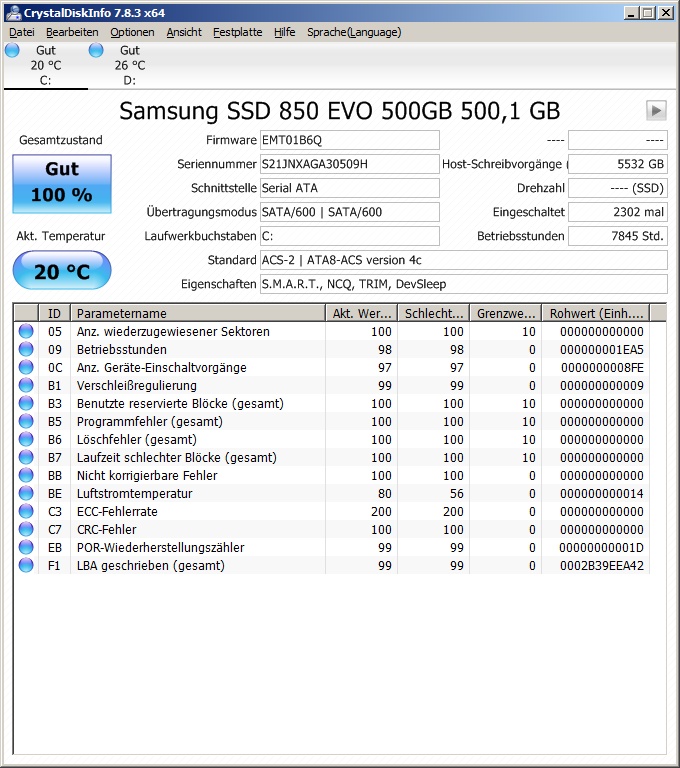

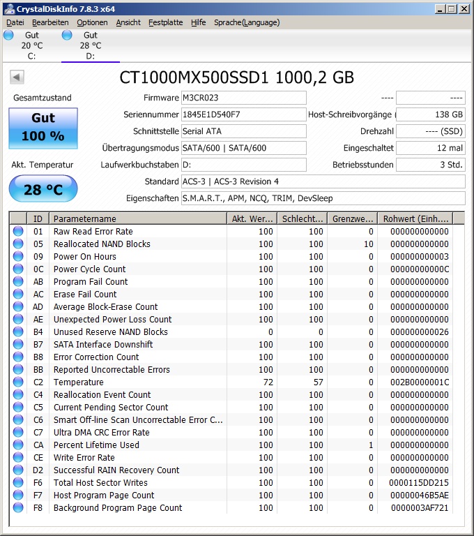

scratch, poste doch bitte mal den Screenshot von CrystalDiskInfo für die SSD, ziehe aber bitte das Fenster soweit auf, dass alle Attribute und auch die Rohwerte vollständig sichtbar sind, also keine Scrollbalken mehr erscheinen. Benche auch mal im Abgesicherten Modus von Windows, vielleicht bremst hier eine SW wie der Virenfinder, die mit dem großen G sind dafür bekannt.
Reaktionen: scratch
Hier erstmal die Crystal Diskinfo Screenshots. Teste derweil weiter.

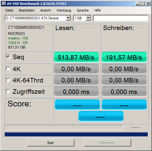

Im abgesicherten Modus noch marginal schlechtere Schreibwerte (ca. 170MB/s), Lesewerte normal.

Also an den Datenkabeln liegt es nicht und lag es nie, da die Rohwerte vom Attribut C7 noch jeweils 0 sind, gab es nie Kommunikationsprobleme mit dem SATA Host Controller. Ein Benchmark unter Linux wäre eine gute Idee, da leider auch einige Virenfinder im Abgesicherten Modus noch aktiv sind.

Okay, also Kommando zurück. Alles funktioniert. Scheinbar wollte die alte (?) Version von AS SSD nicht so recht - kurios, da es mal ordnungsgemäß funktionierte. Ich erfuhr das erst über den Umweg über SSD-Z, dessen Benchmark normale Werte produzierte. Das aktuelle AS SSD testet auch normale Werte. Peinlich :)
