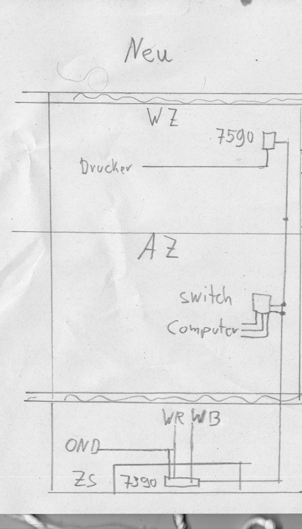

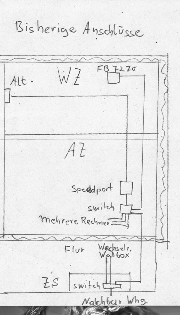

Nabend @mackilly hab mir auch mal deine beiden Zeichnungen von vorher und nachher bzgl. deiner Netzwerkinfrastruktur zu Gemüte gezogen und mir ist aufgefallen das es den Drucker wohl auch erst neu dazu gibt ? Zumindest ist er im alten Aufbau nicht weiter vermerkt.
Was mich direkt zur Frage zum Drucker bringt, ist es nen reiner USB-Drucker oder hat er parallel die Option als Netzwerkdrucker (mittels Netzwerkanschluss RJ45 oder WLan) eingebunden zu werden ?
Muss der Drucker zwingend im WZ stehen ?
Frage bzgl. des Flurs (Technikraum), wie schaut es hier mit der Zugänglichkeit von anderen Personen aus ?
Hintergrund meiner Frage ist die Sicherheit/der Zugriff bzgl. der Netzwerkgeräte dort.
Auf die Frage bzgl. der Zugänglichkeit zum Flur (Technikraum) bauen die nächsten beiden Fragen auf:
Von welchen Abständen von ZS ins AZ und WZ können wir ausgehen ?
Die Antwort hier wäre dann tatsächlich interessant bzgl. der DECT Geschichte für die FritzFons.
Hatte selbst schon in der Vergangenheit zwei Wohnungen bzgl. DECT miteinander verbunden gehabt und WLan. Entfernung lag hierbei bei so um die 8 m zwischen 7590 in der einen Wohnung und Wlan-Repeater und DECT-Repeater in der anderen Wohnung. Dazwischen lagen zwei dickere Wohnungsaußenwände und im Flur nochmal zwei Glasfronten mit Metallrahmen als Abtrennung zum Treppenhaus und den Fluren vor den Wohnungen. DECT gabs nie Probleme, nur WLan hatte manchmal auf der Seite mit dem Repeater bissel länger gedauert beim laden von Webseiten aber spielte in dem Konstrukt auch nur ne untergeordnete Rolle.
Der Kanal vom Switch ZS ins AZ hat der gegenwärtig Platz für nen zweites Kabel ?
Ist das aktuelle Kabel an beiden Enden mit RJ45 versehen oder endet es im AZ als Netzwerkdose ?
Die Antworten hierzu wären dann wiederum nützlich dafür, ob du die 7590 nicht sogar ins AZ platzieren könntest und den Drucker da auch mit unterbringst dann.
Was sind das für Switche (paar Infos bzgl. der Ausstattungsmerkmale wie Anzahl der Ports und ob PoE wären nicht verkehrt) in deinem Netzwerk ?
Und da in dem ganzen nix weiter herauszulesen war bzgl. des Netzwerks über das Kabel wo in die Nachbarwohnung geht, gehe ich mal von aus, das die im selben Netzwerk mit unterwegs ist, wie alles was in deiner Wohnung hängt ?
In Abhängigkeit von den Antworten könnten sich zwei Szenarien auftun welche wie folgt ausschauen:
Szenario1:
7590 aufm ZS im Flur bekommt die Verbindung vom ONT
1 mal geht rüber in die Nachbarwohnung
1 mal an WR
1 mal an WB
1 mal rüber ins AZ zum Switch
Für DECT könnte man hier im Zweifel noch nen DECT-Repeater im AZ platzieren
der Rest wie gehabt also vom Switch zu den Rechner im AZ und die Leitung rüber ins WZ da kannst dann nen WLan Repeater (welcher eventuell noch nen zweiten Lan-Anschluß mitbringt) mittels Netzwerkkabel und platzierst diesen im WZ und hättest die Option noch nen Switch im WZ zu platzieren, falls da mal der Bedarf aufkommt zu.
Szenario2:
7590 im AZ platzieren
Kabel vom ONT durch den Kanal ins AZ an die 7590 damit wäre auch DECT zentraler gelegen und dann erwähntes zweites Kabel vom AZ zurück durch den Kanal in den ZS an den Switch wenn möglich
Der Rest im ZS könnte ja dann bleiben wie bisher auch schon, was da vom Switch abgeht zu WB, WR und Nachbarwohnung
Im WZ dann hier im Zweifel auch nen WLan-Repeater mit zwei Lan-Anschlüssen, über den einen verbunden mittels Lan-Kabel und den zweiten Lan-Anschluss wieder als Option, falls doch noch Bedarf aufkommt für Anschlüsse im WZ
Unterm Strich steht und fällt alles mit der Zugänglichkeit des Flurs (Technikraums) und der Platzierung des Druckers (in Abhängigkeit seiner Möglichkeiten) wenn der nur USB kann/können sollte, würde Szenario1 schon raus fallen wieder.
So würde ich das zumindest in Erwägung ziehen unter den vorliegenden Gegebenheiten bzgl. der aktuellen Verkabelung und dem was sich durch den ONT im Flur verändert.

Ja, das ganze ist eher ein Prinzipbild, da fehlt auch noch der Rechner im WZ und kleinere Sachen.IchbinbeiCB schrieb:Nabend @mackilly hab mir auch mal deine beiden Zeichnungen von vorher und nachher bzgl. deiner Netzwerkinfrastruktur zu Gemüte gezogen und mir ist aufgefallen das es den Drucker wohl auch erst neu dazu gibt ? Zumindest ist er im alten Aufbau nicht weiter vermerkt.
der Drucker ist ein Deskjet 5550, läuft seit ewigen Zeiten hat aber leider nur USB.IchbinbeiCB schrieb:Was mich direkt zur Frage zum Drucker bringt, ist es nen reiner USB-Drucker oder hat er parallel die Option als Netzwerkdrucker (mittels Netzwerkanschluss RJ45 oder WLan) eingebunden zu werden ?
Nein ist eher eine Platzsache. Das AZ ist ziemlich voll.IchbinbeiCB schrieb:Muss der Drucker zwingend im WZ stehen ?
das ist jwd auf dem Land und immer abgesperrt.IchbinbeiCB schrieb:Frage bzgl. des Flurs (Technikraum), wie schaut es hier mit der Zugänglichkeit von anderen Personen aus ?
AZ und WZ haben jeweils 25m² und sind durch 15er Wände mit dickem Altbauputz vom Flur getrennt.IchbinbeiCB schrieb:Auf die Frage bzgl. der Zugänglichkeit zum Flur (Technikraum) bauen die nächsten beiden Fragen auf:
Also auch etwa zwischen 8 und 12m. Von der Küche die wir noch gar nicht hatten trennen auch nur wenige Meter den Abstand bis zum ZS.
ist AltbauIchbinbeiCB schrieb:Der Kanal vom Switch ZS ins AZ hat der gegenwärtig Platz für nen zweites Kabel ?
da gibt es keine Netzwerkdosen, für ein zweites Kabel müsste ich das Loch wieder aufmachen und vergrößern. Wird wohl nötig sein. Dann kann ich auch die neue FB ins WZ stellen weil sie dort witterungsgeschützter steht als im nichtgedämmten Flur.
alles einfache Sachen, der Netgear FS 108 und ein D-Link auch mit 8 ports.IchbinbeiCB schrieb:Was sind das für Switche (paar Infos bzgl. der Ausstattungsmerkmale wie Anzahl der Ports und ob PoE wären nicht verkehrt) in deinem Netzwerk ?
auch das war nur grob angegeben, es sind zwei WR und dann kommen noch 2 Zähler dazu die mit Modbus TCP ausgelesen werden. Aber das sollte ja kein Problem machen wenn ich vom ONT in den WAN Port der FB gehe und von da aus mit Lan1 auf den Netgear. Von da aus zum Rest.IchbinbeiCB schrieb:Und da in dem ganzen nix weiter herauszulesen war bzgl. des Netzwerks über das Kabel wo in die Nachbarwohnung geht, gehe ich mal von aus, das die im selben Netzwerk mit unterwegs ist, wie alles was in deiner Wohnung hängt ?

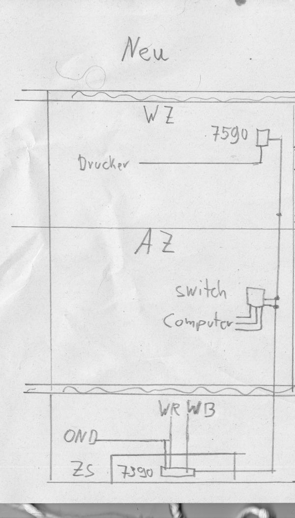

Szenario1:
1 mal an WR
1 mal an WB
ja auch da gibts noch ein TCP-Display, eine Hue-Dose und den Rechner. Dafür hatte ich bisher eine alte 7270 die dort ihr Gnadenbrot fraß. Den wesentlichen Netzwerkjob hat ja der Speedport gemacht.IchbinbeiCB schrieb:der Rest wie gehabt also vom Switch zu den Rechner im AZ und die Leitung rüber ins WZ da kannst dann nen WLan Repeater (welcher eventuell noch nen zweiten Lan-Anschluß mitbringt) mittels Netzwerkkabel und platzierst diesen im WZ und hättest die Option noch nen Switch im WZ zu platzieren, falls da mal der Bedarf aufkommt zu.
wäre auch ein Möglichkeit die ich bedenken werde.IchbinbeiCB schrieb:Szenario2:

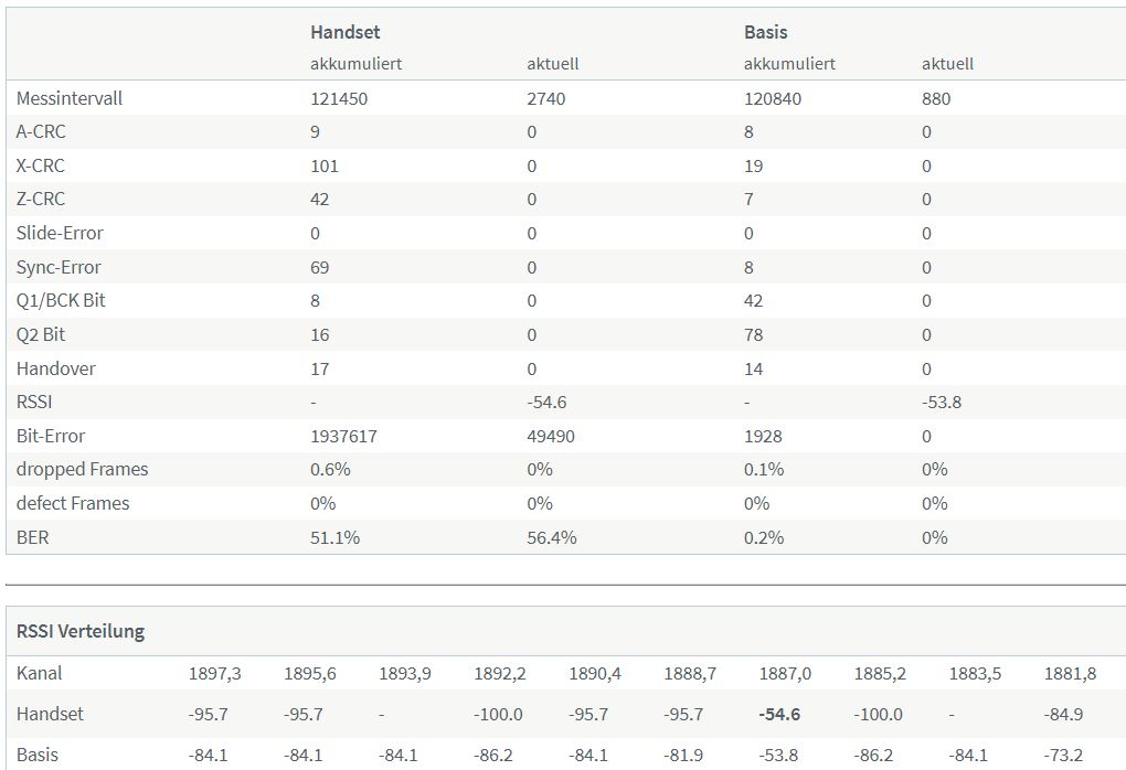

hätte ich mal warten sollen bis zum probieren, auf dem FFon sehe ich 4 und 5 Balken😚.Raijin schrieb:Für mich klingt das alles ziemlich konfus und wenn ich das richtig interpretiert habe, ist für dich insbesondere DECT für deine Telefone ein (potentielles) Problem - wobei du das ja augenscheinlich noch gar nicht ausprobiert hast?
Das wlan von draußen liegt nur bei 3 Balken. Aber ich hab für das WZ ja das Wlan der alten 7270.
Dann einen Bitfehlertest gemacht:
