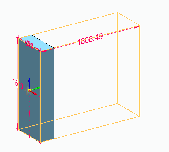

Anbei ein Beispiel bzgl. der Darstellungsfehler.
Der Körper sollte eigentlich 1808,49 mm ausgetragen sein.
Im Fenster wird nur zu einem Buchteil angezeigt.
Mit der schwächeren schon, da für die Quadro andere Treiber benutzt werden soweit ich das noch weiß und es sich nicht geändert hat.

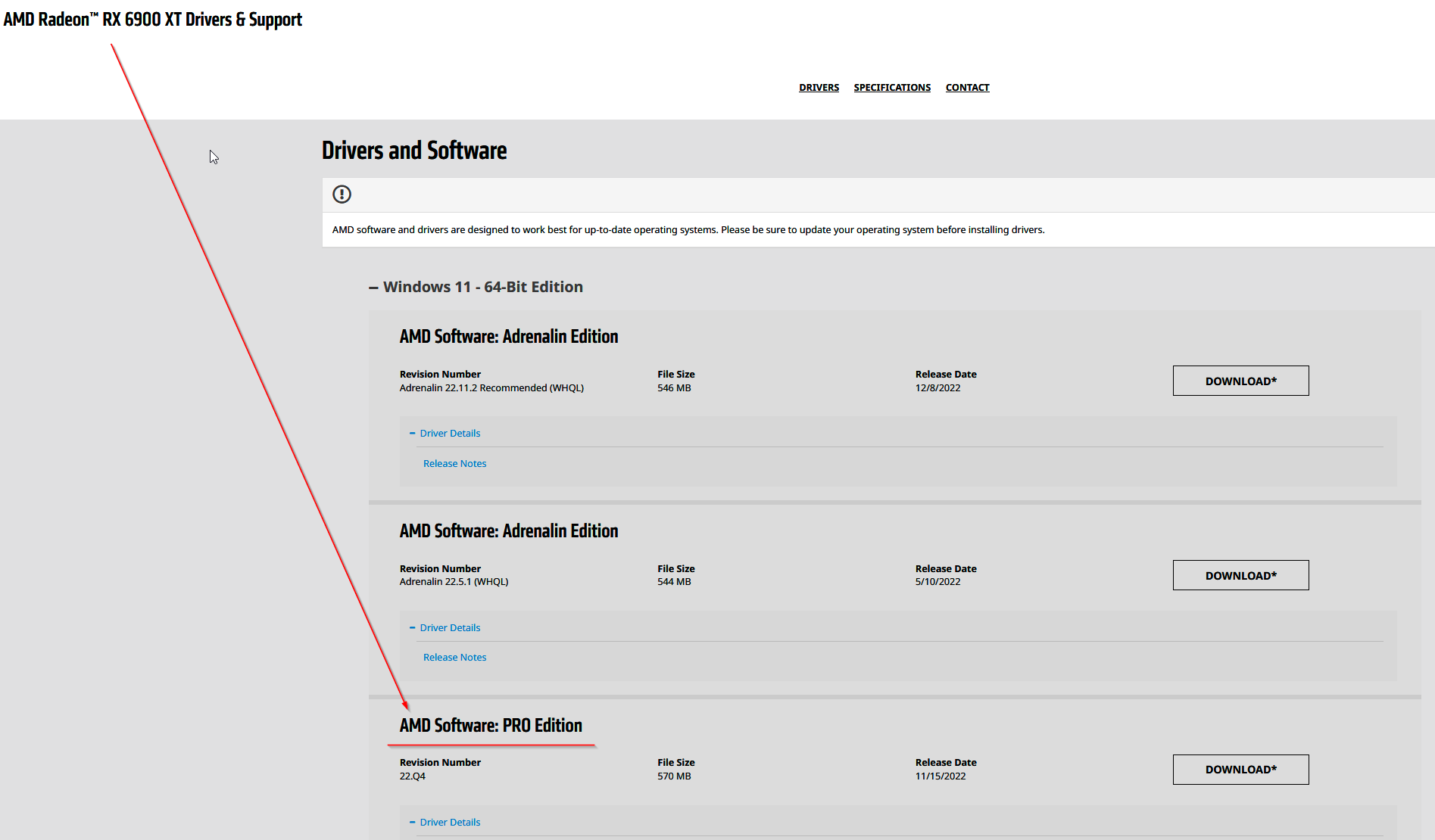

Es gibt von AMD auch noch die Pro Driver. Könntest du auch noch probieren.
Select this driver if you are a content creator engaged in workflows like Computer Aided Design (CAD), video editing, animation, and graphic design. Radeon™ Pro Software for Enterprise is tested against over 100 professional applications.

Den Pro Treiber gibt es nur für professionelle Grafikkarten wie z.B. W6800.
Bist du dir sicher? Man kann die hier schon auch auswählen für die 6900xt.
