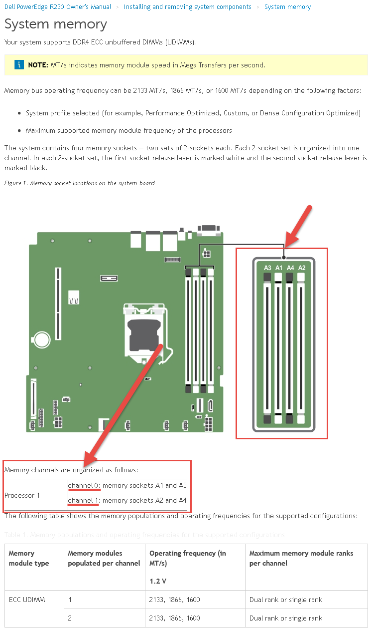

ich habe hier DDR4 ECC RAM. Einmal 16 GB und einmal 4 GB.
Wie baue ich den ein? Den 16GB in A0 und den 4GB in A1?

Für mich hört sich das so an als müsste das 16 GB Modul in A1 und das 4 GB Modul in A2, richtig?

Ne ne, in A1 der 16GB Riegel und in A2 der 4GB Riegel, wenn A1 und A2 die weißen Slots sind:
Populate all sockets with white release levers first...
Und das hier bestätigt das ganze nochmals:
For example, if you want to mix 4 GB and 8 GB DIMMs, populate 8 GB DIMMs in the sockets with white release levers and 4 GB DIMMs in the sockets with black release levers.
Hier geht's um 4 Riegel, also 2x8GB und 2x4GB. Die gleich großen Riegel müssen in die Slots mit gleicher Farbe, Dual Channel läuft also über die gleichfarbigen Slots.

Siehe
Wenn du beide Kanäle (Dual-Channel) belegt haben möchtest, ein Riegel in A1 und den anderen Riegel in A2

Zumal die Dual-Channel Konfigurationen immer wieder verschieden sind und es dafür keinerlei einheitliche Regelung gibt, empfiehlt es sich immer wieder ins Handbuch zu gucken. Da sollte es neben Text auch eine Tabelle und/ oder schematische Zeichnung zu geben. (Der Screenshot im vorherigen Beitrag zeigt es ja unmissverständlich).
Da hat man Gewissheit und muss nicht vermuten.
A1 und A2 darf ich nach Belieben vertauschen oder?
Danke jedenfalls. Erkennen tut er schonmal beide, sagt iDRAC.
Nach dem was ich gelesen hatte, gibt es da wohl keine weitere Vorgaben(n).
