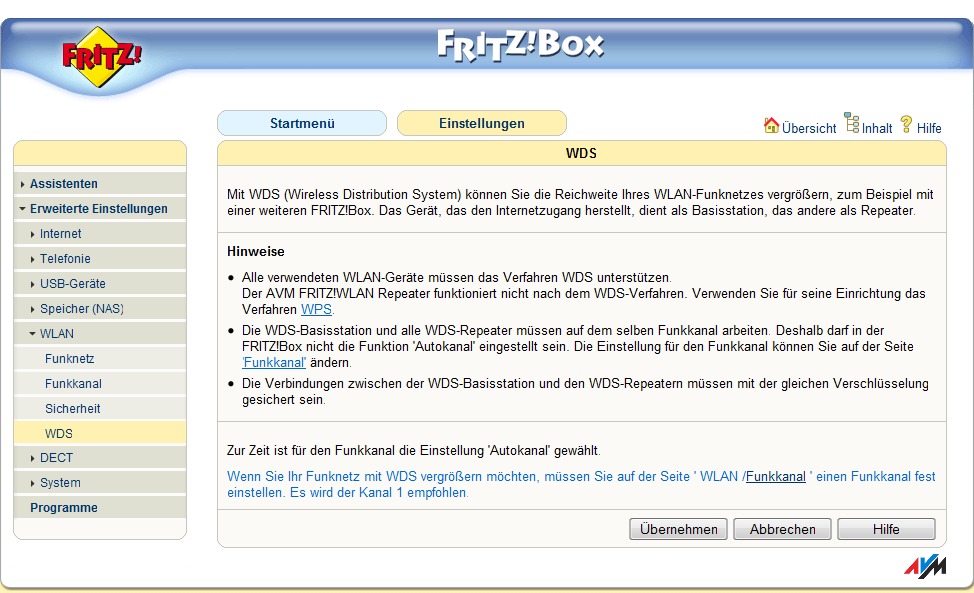

Siehe Anhang :)
habs noch nicht testen können

Edit: WDS funktioniert nur über Wlan, nicht über lan.
