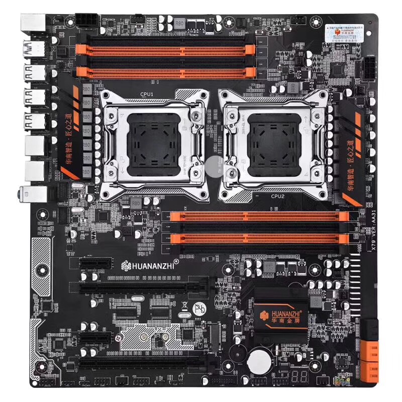

ich habe noch zwei "alte" Alpenföhn Broken Eco hier rum liegen.
Diese um genau zu sein: https://www.alpenfoehn.de/produkte/auslaufmodelle/cpu-kuehler/brocken-eco
Nun wollte ich mit ein wenig alter Hardware noch ein test-System für mich zuhause aufbauen. Dafür hab ich mir ein kleines Dual-Socket 2011 Board gekauft.
Nun müsste ich aber, um die oben genannten Kühler zu verwenden, den Kühler 90° versetzt einbauen.
Da die Sockets Square-ILM sind, könnte ich theoretisch die Brackets auf der Seite montieren wie ich will.
Ich weiß leider nur nicht, ob das von der Höhe ausreichend ist, oder ob das generell so verbaut werden kann.
Anbei etwas Illustration um es zu verdeutlichen:
Normalerweiße baut man die Brackets auf den anderen Seiten ein.
Ist eine solche Montage möglich bzw. vorgesehen?
Viele Grüße
Die Höhe von den Rambänken passt.
Kondensatoren sind tatsächlich dort. Daran hatte ich nicht gedacht.
Jedoch sehen die ebenfalls nicht hoch genug aus, als ob diese stören würden.
Ich kann das jedoch kaum einschätzen, da ich das Mainboard noch nicht hier habe.
HUANANZHI-X79-8D-CPU-LGA2011-LGA-2011-motherboard-mit-dual-prozessor-DDR3-Geeignet-f-r-server....jpg
