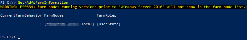

PowerShell hilft nicht weiter, da WS 2012 R2 mit PowerShell v4.0 daherkommt und das Cmdlet nicht kennt:
Ich gehe davon aus, dass der neue Server bereits sauber in der Farm integriert mit läuft. Aber ich weiß nicht wirklich, wie ich das prüfen kann.

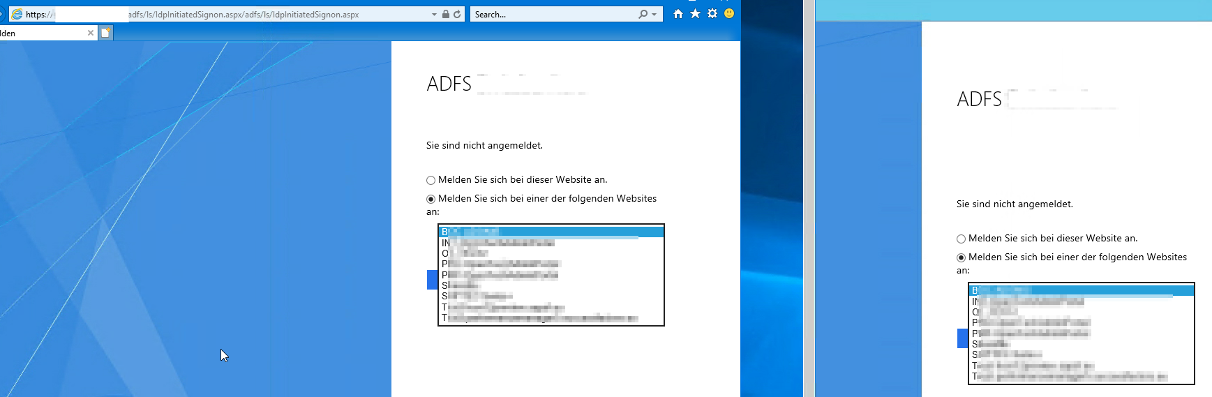

Schon die ADFS Testseite bemüht?
https://<ADFS FQDN>/adfs/ls/IdpInitiatedSignon.aspx
Du musst natürlich drauf achten, dass für das Testgerät der FQDN auf den neuen Server zeigt, im Zweifelsfall temporär in der Hosts Datei überschreiben -_-
Reaktionen: kartoffelpü und Misdemeanor
Eehm ... das ist ja der Knaller! Vielen Dank! 😀 bisher wusste ich noch nicht einmal, wie ich dieses teste!
Links der neue Server, rechts einer der beiden alten:
Beide Seiten lassen sich über dieselbe URL aufrufen (Zertifikat greift), beide Dropdown-Listen zeigen dieselben Einträge. Ein (Teil-)Erfolg?
Gut, ich kenne die dahinterstehenden Services nicht und faktisch kann ich diese nicht öffnen (Timeouts), aber das ist beim alten wie beim neuen so, muss also nicht an mir liegen. Habe heute noch ein Gespräch mit den Verantwortlichen, das klärt es hoffentlich. Aber zumindest sieht es so aus, als würde der neue Server arbeiten.
Eine Sache, die mich wirklich stutzig gemacht hat, ist/war aber diese:
Da, wie oben erwähnt/gezeigt, das Get-AdfsFarmInformation-Cmdlet nicht funktioniert, habe ich nach anderen Wegen gesucht, herauszufinden, wer alles an der Farm "beteiligt" ist. Und da bin ich auf einen Eintrag in der erwähnten SQL-Datenbank gestoßen, Tabelle "IdentityServerPolicy.FarmNodes". Hier hätte ich erwartet, alle AD FS-Knoten zu finden, aber de facto zeigt diese Tabelle lediglich den neuesten 2019er-Knoten an. Das kann doch aber nicht korrekt sein, oder?
kartoffelpü schrieb:
Doch. Ich verweise nochmal auf den MS-Link und die entsprechende Warnung: https://learn.microsoft.com/de-de/w...-server-sql#raise-the-farm-behavior-level-fbl
Danke für Deinen Input!
Aber sei doch bitte so gut und hilf' mir auf die Sprünge:
Weiter oben ist ein Screenshot von meiner WS 2019 Installation auf dem neuen Knoten und dieser zeigt, dass der FBL nach wie vor auf '1' steht – und das muss, meines Wissens nach, auch so bleiben (will der Betreibende).
Nur was heißt das jetzt? Weist der Eintrag in der SQL-DB darauf hin, dass die alten Knoten gar nicht mehr Teil der Farm sind, seit ich den neuen hinzugefügt habe? Denn wenn ich den Level nicht manuell erhöhe, bleibt er meinem Verständnis nach, wo er war, richtig? Also erwarte ich doch, da ich den FBL eben nicht angepasst habe, das alle beteiligten Server hier angezeigt werden müssen.
