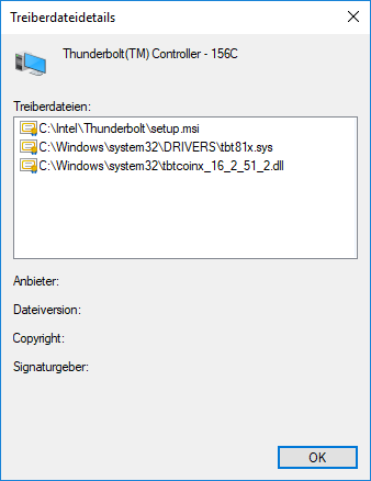

Kann man den installierten Treiber unter Windows 10, den das Gerät im Geräte-Manager verwendet, einzeln extrahieren?
Unter den Details dort ist leider keine INF-Datei aufgerführt (wie sonst bei den meisten anderen Geräten, die man manuell installieren kann).
