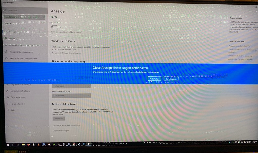

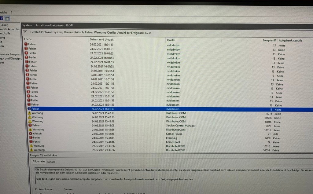

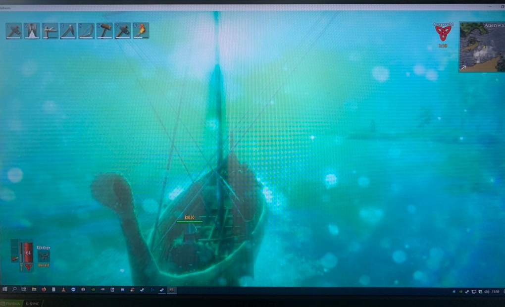

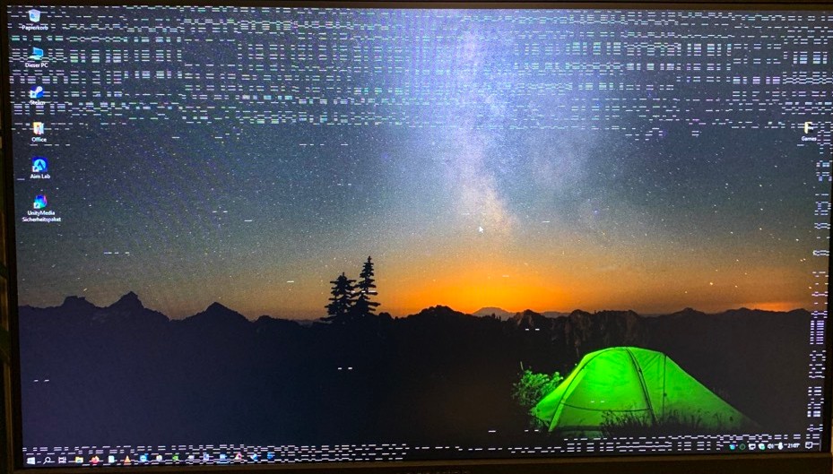

ich habe eine Gainward 2080Ti Phoenix GS die ich vor einiger Zeit einem Kumpel vermacht habe (wieder) bei mir, die mich in den Wahnsinn treibt. Die Karte lief auf unterschiedlichen Konfigs mal mit i9-9900K (in dem Rechenr für ihn), davor mit Ryzen 7/9 bei mir und im Moment wieder bei mir auf meinem 3900XT und verhält sich sehr seltsam.
Als Netzteile hatte ich damals ein FSP550ERN, dann ein CoolerMaster 650W Gold und aktuell ein Corsair RM750 in Benutzung. Bei dem FSP dachte ich nach den ersten Problemen: ok, vllt. doch in Lastspitzen nicht ausreichend stabil (wobei ich dort zuerst auch alle Grafik-Benchmarks und-Tests die man sich so vorstellen kann erfolgreich durchlaufen habe, auch bei voller CPU/GPU-Auslastung parallel). Hab das getauscht und mit dem CM 650W lief alles einwandfrei. Kaum zurück, bekomme ich die Bilder unten zugeschickt. Das sind sind doch eindeutig Fehler, die auf die Graka zurückzuführen sind, oder?
Sie war schon mal beim Support und kam mit der Info "Fehler nicht reproduzierbar" zurück.
Das "Problem" ist, dass die Karte die meiste Zeit normal läuft (gerade vorher ewig im Furmark und 2x durch die 3DMarks) und bei ihm jedoch praktisch sofort Probleme in Form von Bildfehlern, Artefakten und Freezern gemacht haben. Manchmal setzt sich einfach der Treiber zurück und man landet in der VGA-Auflösung. Eine Win-Neuinstalltion hat bei ihm nichts gebracht und sobald der Grafik-treiber installiert wurde... wusch.

Bilder 2, 4 und 5 deuten auf einen defekten VRAM hin.

definitiv VRAM defekt..das wird immer schlimmer bis die Karte beim Start nur noch einen schwarzen Bildschirm anzeigt...wenn Garantie dann RMA
