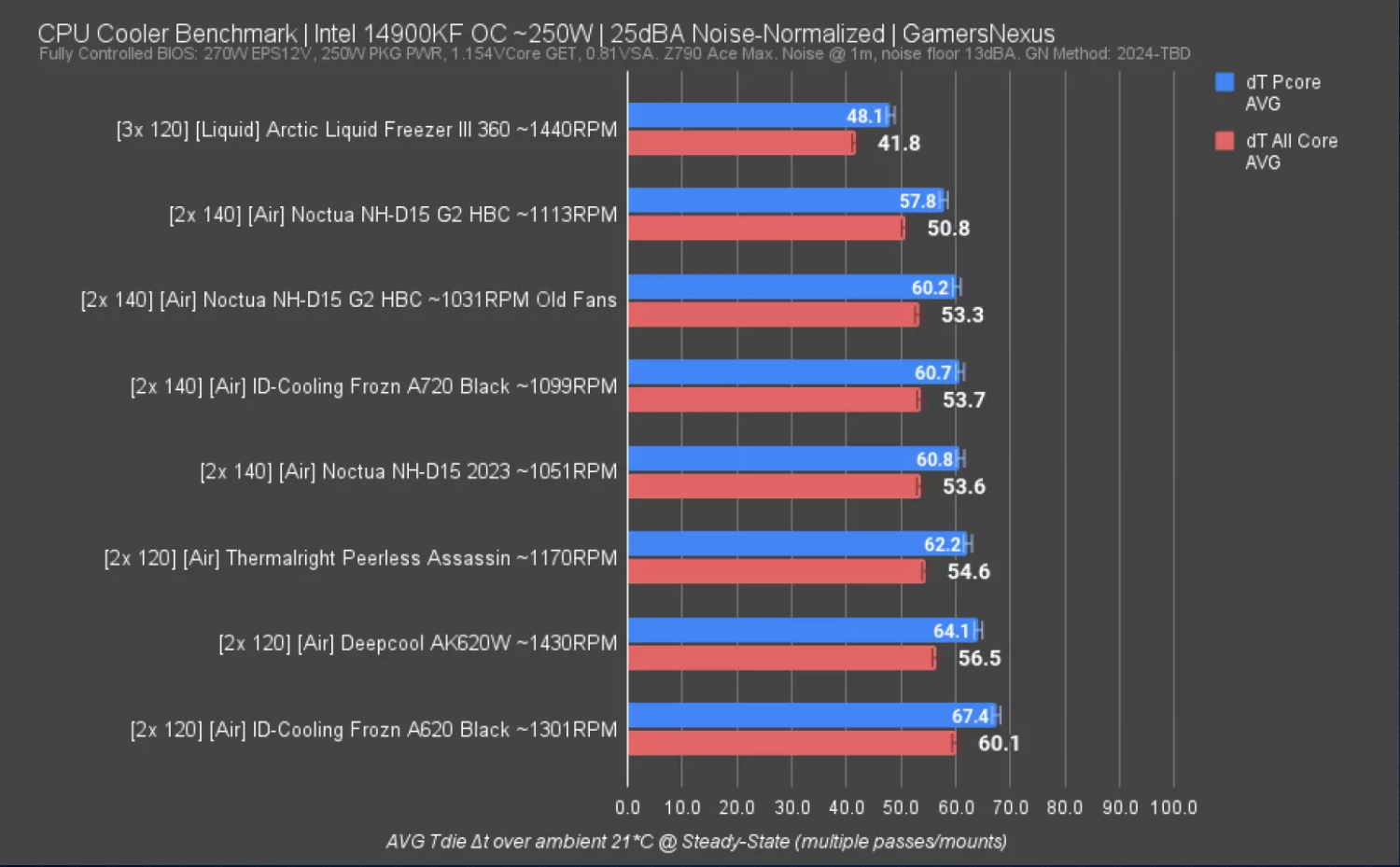

Falls du mich meinst, ich sage nix gegen die AIO per se, 240 ist aber IMO unterdimensioniert. Hier ist ein Vergleich den ich auf die Schnelle gefunden habe, das ist aber eine 420er AIO und der Noctua ist nur geringfügig schlechter. Mit einer 240er wird das Ding halt massiv runter takten.
Geringfügig schlechter? Vollgas des Noctua ist beim Gaming 8 Grad wärmer.
Das ist nur Gaming und das sind schon Welten und der Arctic ist sicher massiv leiser als der Noctua auf Vollstoff. Drosseln wir den Noctua auf 60% um nicht zu übertrieben laut zu werden sind es im Gaming schon über 10 Grad.
Ganz andere Liga, nicht geringfügig schlechter.
Takt tut sich dort nicht viel, aber Temp durchaus.
10 Grad Unterschied bei gleicher Lautstärke ist eine andere Welt:
NH-D15 G2 passend für Intel mit HBC an die 9 Grad bei gleicher Lautstärke, der erste NH-D15 verliert um 12 Grad. Das sind hier meist nur 360er AIO und wie man sieht weit weg von Luft.
