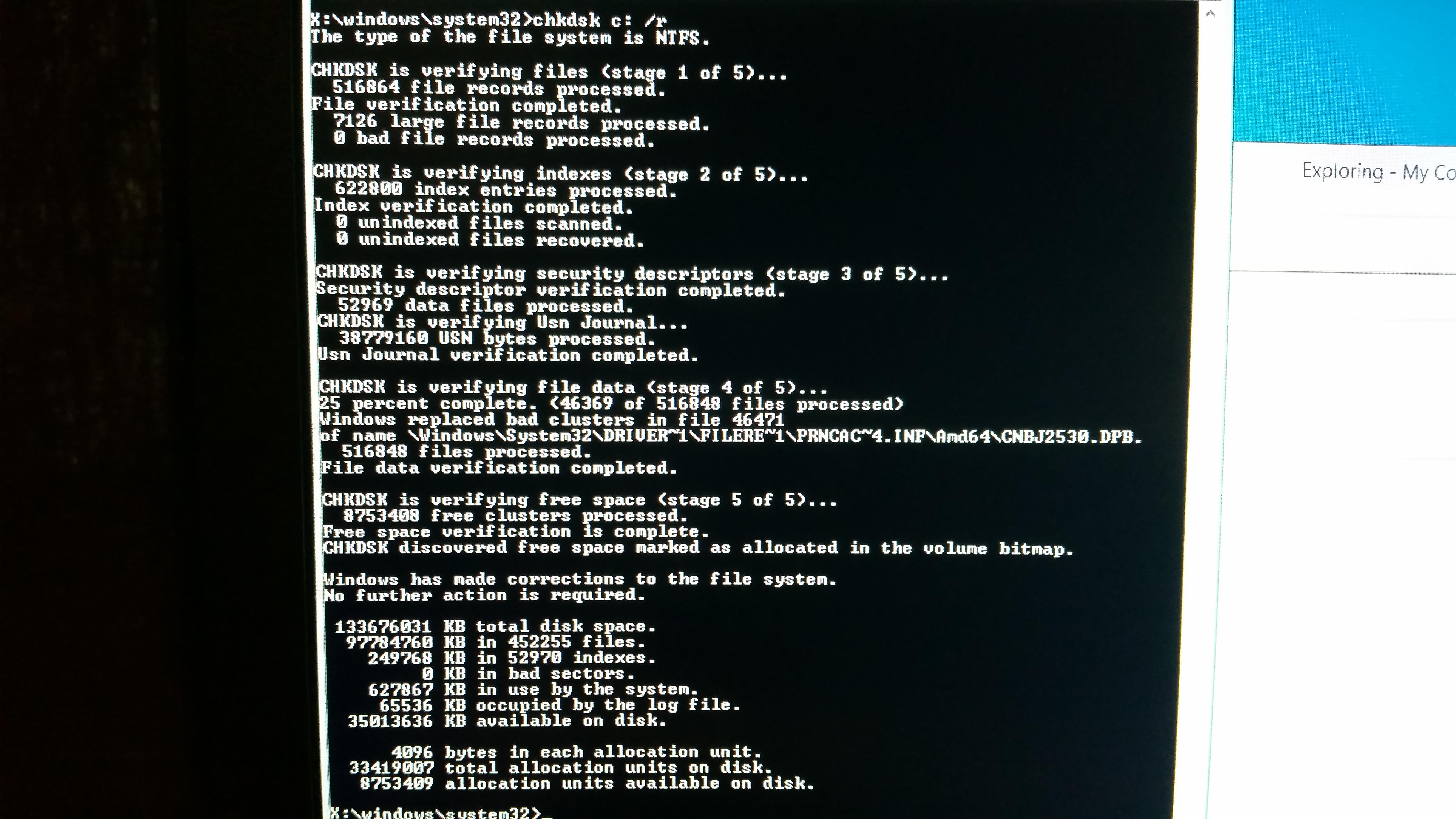

Gestern konnte mein Rechner zusätzlich nicht von der SSD booten, ich lies chkdsk c: /r laufen und dabei wurden mir defekte Cluster angezeigt (siehe Anhang).

Das Bild zeigt nur die Partition c:

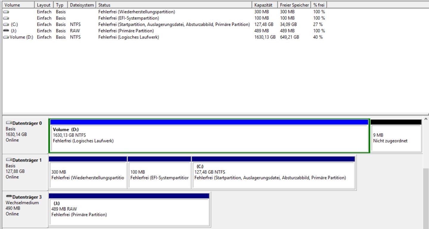

Ein Bild der Datenträgerverwaltung wäre hilfreicher.

Aber bevor Du das Schlimmste annimmst, poste mal die Bilder der Datenträgerverwaltung o.ä.

Wie schon gesagt, die Datenträgerverwaltung gibt auch nicht mehr her. Die SSD (msata) steckt direkt am Mainbord meines Laptops, eher unwahrscheinlich, dass sich da etwas gelöst hat.

Das könnte z.B. eine HPA sein, schreib mal mehr zu Deiner HW, vor allem welches Mainboard Du hast.
Host Protected Aerea
