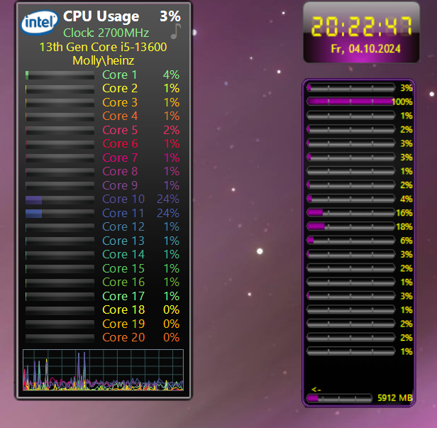

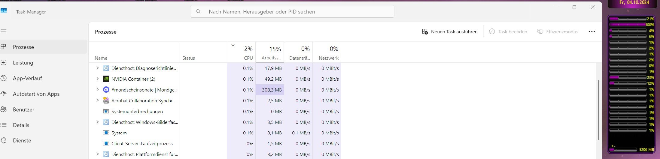

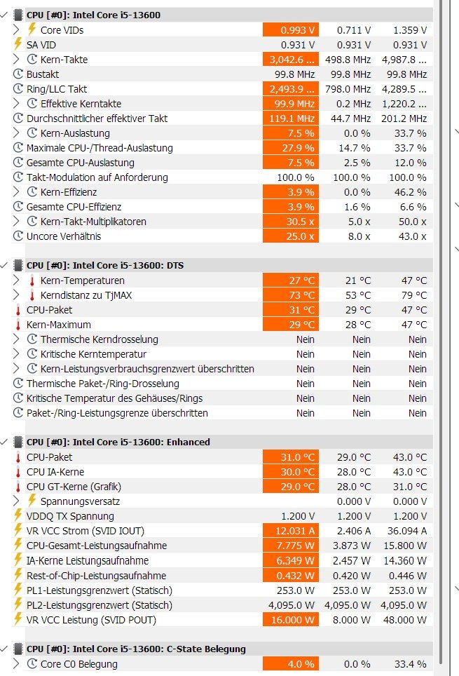

Einer der 20 Kerne wird in einem Gadget (CoreMeter aus 8GadgetPack) fast immer mit 100% angezeigt. Im Taskmanager sieht es nicht auffällig aus, siehe Screenshot. Das war davor mit 23H2 nicht so, und jetzt bin ich auf der Suche, woran das liegen könnte.

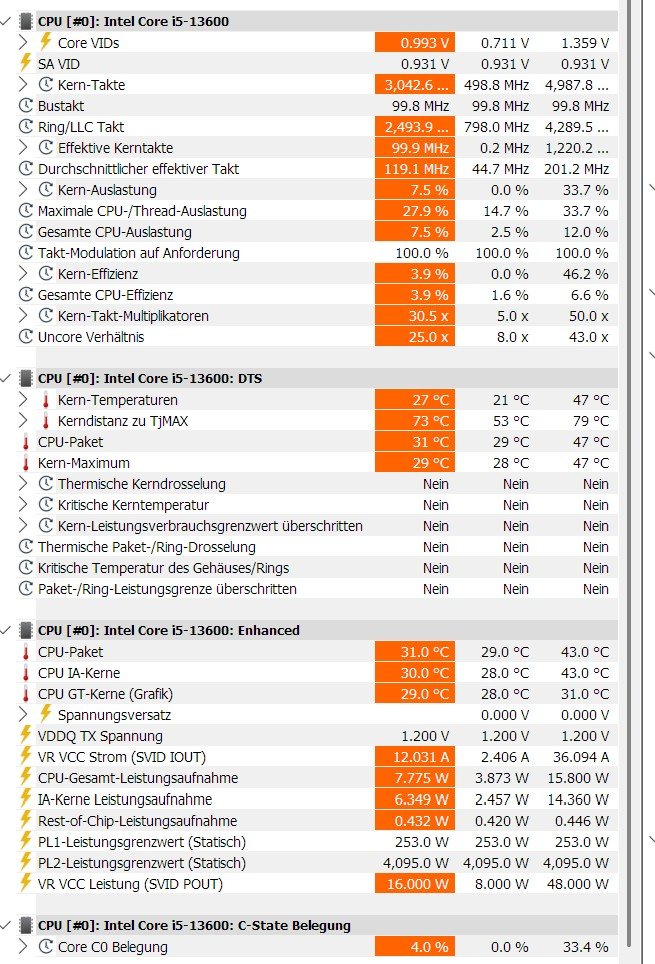

Haben andere das auch beobachtet? HWInfo und HWMonitor zeigen auch nichts Auffälliges, Energieschema steht auf ausgewogen, wie bisher.

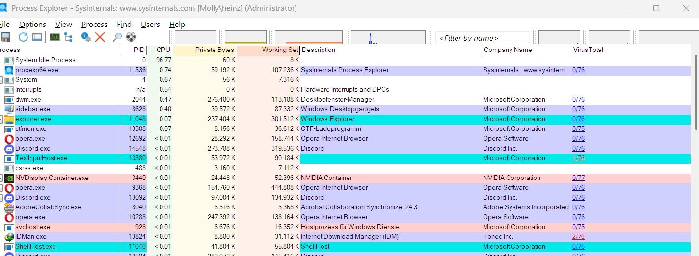

Da ist der Leerlaufprozess immer um die 97%, aber auch, wenn die Anzeige im CoreMeter von 100 auf 0 runter geht. Seltsam.
Lad dir doch einmal Hardware Info runter und Guck wie dort die Auslastung und Temperaturen der cores aussieht.
Dann weisst du zumindest ob ein Kern wirklich auf 100% läuft oder nicht.
Meinst du das?

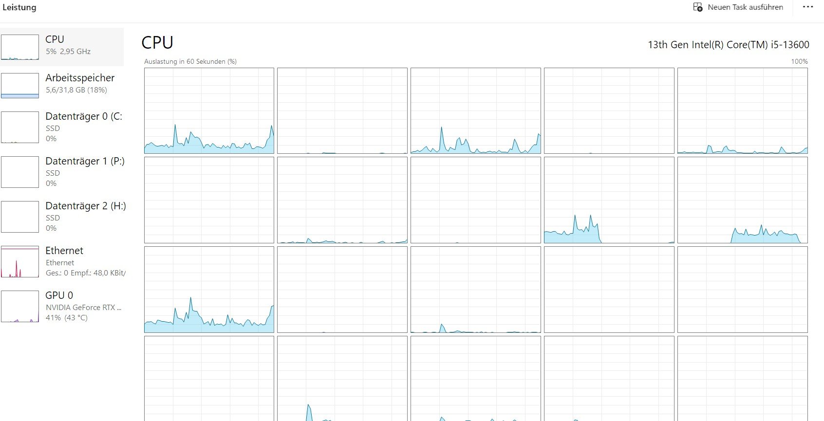

Du hast doch den Task manager gehe doch auf Leistung und drück mit der rechten Maustaste auf den Graphen alle Cores anzuzeigen. Dann siehst du doch ob das das Tool ist oder nicht,

Würd eher sagen Gadget ist verbuggt oder nicht mehr kompatibel mit der Windows version. Schau in HwInfo zb nach Kernauslastung. Process Explorer scheint aber auch nichts anzuzeigen.
Ich hatte das aber auch mal in der Vergangenheit, dass es Kernauslastung gab die nirgends zu sehn waren in irgendwelchen Tools. Task Manager, Process Explorer etc zeigen nichts an und haben angeblich 99% idle angezeigt. Jedoch konnte ich durch das Tool ThrottleStop erkennen, das das nicht stimmen kann, weil ich dort den Package Power Verbrauch beobachten kann. Normalerweise würde es 0.5w anzeigen wenn der Pc wirklich 99% idle ist. Jedoch konnte ich dort erkennen dass ein Problem vorliegt, weil 3w angezeigt wurden als Verbrauch, obschon Task Manager und co 99% idle anzeigten. Es stellte sich heraus, dass es an einem verbuggten Treiber lag. Wenn ein Treiber ein "runaway" erzeigt ist es schwer diesen irgendwo anzuzeigen. Es kann dann als "system" oder "interrupts" angezeigt werden in Task Manager und co, muss aber nicht.
Da geht nur zu ändern in "Logische Prozessoren":
Genau das meint er. Du hast kein Problem, das Gadget zeigt einfach falsch an.

Hat halt MS mit 24H2 am Kernel was geändert und das Tool liest falsch aus. Alles OK musst halt auf eine aktualisierte Version warten oder anderes Tool nutzen.

Im 8GadgetPack ist auch noch das All CPU Meter Gadget enthalten, das zeigt diese Auffälligkeit nicht. Liegt dann wohl doch an CoreMeter.
