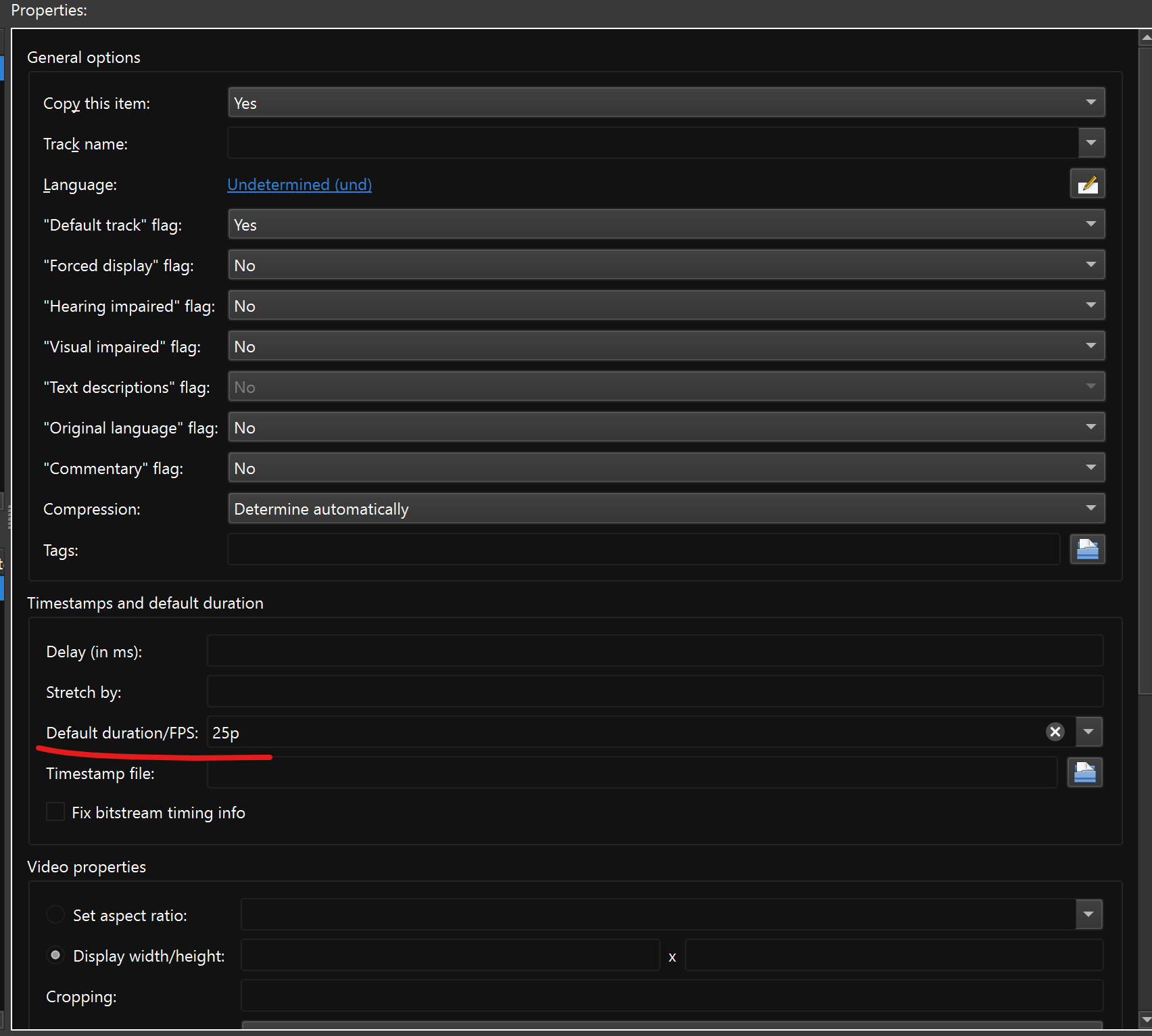

braucht man nicht umrechnen, einfach in mkvtoolnix die fps einstellen.

0x8100 schrieb:
du kannst auch einfach das video mit 25fps abspielen lassen, dann musst du nichts an der tonspur ändern.
wie meinst du mit FPS abspielen lassen?

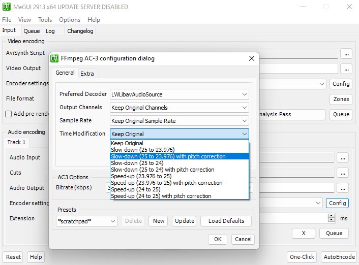

man kann die geschwindigkeit auch ändern, ohne die tonhöhe zu beeinflussen. ist hier aber nicht notwendig.

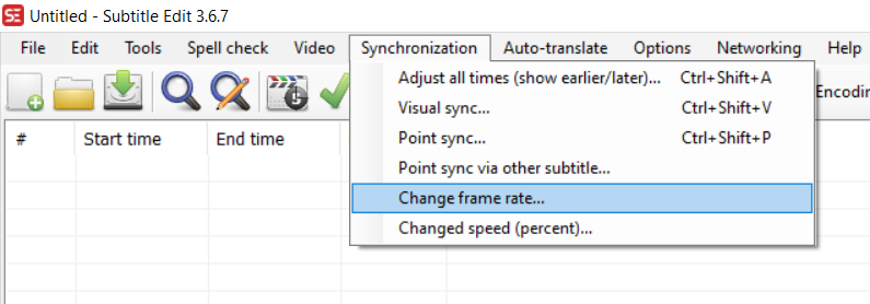

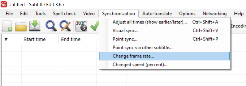

in welchem format sind die? *.srt oder andere textbasierte untertitel lassen sich einfach ändern.
Ja SRT. wie kann ich das anpassen? im Txt Feld sind das jede menge Zeilen
mit der änderung der framerate von video (über den container) und untertitel muss man aber weder die video- noch die audiospur anfassen, was beides verlustbehaftet wäre.
