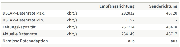

heute wurde der Wechsel von 100Mbit auf 250Mbit vollzogen.
Bestellt waren 250Mbit und dies gibt auch die Leitungskapazität, Kabellänge laut FB ca. 220m, her:
Dennoch wurde nur das 175er Profil geschaltet:

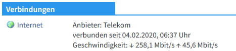

Da ich noch die "Zwangstrennung" aktiviert habe war ich erstaunt heute zu sehen das, ohne das DSL neu synchronisiert wurde, 258/45 angezeigt werden:
und auch messbar sind.
Scheint also an der FB 7590 zu liegen bzw. am OS.

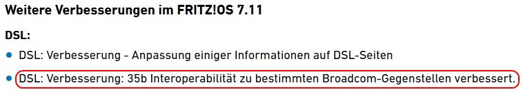

Mit Version 7.11 wurde ja etwas nachgebessert was bei mir zutreffend ist:

Gerade die Notes zur 7.12 durchgelesen. Der folgende Punkte könnte für dich interessant sein:
# Weitere Verbesserungen im FRITZ!OS 7.12
## DSL:
  • Verbesserung Anpassung einiger Informationen auf DSL-Seiten
  • Verbesserung 35b-Interoperabilität zu bestimmten Broadcom-Gegenstellen verbessert
Steht doch bereits bei #5 ;)
So, noch mal ein Update von mir nach den ersten 4 Tagen mit Version 7.01 und nun 4 Tagen mit Version 7.12.
Das Anzeigenproblem ist behoben, sprich auch im Log werden 264/47 angezeigt.
Zudem tauchen auch beim Fehlerzähler bisher keine Fehler mehr auf.
In den ersten 4 Tagen mit Version 7.01 hatten sich ca. 400 Fehler angesammelt, bisher, mit Version 7.12, sind es 0 Fehler.
Von daher kann man sagen das das Update sich gelohnt hat. :)
