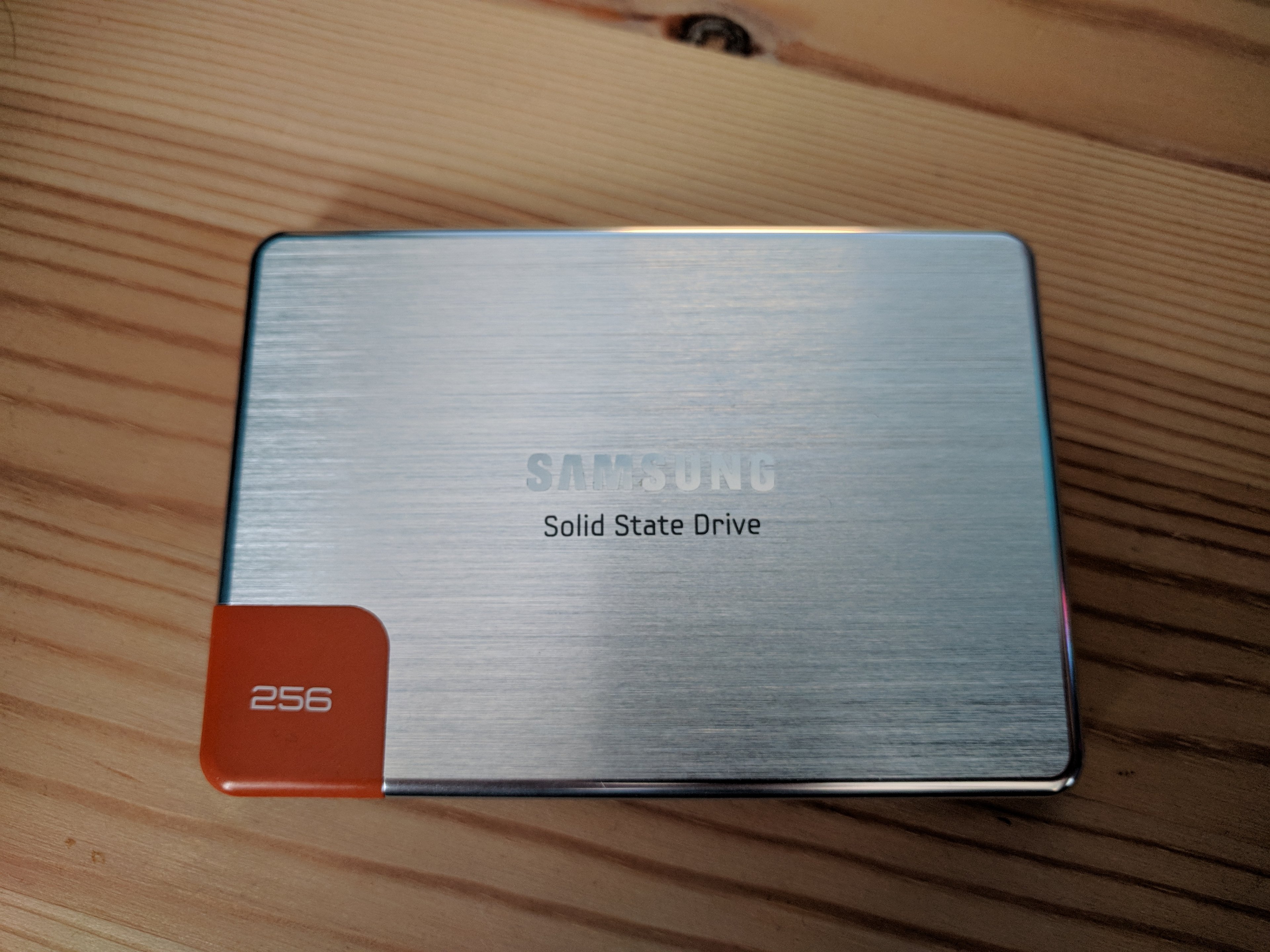

Moin.
Ich habe hier eine gebrauchte
256GB SSD 470
MZ-5PA256
welche beim Einstecken in ein Notebook ein Kennwort haben will. Das ist soweit in Ordnung, da die ja aus einem System kommt, wo ein Lock im BIOS gesetzt war. An die Daten will ich nicht dran. Was ich machen will ist, die SSD weiter benutzen. Gibt es eine Möglichkeit, die SSD quasi auf Werkseinstellungen zu setzen? Der Samsung Magician war hier nicht hilfreich, da er mir die Option zum Erstellen eines USB Sticks mit "Samsung Secure Erase" nicht anbietet. Wie komme ich an die Software dran?
Anmerkung: Die SSD ist voll funktionsfähig und kam zuvor in einem Lenovo W520 zum Einsatz. Das Notebook ist leider gestorben und damit sind BIOS Einstellungen nicht zugänglich. Mir geht es, wie gesagt, um die Weiterverwendung der SSD, nicht darum an die Inhalte zu kommen.
Weiß jemand Rat?
Die wäre doch viel zu schade, um sie wegzuwerfen @Bild;)
