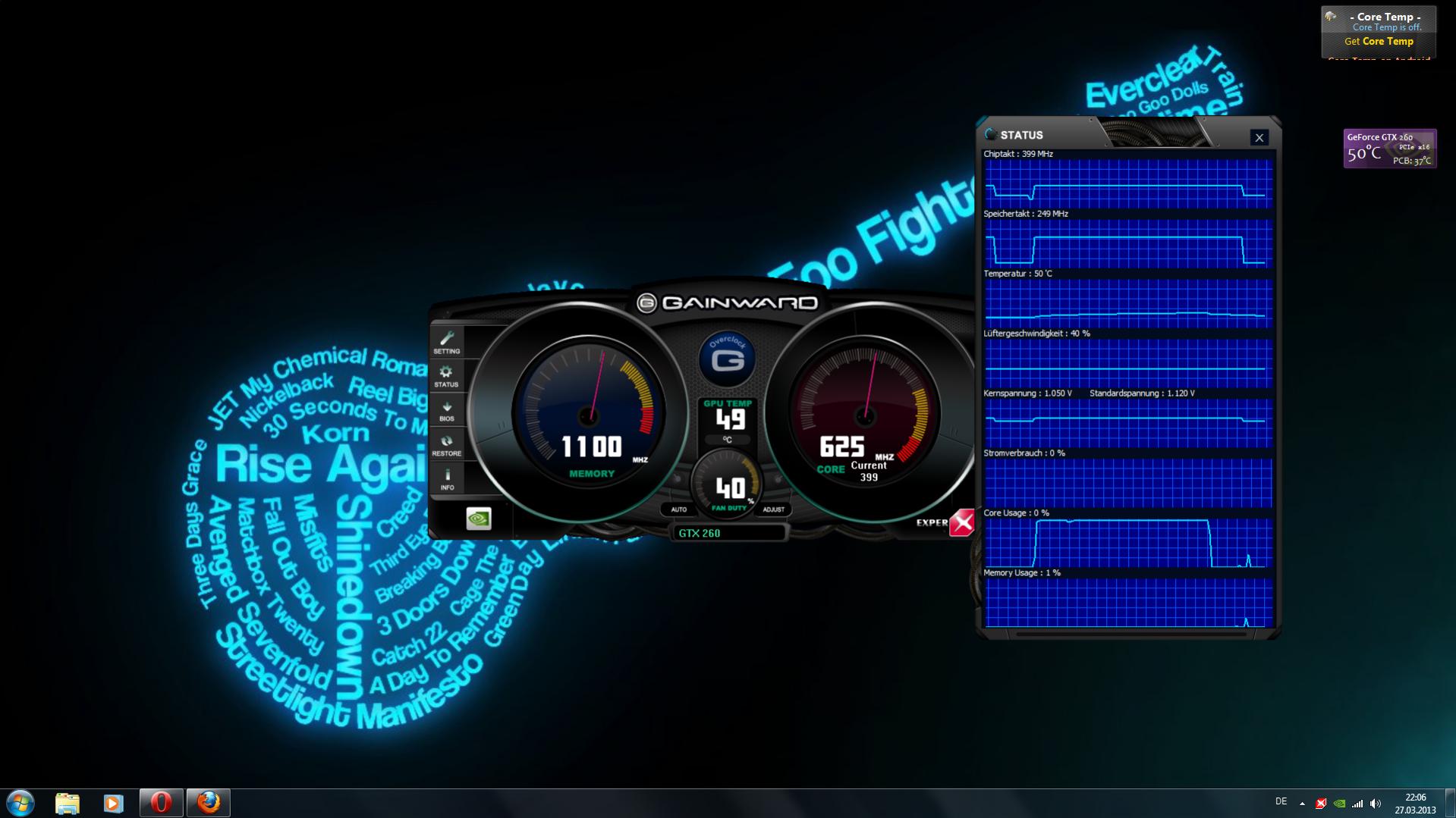

Also ich hab nicht dran rumgeschraubt und und den Treiber habe ich schon neuinstalliert , war vorher der von Crysis 3 drauf jetzt der aktuelle für Bioshock, eigentlich ist sie im Idle 40°C warm. Habe nur einen Bildschirm über DVI angeschlossen, sauber gemacht wurde sie vor ner Woche erst.
Da sieht man es bei Core Usage, geht einfach bis oben hin. Spannung war auf dem bild nicht ganz so hoch hab es zu spät gemacht. Aber man sieht ja wie sich alles anhebt.
Welche Werte gibt denn dein Tool für den Takt und die Spannung an?
(Vergleichswerte von meiner:
EVGA 260GTX 192Sp,
IDLE: 400/800/300 bei ~ 40°C ,
Default: 576/1242/1000Mhz Temp <100°C bei 1,125V
so in etwa sollten die Werte sein, die IDLE-Spannung weiß ich leider gerade nicht)

Werte sind fast immer gleich temps gehen von 58-78 im Idle , also ich meine da wo sie unnötig sich hochschraubt.
