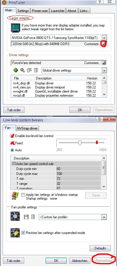

AN ALLE die eine HD 2900 XT besitzen. Versucht doch mal mit Rivatuner. Wo beim Rivatuner? unter Target Adapter --> kleinen Pfeil anklicken --> Low-level system settings --> Enable low-level Fan Control den haken rein --> fixed und dort den Lüfter fest auf 90% eingestellen. Geht das mit der R600(HD 2900 XT)?

würde gerne mal die Lösung testen, die du beschreibst, jedoch find ich beim RivaTuner2.01 nichts von Target Adapter etc.. bin ich blind oder gibts das bei der version nicht, oder nicht in verbindung mit einer 2900XT ? bin gerne bereit sonst das 2d-lüfter problem zu testen, weil mir gehn die dauernden bildfehler in 2D ziemlich aufn keks.
Einfach den kleinen Pfeil in der rechten Mitte des Tools anklicken ;)

Hier is nen Bild
Einstellungen sind rot makiert

Bei Rivatuner besteht das Problem darin, dass es den Eintrag "Low-level system settings" in Verbindung mit der 2900xt gar nicht gibt. Deswegen ist es auch nicht möglich den Lüfter anzusteuern.:(
