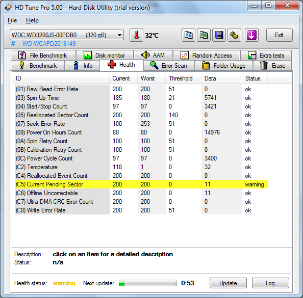

Wie sehen die SMART-Werte aus?

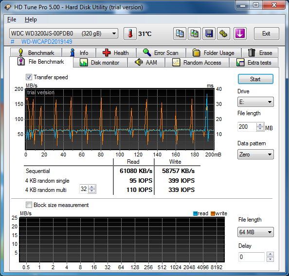

Anbei die SMART und neu ermittelte Benchmark Werte. Gut, die SMART sehen vll. nicht optimal aus, sollte aber doch trotzdem daran nicht liegen?

Da sind 11 Pending Sektors, also solche bei denen beim Lesen die Prüfsumme nicht stimmt und der Fehler auch nicht mehr korrigiert werden kann. Wenn die überschrieben werden, wird der Controller der Platte prüfen, ob die dann wieder gut sind und dann verschwinden die oder ob die wirklich defekt sind, dann werden sie durch Reservesektoren ersetzt und es gibt entsprechend einige Reallocated Sektoren (05).
Schrott muss die Platte deswegen noch nicht sein. Diese konstant geringe Lesegeschwindigkeit ist aber trotzdem seltsam. Benche die HDD mal mit dem AS-SSD Benchmark, wobei Du bei der HDD nur den seq. Test machen brauchst, die 4k und 4k_64 kannst Du gerne abwählen. Unter Datei->Screenshot speicherst Du die Screens dann ab und postest sie bitte hier.

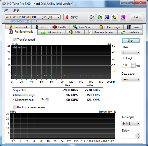

Hier mal die Ergebnisse. Also alles mal formatieren ?

Sowas habe ich ja noch nie gesehen und wenn da nicht iaStor stehen würde, würde ich glauben die ist über USB1 angeschlossen :D Aber die Zugriffszeiten passen, der Cache funktioniert auch, sonst wäre die schreibend ja nicht geringer als lesend.
Du könnst vielleicht noch mal Windows im abgesicherten Modus starten und erneut benchen, nicht das da eine Software bremst, aber so massiv habe ich das auch noch nicht gesehen. Das ist ja, als wäre da eine Geschwindigkeitsbegrenzung eingebaut sein. Mache vielleicht auch mal den Kompressionstest, dann sieht man, wie sich die Geschwindigkeit über die Zeit während des Schreibens und Lesens entwickelt. Das sollten eigentlich gerade Linien sein.
Ja, die Daten runter, wenn noch was drauf ist, dann formatieren aber nicht im Schnellformart (dürfte ja bei den Datenraten ewig dauern, aber nur so bekommst Du die Schwebenden Sektoren weg) und nochmal versuchen. Aber irgendwas läuft da gewaltig schief.
Ich denke nicht, dass ein Formatieren der Platte daran was ändern wird.
Die konstanten 2MB/s beim schreiben und lesen riechen verdächtig nach single word DMA-0 transfer mode.

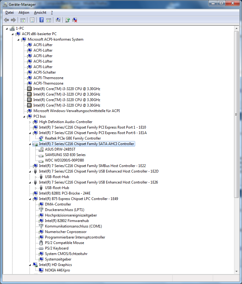

Geh mal in den Gerätemanager (compmgmt.msc)
- wähle dort im Menü "Ansicht" den Punkt: Geräte nach Verbindung
- klappe alle Anzeigepunkte auf, bis die SSD und die HDD erscheinen
- mach davon einen Screenshot
Ist das bei einer SATA Platte überhaupt noch möglich? foxhunter, die wird doch wohl nicht über irgendwelche IDE-SATA Adaper betrieben?
Muss bei SATA-Platten möglich sein, da gewisse Befehle des HDD-Befehlssatzes nur im PIO übertragen.
sorry, habs erst gerade wieder gelesen, hier der Screenshot des Gerätemanagers

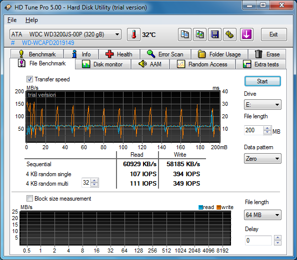

WOW, tatsächlich geht es nun mit Intels RST Treiber !!!
Kannst mir auch sagen warum?
Was mir noch aufgefallen ist, nun steht "ATA" for der HDD und SSD, vorher stand dort "WDC"!?
