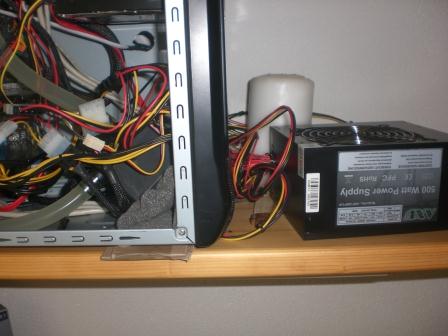

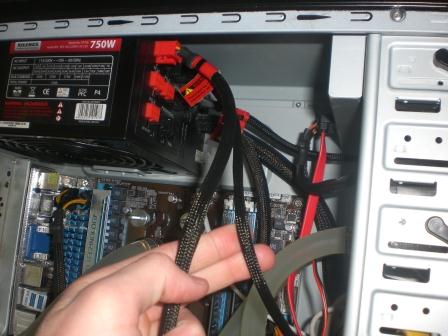

es ist so dass rein von der leistung des 750w netzteile ausreichen würde aber da bei diesem netzteil die kabel einstecken muss geht das nicht denn ich hab nur 2. einen pcie und einen der von 6pin auf mehrere 4 pin Molex aufgeht. also müsste ich auf den einen kabel der auf molex aufegeht eine karte ganze karte ranhängen und von der anderen noch die hälfte. ich denke nicht dass dieser kabel das alles aushält. deshalb hab ich ein zweites genommen. kann schon sein dass es an den verschiedenen herstellern liegt wäre aber ziemlich dämlich.
Sorry aber ich verstehe deinen Satzbau nicht so ganz,aber deine Kabelführung scheint sehr abenteuerlich zu sein.Kannst du mal ein Picture posten? Dann geht uns allen wahrscheinlich ein Lichtlein auf :)
Das mit deiner Kabelführung könnte aber schon der Knackpunkt sein,wie gesagt ein Photo wäre hilfreich
ich hoffe dass es so verständlicher ist...
