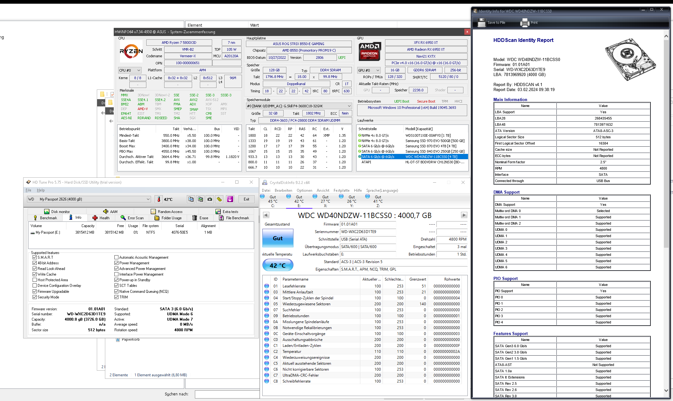

Nach Erhalt machte ich aus Gewohnheit eine Überprüfung der ID. Diese stimmt nicht mit dem gekauften Produkt überein und die HDD ist minderwertig(siehe beigefügtes Bild).
Ich spekulierte auf Betrug vor Ort und ließ diese bei Amazon ersetzen. Heute angekommen überprüfe ich die und es stellt sich heraus, auch diese HDD ist falsch und minderwertig wie oben. Ich habe recherchiert und lande unter anderem bei WD selbst, wo mein Problem benannt wird. Meine beiden gekauften HDD's sind aus Thailand. Die HDD ist äußerlich sauber. Die Etiketts und Aufkleber sind unberührt.
What’s going on with “Brand New wd My passport” drives being only 4800 RPM?
Ich sprach eben mit dem Support, die das nach oben weiterleiten werden, was ich jedoch bezweifele. Mein Vertrauen in Amazon ist jetzt angekratzt(ich kaufe viel bei Amazon). Ich bin jetzt ratlos und überlege, in Zukunft um WD einen großen Bogen zu machen. Wer garantiert mir denn, wenn ich bei einem anderen Verkäufer diese HDD bestelle, nicht genauso mit einem falschen Produkt aus Thailand beglückt zu werden? Oder unterliege ich hier einem Denkfehler, z.B. daß die falsche ID letztendlich dem gekauften Modell entspricht, auch wenn es nicht mit dem des Verkäufers übereinstimmt?

@Berlinrider , wie erklärst Du Dir die falsche ID?
@BFF , die falsche ID ist ja das Problem und anhand der RPM suggeriert es mir auch, daß es ein minderwertiges Produkt ist. Es steht ja auch nicht auf der Verpackung, was für eine HDD konkret es ist(nur allgemein My Passport). Das Etikett auf der HDD selber zeigt da auch eine andere ID an, als von obigen Tools ausgelesen. Bei WD wird mein Problem benannt und meine beiden HDD kommen genauso aus Thailand.
@All, ich bezahle nicht für ein minderwertiges Produkt, welches nicht mal halb soviel kostet.
WD selbst sagt nichts über Drehzahlen der Platten aus aber ja bestellt
WDBPKJ0040BBK-WESN
bekommen
WD40NDZW-11BCSS0

Moment, du musst zwischen der Modellbezeichnung des 'externe Festplatte' Gesamtpaket und der intern verbauten HDD unterscheiden
WDBPKJ0040BBK-WESN ist kein HDD-Modell
Reaktionen: Purche, Blende Up, Firefly2023 und 6 andere
Seid ihr sicher, dass es sich nicht so verhält: „WD40NDZW-11BCSS0“ ist die verbaute HDD und „WDBPKJ0040BBK-WESN“ die Produktnummer inkl. des externen Gehäuses?
Reaktionen: Purche, Whetstone, Blende Up und 7 andere
In den externen Gehäuse ist immer verbaut, was gerade am Lager ist. Das wechselt alle paar Wochen ;)

Wenn ich das recht verstehe ist erstere die Bezeichnung für eine WD MyPassport mit 4 TB. Es gibt keine Garantie, welche Festplatte darin genau verbaut ist.
Letzteres ist die Produktbezeichnung der konkreten Festplatte.
Reaktionen: Purche, tollertyp und 00Julius
ok das kann natürlich auch stimmen ... dann hat man als Endkunde halt die Lotterie gewonnen.
Ich habe mir jetzt mehrere Händler und die WD Seite samt Datenblatt angeschaut: Die 7200RPM stehen nur bei Amazon, das ist ein Fehler. Du hast die richtige Platte bekommen, nur hätte die nie mit dieser Drehzahl beworben werden dürfen.
