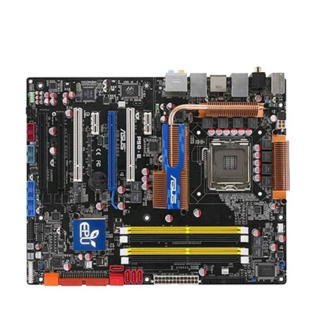

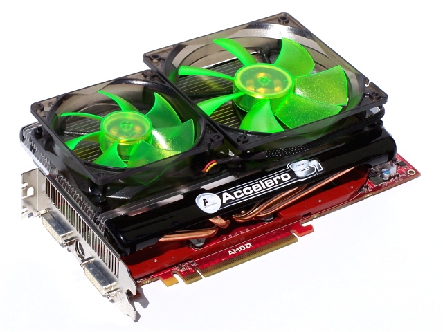

Da ich mir bald ein neues Highend-System zusammenstellen möchte, wollte ich fragen, ob es möglich ist 2x HD 4870 "Accelero S1 Edition" N92/120 auf ein Motherboard (Bsp.: ASUS P5Q-E) zu bekommen.
Ich würde erstmal nur eine GPU kaufen und sollte mir die Leistung zu schwach werden, dann käme noch die 2te hinzu.
Die GPU habe ich deshalb gewählt, weil sie laut Angaben sehr leise und kühl bleibt und eine aktuelle 4870x2 kommt wegen der Lautstärke für mich nicht in Frage.
Ich habe einen 24" Monitor und nutze immer die volle Auflösung.
Im Anhang sind noch Bilder von der GPU und vom Motherboard. Die weißen Slots auf dem Motherboard sind doch die PCI Steckplätze, richtig?

Ich denke das wird nicht passen ! Aber man könnte das ja mal bei einem örtlichen Händler ausmessen !
Hi,
ja auf diesem MB ist es möglich, siehst du ja selbst zwischen den 2Slots ist genug Platz.
Ja die weißen sind die PCI-Steckplätze.
Edit: Bei meinem (X38-DQ6) ist möglich.
das wird nicht passen, wenn du CF haben willst.
Selbst wenn man nur die Arctic Cooling Accelero Turbo Modul drauf macht, ist vll noch einen mm luft. Ausserdem muss man durch die Kühlrippen die CF Brücke erstmal durchbekommen.
Würde dir eher den Zalman - VF900-CU - LED empfehlen. Kühlt gut und hat nocht ne menge Platz zur anderen karte und kostet vorallem kaum mehr als der AC.
Passt nicht.
Der VF900Cu ist veraltet und nicht mehr wirklich gut.
Was es sonst an Kühlern für die 4870 gibt weiß ich allerdings nciht.
ich würde es abmessen, glaube es würde passen.da genug platz zwischen den pcie x16 slots sind.:)
nimm ein asus maximus oder rampage mit x38/x48 da hast du zwischen den 1. und 2. pcie 16x 2 slots frei. das dürfte reichen und vorallem laufen dann beide grakas mit jeweils 16 lanes. beim p5q laufen sie nur mit 8 lanes.
pampelmuse schrieb:
Passt nicht.
und warum kühlt der dann genauso gut wie der S1?:freak:
Für CF ist der mit am besten, weil da noch viel Luft zwischen den Karten sind.
Sehe ich vollkommen genauso!

Der Arctic TWIN TURBO ist halt nicht so riesig, wie der Accelero S1 aber braucht mit der 4870er, soweit ich weiß, auch seine 3 slots...

Ich bleibe bei der HD 4870 "Accelero S1 Edition" N92/120.
Ich habe keine Lust den Kühler selbst draufzupacken.
Eine Frage bezüglich dem Crossfire Brückenkabel habe ich noch:
Ich habe gerade ein solches vor mir liegen und es scheint mir etwas kurz.
Ich muß ja die CPUs miteinander mit dem Kabel verbinden, aber es wird niemals reichen wenn soviel Platz zwischen den GPUs ist, oder gibt es da auch längere Kabel?
Genauso gut? :freak:
Den Test ill ich sehen.
Lies mal Post #8. :)
Habe gerade eine Nachricht von Edel-Grafikkarten bekommen:
'Ein CF-Verbund ist aufgrund des großen Kühlers leider nicht möglich.'
Schade. Entweder werde ich jetzt auf CF gänzlich verzichten oder ich warte bis eine andere HD4870 bzw. 280GTX mit guter Kühlung erscheint.
