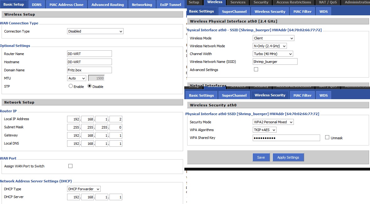

du musst unter wireless mode "client bridged" wählen, die richtige ssid angeben und halt das passwort unter security eingeben.
dann noch dem router ne ip in deinem subnetz geben, und dhcp auf forwarding stellen.
fertisch.
(dann verteilt er den defaultgateway deines netzes über den dhcp forward.)

so habs gerade nochmal eingerichtet, clientmode so das die lanports der beiden router sich über wlan sehen können.
meine fritzbox hat die ip 1 am ende, aber ich denke das ist klar soweit.
oder du musst mal in der doku nach den ppt modes des wan ports gucken, denn man kann ja auch die wan seite bridgen...
da musst du echt mal oben rechts in der firmware auf hilfe klicken und da mal querlesen in den menüs dich ich im screen hab.
