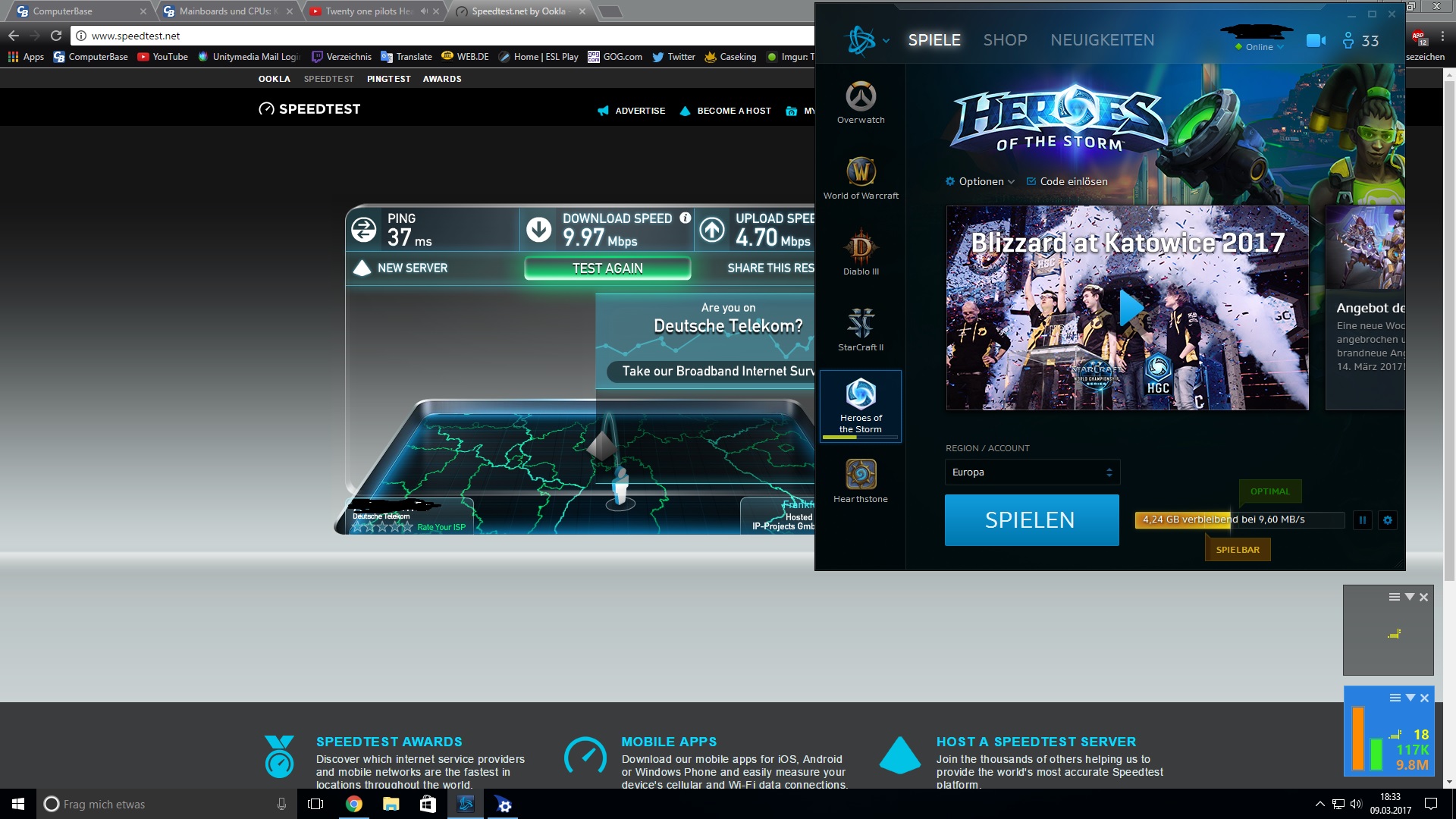

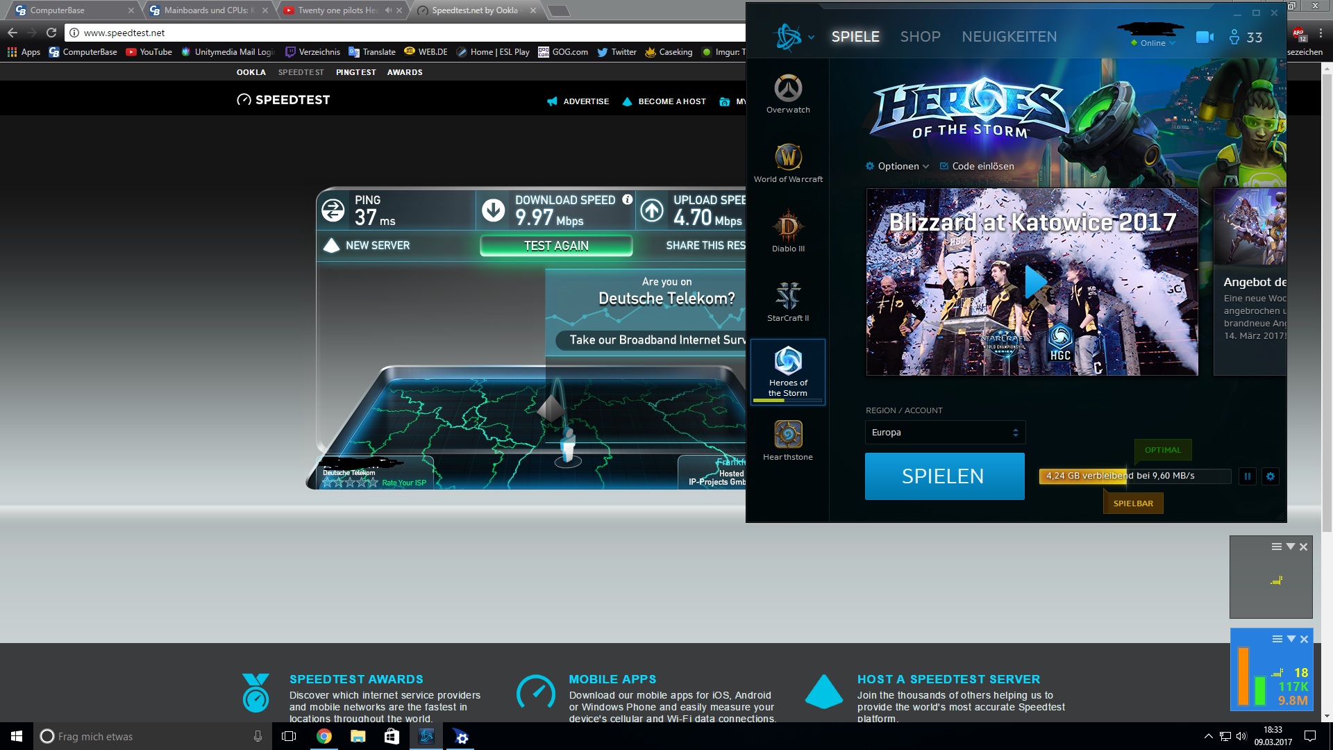

Hier maln Screeny, so sieht das Ganze nämlich aus:
Dem Speedport scheint das aber ganz und gar nicht zu gefallen, manch mal kappt für 2-5 Sekunden die Verbindung und wenn die wieder läuft hört man das auch im Ton weils kurz "BRRR" macht - könnte das auch einfach "zu viel" Bandbreite sein? Sprich das Netzwerk hat nen Overhead? Beim Zocken und Streamen merkt man nix, aber Download + Speedtest nunja
Ich kann mir nicht vorstellen, dass Windows so mir nichts dir nichts die andere Leitung nimmt. Die Routingtabelle ist eindeutig und Windows geht über das Gateway mit der höchsten Priorität bzw niedrigsten Metrik. Wobei MS diesbezüglich insgeheim die Vorgehensweise geändert hat, weil es gab keine direkte Reihenfolge der Netzwerkadapter mehr gibt. Dennoch wirst du ohne klar definierte Regeln bestenfalls zufällig auf die beiden ISPs verteilt.
