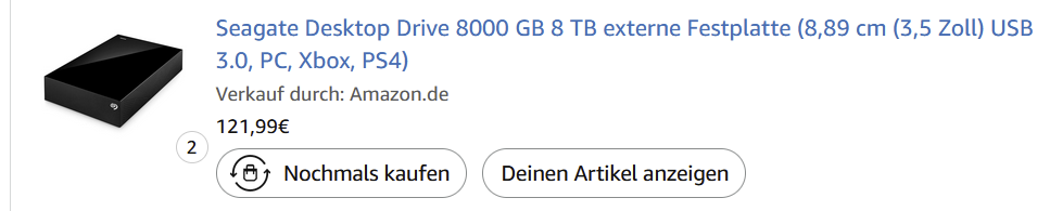

wtf was ist mit den Preisen los?
Das war Dezember 2019 (!)
Okay da waren auch nur billige Seagate Barracuda HDDs drin, aber das Angebot war vor 5 Jahren. Ich nutze die Teile noch immer als Teil meiner Backup Strategie...
[edit: Ich habe das Teil in aktueller Variante gefunden, das kostet mit Black Friday Deal jetzt 138€...
https://www.amazon.de/Seagate-Tragbare-TB-Externe-Festplatte/dp/B07CQJBSQL ]
Warnung vorab: Zumindest in der Variante von 2019 haben sich die Controller des externen Gehäuse gerne mal abgemeldet wenn man die HDD auf ganzer Länge indexiert hat. Ich hatte dann die HDDs ausgebaut und nutze die jetzt seit Jahren mit Dock.
