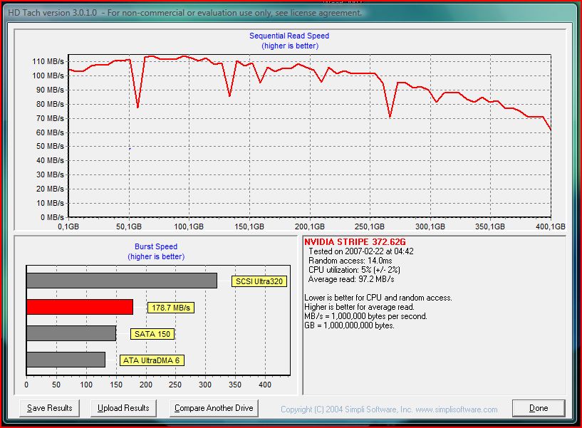

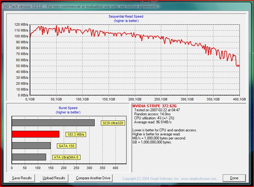

Edit: SOo mal meine HDTACH Werte, für eine Onboard-Raid gar nicht mal so schlecht.
Achja Möcky: Du siehst schon den DEUTLICHEN UNTERSCHIED zwischen Raid0 und SATA150 was die Burstrate angeht, oder.
Der Datendurchsatz von runden 97MB/s ist auch nicht so schlecht für ne Normale Samsung Platte. Diese läuft übrigens im Akkustikmodus, zu lasten des Durchsatzes. Unter XP und mit ausgeschaltetem Akustikmanagement, war ich bei 108 MB/S.

Doch du versuchst dein Raid0 zu rechtfertigen, deshalb tust du es ja.
Möcky liegt nunmal richtig, aber jetzt mal zum mitdenken.
1.
Was zeigt uns dein Screen?

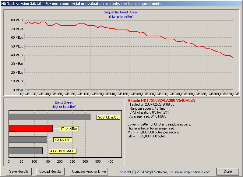

Schau dir mal ein anständigen Screen ohne Raid0 an (mein Screen)
0%CPU-Auslastung vs 5%
13,1ms Zugriffszeit vs 14ms
Ach übrigens: HD Tach zeigt nicht, wie es in der reallen Welt aussieht.
Das die lineare Dtenübertragung steigt interessiert doch kaum jemanden.
Wichtig ist beim Raid0:
Die Zugriffszeit steigt an
Die CPU-Belastung steigt an

Es ist deutlich sinnvoller eine je eine eigene HDD für:
OS, Programme, Auslagerungsdatei, Spiele, Daten, Temp
zu haben, als alles auf ein Raid0 zu schmieren. Deshalb:
Koerschken schrieb:
Also die dritte Samsung, kann ich noch stornieren.
Nein nicht stornieren, sondern alle 3 HDDs einzeln nutzen.
