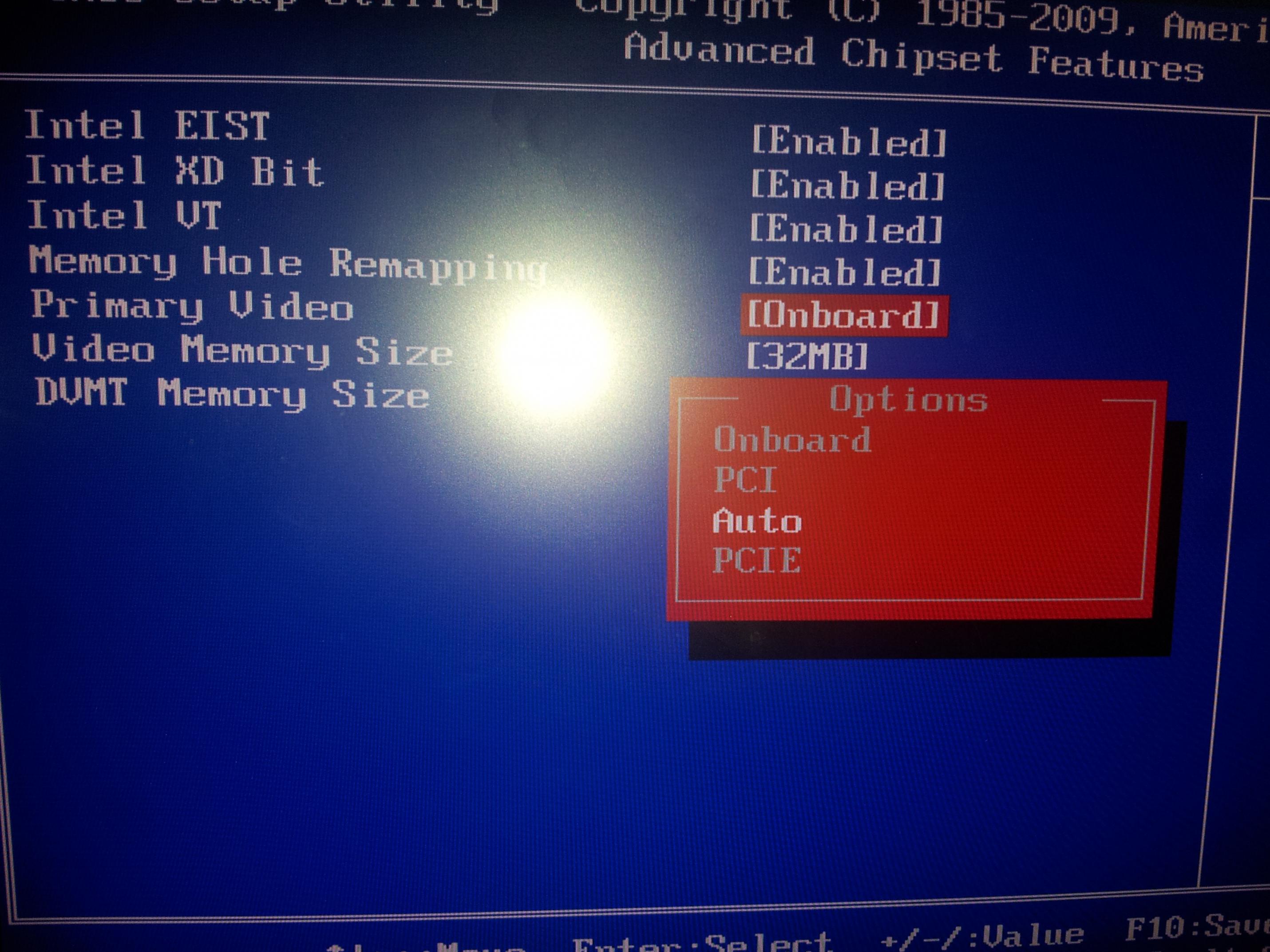

Guck mal im BIOS ob du da was einstellen kannst von wegen primary graphics device. Einige boards deaktivieren die interne auch wenn eine richtige drinnen ist.
Auch hier sollte ein Blick ins BIOS helfen
PCI Grafikkarten gibt es seid 10 Jahren nicht mehr.
Wenn 3 Monitore an eine Grafikkarte sollen brauchst du eine AMD Karte ab HD 5000 oder eine nvidia ab 600. Allerdings sollte das nicht nötig sein. Deine aktuelle Hardware sollte auch so 3Monitore unterstützen
So siehts bei mir im BIOS aus. Habe die Optionen durchprobiert. Immer das gleiche. Wenn die PCIe Graka benutzt wird, funktioniert die onboard nicht und andersrum.
Laut meiner Google Suche geht es dann nicht. Was für eine Grafikkarte in meinem Preisrahmen wäre sinnvoll? Vielleicht auch 4 Ausgänge (falls ich anbauen will ^^)
