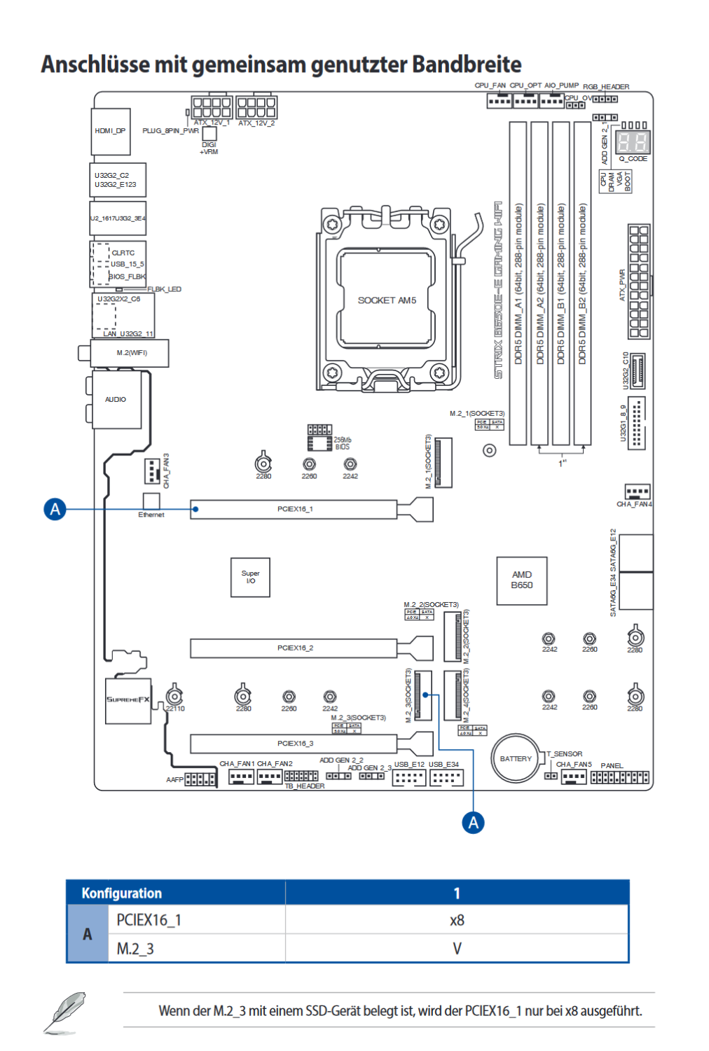

ich hätte nur eine kurze Verständnisfrage:
Da ich von Intel zum ersten Mal auf AM5 umwechsle mit nem 7800x3d und mir das Strix B650E-E hole...
Ich habe 3 Pcie SSDs, 2xSamsung 980 pro und noch eine 970 Evo. Ich habe das Handbuch gelesen und solange ich keine von den 3 in den M2_3 Slot stecke, könnte ich die 3 mit voller Anbindung nutzen oder? Sobald ich eine davon in diesen Slot stecke dann teile ich das mit der Graka? Das wäre es auch schon. Ich danke für die Hilfe.
Beste Grüße und schönes Wochenende
Ich habe gerade auch mal in das Handbuch gescheut und ich bin zur gleichen Erkenntnis gekommen.
Reaktionen: TobiD79
Korrekt.
Reaktionen: TobiD79

madmax2010 schrieb:
Da sind Latenzen und IOPS relevanter als MB/s. Da reicht auch eine Lane.
Die Frage zielte glaube auch nicht darauf ab, ob der M.2 dann Lanes "fehlen" durch das Sharing, sondern dass dadurch halt die Grafikkarte nur noch mit 8 statt 16 Lanes angebunden wäre. Bei der Grafikkarte kann man das dann u. U. doch schon an den FPS merken oder an Nachladerucklern.
Ganz genau das steckte dahinter, aber soweit passt ja alles. Allen herzlichen Dank, top.
