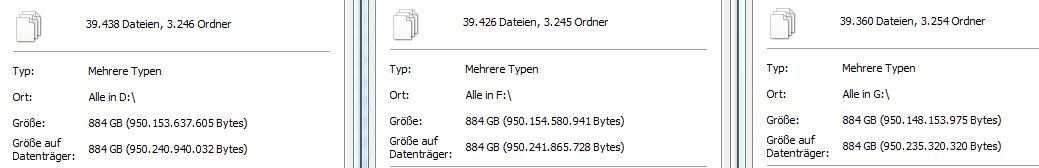

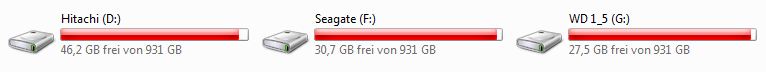

ich habe ein "kleines" Problem. Ich habe 3 Platten (je 1 TB Seagate/Hitachi intern und eine WD 1,5 TB extern mit einer 1 TB Partition). Auf allen 3 Laufwerken habe ich über Syncovery die gleichen Dateien. Der freie Speicherplatz weicht allerdings bis zu knapp 20 GB ab? Ich habe schon versucht über Google was rauszufinden, allerdings ohne Erfolg. Hat jemand ne Ahnung an was das liegen könnte?

Es sind nicht auf allen 3 Laufwerken die gleichen Dateien. Das sieht man, weil schon die Anzahl der Dateien auf allen 3 Laufwerken unterschiedlich ist, genauso wie die Gesamtgröße der Dateien.
Was die 20GB Differenz angeht, kannst du mal prüfen, ob auf allen 3 Laufwerken die Systemwiederherstellung deaktiviert ist.
Bei internen HDDs ist die standardmäßig aktiviert.
Ich würde mal versuchen die Platten mit einem Tool zu vergleichen. Wenn die Anzahl Dateien schon unterschiedlich ist muss es ja nicht verwundern, wenn auch die Datenmenge nicht gleich ist.

Die Systemwiederherstellung ist auf allen Laufwerken deaktiviert. Hab den Fehler gefunden. Der Papierkorb wird wohl standardmäßig nicht mit Syncovery synchronisiert (obwohl auf auf allen Laufwerken geleert). Die Dateien wurden auch nicht angezeigt. Habe bei Ausschluss und Limits alles rausgelöscht.

Da sich die Anzahl der Dateien und Ordner bei allen unterscheidet, ist es doch wohl kein Wunder, dass sich auch die Datenmenge unterscheidet, oder?
