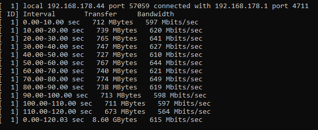

Die Fritzbox hat zudem einen internen iperf-Server, mit dem man die lokale Netzwerkgeschwindigkeit testen kann. So kann man messen ob zumindest das eigene Netzwerk die erwartete Leistung bringt oder nicht. Wenn dabei nämlich ebenfalls die besagten ~100 Mbit/s bzw. ~10-12 MByte/s rauskommen, liegt das Problem nicht beim Provider. Im Idealfall sollten bei dem Test von einem LAN-Client an der Fritzbox ca 950 Mbit/s erreicht werden.
So geht's: Messung mit Fritzbox und iperf

@Raijin
Danke dir. Im Anhang der Bericht über den Test.

Ok, iperf ist ein wenig langsam, aber wahrscheinlich schafft die CPU in der Fritzbox bei direktem Traffic einfach nicht mehr. So oder so ist das aber schnell genug und man kann wohl ausschließen, dass etwas auf 100 Mbit/s limitiert - sofern an allen beteiligten Geräten die Energiespareinstellungen geprüft wurden.
