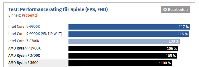

Ihr habt des öfteren geschrieben, ich solle auf eine stärkere CPU gehen. Mir schwebt da gegebenfalls der 3700X vor. Aber das einzige Argument für den 3700X derzeit wäre "für die Zukunft gerüstet" zu sein.
Laut den Benchmarks gewinne ich an FPS vielleicht 1-6% und das für 60% Aufpreis: https://www.computerbase.de/artikel...eite-3#abschnitt_benchmarks_in_games_fhd__uhd
Die Benchmarks aktuell bzw. die FPS mal rausgepickt:
Anno 54 FPS zu 58 FPS
AC Odyssey 85 FPS zu 87 FPS
Battlefield 137 zu 149 FPS
Metro Exodus 81 FPS zu 82 FPS
Übersehe ich etwas, oder wieso wird hier zu einer stärkeren CPU geraten?
Hier nochmal ein Ausschnitt, ausgehend von 100% Leistung beim Ryzen 3600.
Das hat verschiedene Gründe:
Zum einen kann die CPU "zu schwach" für die Grafikkarte sein. Wenn die dadurch nicht ausgelastet ist kriegst du weniger FPS.
Wenn du bei 144hz auch auf 144fps gehst, schiebt sich das Verhältnis mehr Richtung CPU Bottleneck.
Da kannst du z.B. mehr 99% percintle rausholen -> besseres Spielgefühl und höhere Min FPS
Es kann auch reichen, die CPU zu übertakten
Ich weiß jetzt nicht wie CPU lastig deine Spiele Flightsim 2020, COD MW, Forza Motorsport, Fifa, GTA, sind,
ob hier der 3700X für den Aufpreis Sinn macht.
Persönlich würde ich wie bereits gesagt den 3600 jetzt mitnehmen und dann im neuen Jahr auf Ryzen 4000 upgraden, sobald sich die Preise dann eingependelt haben.
