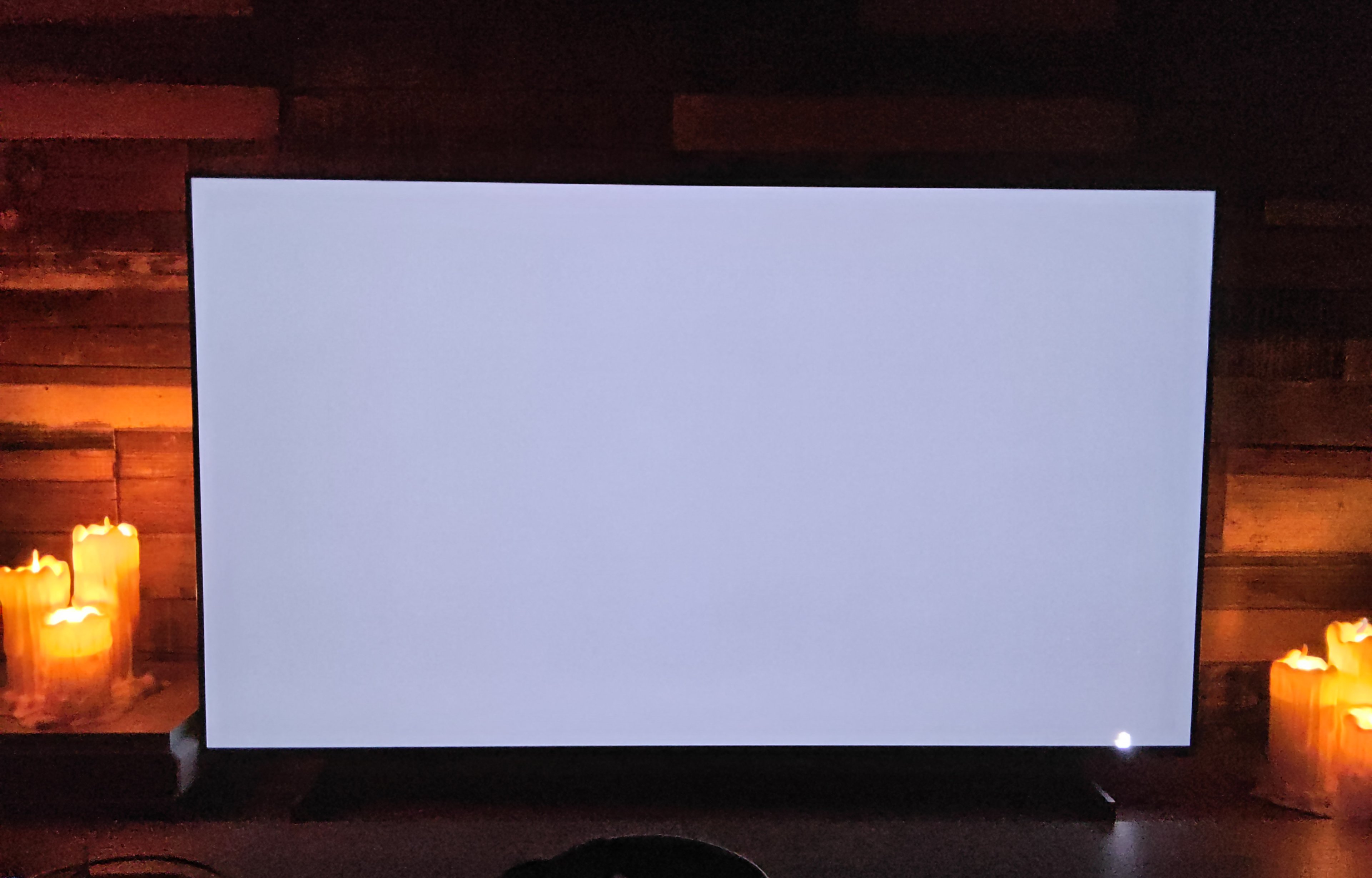

Das man bei so Grautönen wie senkrechte striche hat ist so ein OLED Problem oder?
Das ist eigendlich dunkelgrau, meine Cam hellt das stark auf. Sollten keine Streifen sein, ansonsten mieses Panel erwischt.

Ich mache später mal ein Bild. Ist mir gestern nur aufgefallen bei Stalker 2 wo es wo der Bildschirm leicht hell und dunkel war (gräulich).
Ist in etwas so wie in dem Beitrag Bild 2.
Hab gelesen das es normal ist bei OLED und Hellgrau.

Habe mein LG 42" C5 gestern auch in Betrieb genommen, schreibe da später nochmal was zu. Man muss wirklich so einiges einstellen. Aber mal nur zu deinem Punkt oben weil ich die Streifen auch hatte und ich schon gedacht habe "Montagsmodell": Starte einmal manuell einen Pixelrefresh im System-Menü. Das dauert ca. 10 Minuten, wo das Display abgeschalten wird. Danach waren bei mir die Streifen weg.

Wo hast du die Streifen gesehen?
Ist mir hier auf der CB-Seite im Darkmode direkt aufgefallen. Ich hatte auf der linken Seite einen ca. 1cm breiten helleren vertikalen Streifen (über die komplette Displayhöhe) und von der Mitte leicht rechts einen ca. 1mm breiten dunkleren vertikalen Strich (ebenfalls über die komplette Displayhöhe). Ist nur bei Grautönen aufgefallen.
Bisher bei noch keinem OLED gehabt, Out of the Box Streifen und Dirty Screen frei, und ich hatte vom CX bis zum C5 alle Modelle dazwischen.
Wenn das mit ner Pixelreinigung nicht weg geht würde ich mich persönlich nicht damit Abfinden, da hat aber jeder ne eigene Toleranzgrenze.
