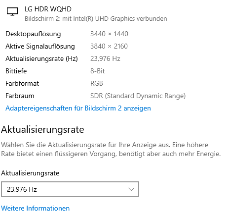

Danke schonmal für die Antworten. Ich habe nun alles neu installiert, aber es steht immer noch das in den Eigenschaften:
(Dass meine Aktive Signalauflösung 3840x2160 sei und die Desktopauflösung 3440x1440) Was heißt das?

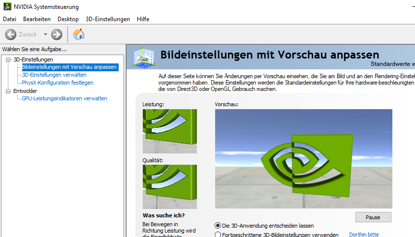

Als zweite Sache, in der NVIDIA Systemsteuerung kann ich nichtmal AUflösung auswählen oder so
