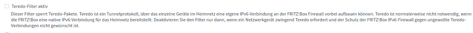

@ItsAlive
Im Fritzbox-Menü unter Internet- Filter- Listen hier den Haken raus.
Reaktionen: ItsAlive
Man muss dafür auch noch die Ansicht auf "Erweitert" stellen (ganz unten links in der Oberfläche), damit die Option sichtbar ist. Auf "Standard" sind ja viele tiefergehende Einstellungen (wie z. B. der Teredo-Filter) ausgeblendet.
Reaktionen: Tinkerton und ItsAlive
Hey,
lieben Dank für den Tipp schonmal ! Das werde ich nachher mal ausprobieren. bzw. den Haken habe ich bereits abgewählt. Das wäre ja super, wenn das die Lösung ist.
den erweiterten Modus hatte ich bereits.
