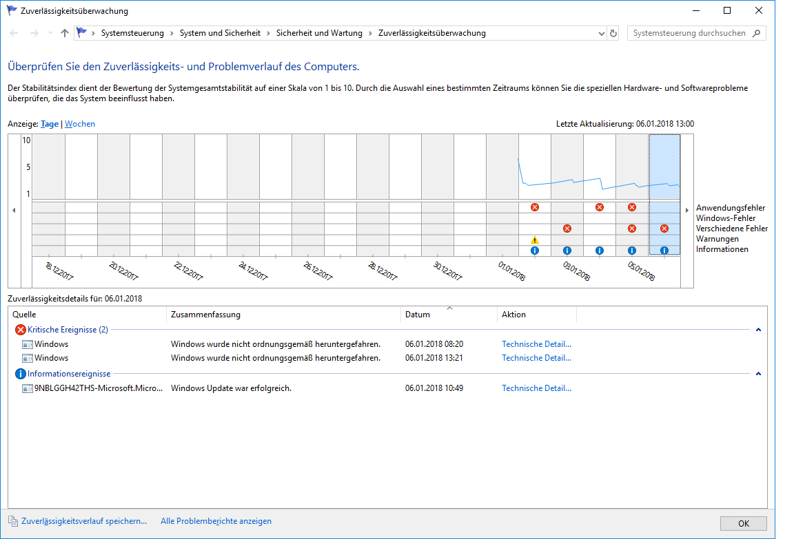

Fehler 2: Im Zuverlässigkeitsverlauf tauchen seit 2 Wochen immer wieder folgende Fehlermeldungen auf: *Das System wurde zuvor am xx.xx.2018 um xx:xx:xx Uhr unerwartet heruntergefahren.* Der PC wurde zu den vermerkten Zeitpunkten aber gar nicht heruntergefahren oder aber ganz normal über das Menü oder den Schalter ausgeschaltet.
Fehler 3 (neu): Heute ist der PC beim Zocken schlagartig ausgegangen (Blackscreen), ließ sich aber wieder ohne Probleme hochfahren. Eine Fehlermeldung gab es auch nicht.

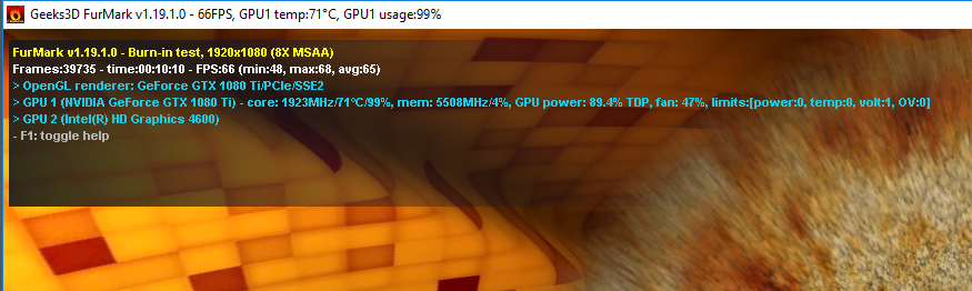

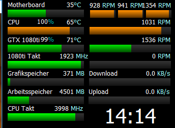

Stresstests mit Prime95 in Verbindung mit Furmark führen auch nach einigen Minuten nicht zu einem Fehler. Beim normalen Surfen läuft die Kiste völlig problemlos, die Temps sind kalt und wären noch niedriger, wenn ich die Lüftersteuerung und das EVGA PrecisionX laufen lassen würde.
Auf den Bildern sind die Temps beim Test mit Prime95 in Verbindung mit Furmark.
Ist es eigentlich normal das eine Grafikkarte bei Furmark ins Volt-Limit läuft? (zu sehen auf dem Screenshot. limits: power:0, temp:0, volt:1, OV:0)
Wo kann ich ansetzen?
