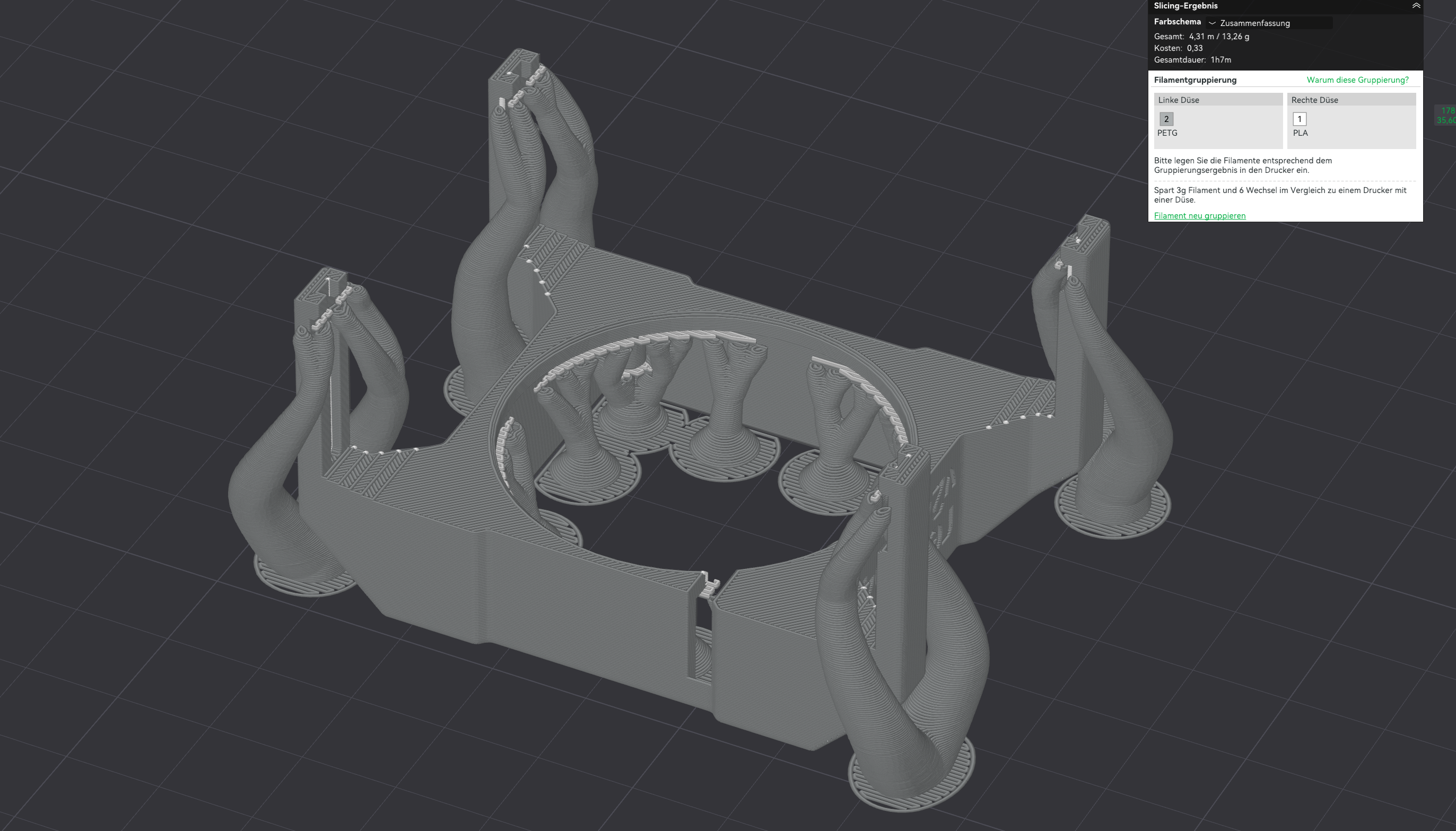

Den kleinen Überhang bekommst aber auch ohne stütze gedrückt bei PETGsoyd schrieb:Könnte es Dir auch drucken, PETG oder ABS.
Was nen scheiß Überhang da noch reinkonstruiert wurde...

Ja, der Überhang klappt auch so noch, aber trotzdem warum die Fase nicht auslaufen lassen? Und nen schönes Testobjekt um die veränderten Support Einstellungen beim H2D auszutesten.Key3 schrieb:Den kleinen Überhang bekommst aber auch ohne stütze gedrückt bei PETG

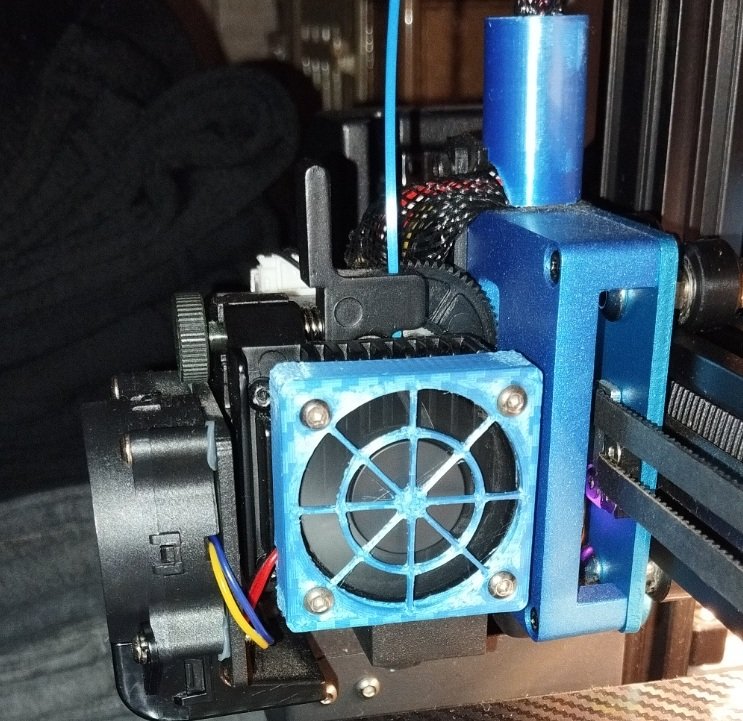

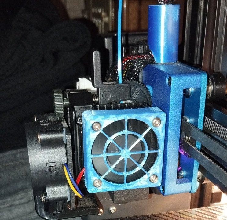

Allerdings ist es bei dieser Art von Montage auch so, dass der Fanmount nicht mehr als eine gefällige Abdeckung darstellt und keine tragende Funktion besitzt. Das bedeutet dann aber auch, dass der Mount ohnehin kaum oder gar keine Berührungspunkte mit den warmen Teilen der Umgebung besitzt.
Beispiel:
Reine Abdeckungen für die Hotendlüfter meines Druckers da die originalen Abdeckungen sehr viel schmalere Luftschlitze bieten, was im Kühlbetrieb für ein deutlich vernehmbares Rauschen sorgt. Durch die grosszügige Öffnung des Luftdurchganges hat das deutlich abgenommen, ausserdem hat das die Kühlleistung verbessert.
Und hier werden die Abdeckungen von den Befestigungsschrauben der Kühler gehalten, haben aber sonst keine weiteren Berührungspunkte mit den zu kühlenden Teilen. In meinem Beispiel ist das der Kühlkörper des Hotends, der die durch das beheizen der Druckdüse entstehende Temperatur dort abführt wo sie nicht mehr erwünscht ist. Hier liegen also locker Temperaturen an, die deutlich über dem liegen, was im Beispiel des TE zu erwarten wäre. Trotzdem sind das bei mir recht dünnwandige Abdeckungen aus PLA geworden.
Beim TE ist es ja offensichtlich so, dass genau der Fanmount erst die Montage des Lüfters auf dem Kühlkörper sicherstellen soll. Und hier müsste man mal klären, auf welche Temperaturen der Kühlkörper im Betrieb kommt und wie warm die restliche Umgebung werden könnte. Erst dann kann man eigentlich eine seriöse Empfehlung für ein Filament aussprechen. Denn der urspünglich gezeigte Mount wird ja mit Federlaschen direkt am Kühlkörper eingeklippt. Kurzfristige Wärmezufuhr ist kein Problem, aber längerfristige Wärmezufuhr wird auch dann problematisch, wenn sie noch unterhalb der Erweichungstemperatur des Filaments liegt.
Beispiel:
