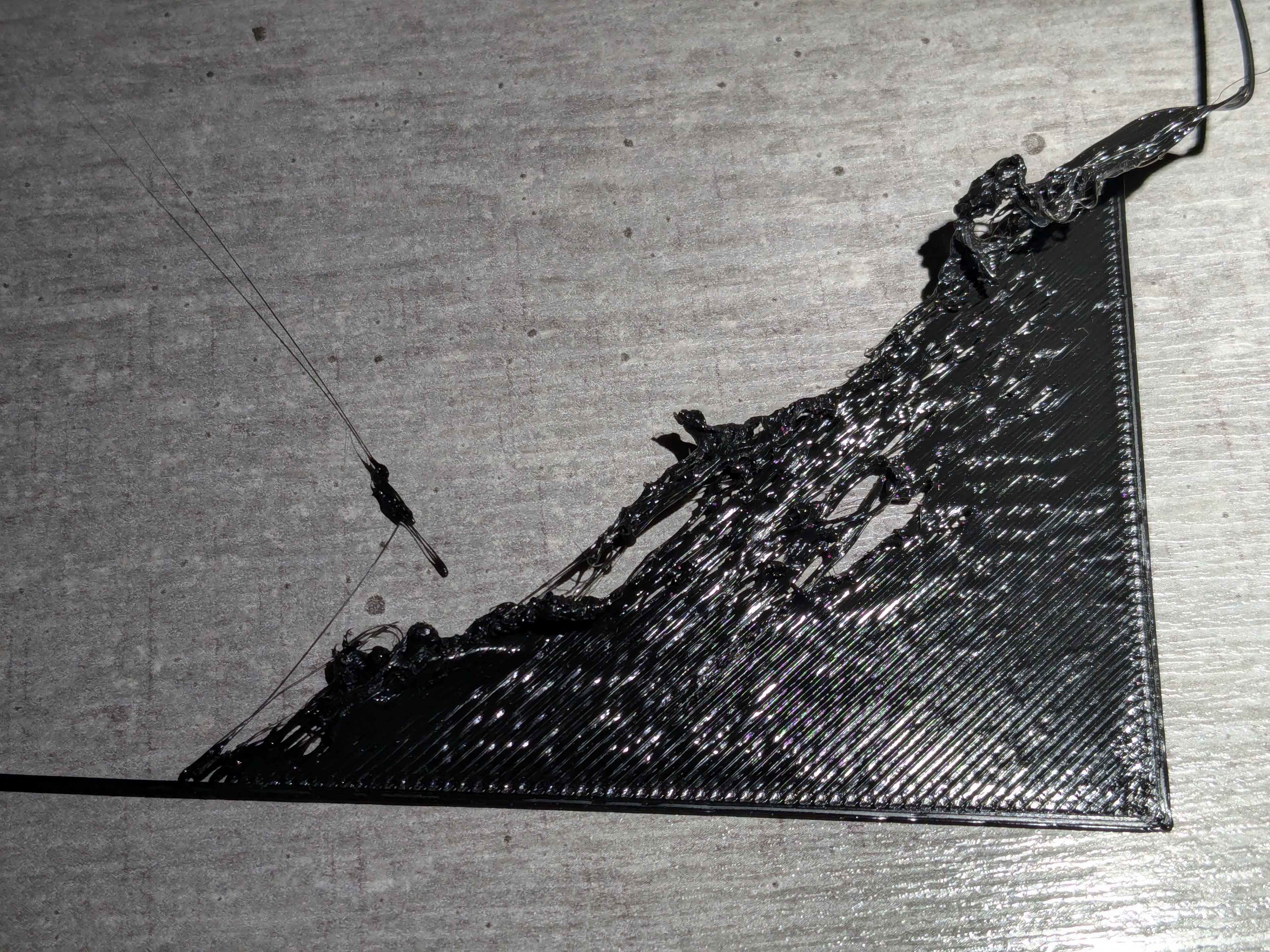

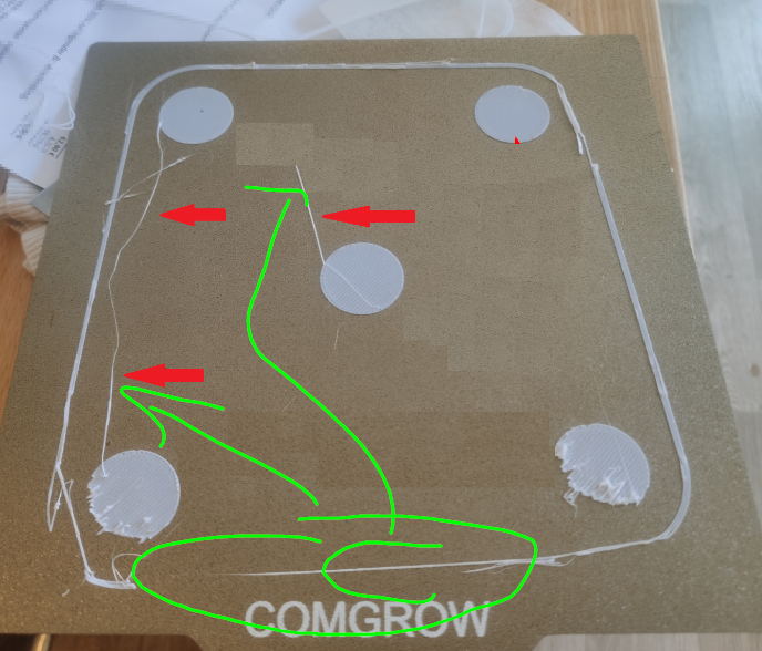

SpamBot schrieb:
Das habe ich jetzt erst gelessen. Das ist kein Stringing, das ist die Purge Line bzw. brim + teilweise Perimeter die an an den Problemstellen nicht am Bett haften.
Ich meinte die markierten "Linien". Als ob da noch ordentlich Material aus der Düse nachläuft vom Sprung von einem Punkt zum nächsten. Hat sich aber nach deinen neueren Bildern eh erledigt. Freut mich, das es wieder läuft bei dir. 3D-Drucker sind schon eine feine Sache :)
Reaktionen: SpamBot
Ne schau mal unten, das ist die Purge line von hier ;)
Du siehst ja auch am oberen Bild das da nix raus läuft.
Das fehlende Material unten, hätte ich auf einen viel zu kleinen bzw. gar keinen Abstand geschoben, so das dort überhaupt kein Filament ausgetreten ist. Das es von der Düse einfach bis zu den Punkten mitgeschleppt/verschoben worden ist, darauf wäre ich (erstmal) nicht gekommen.

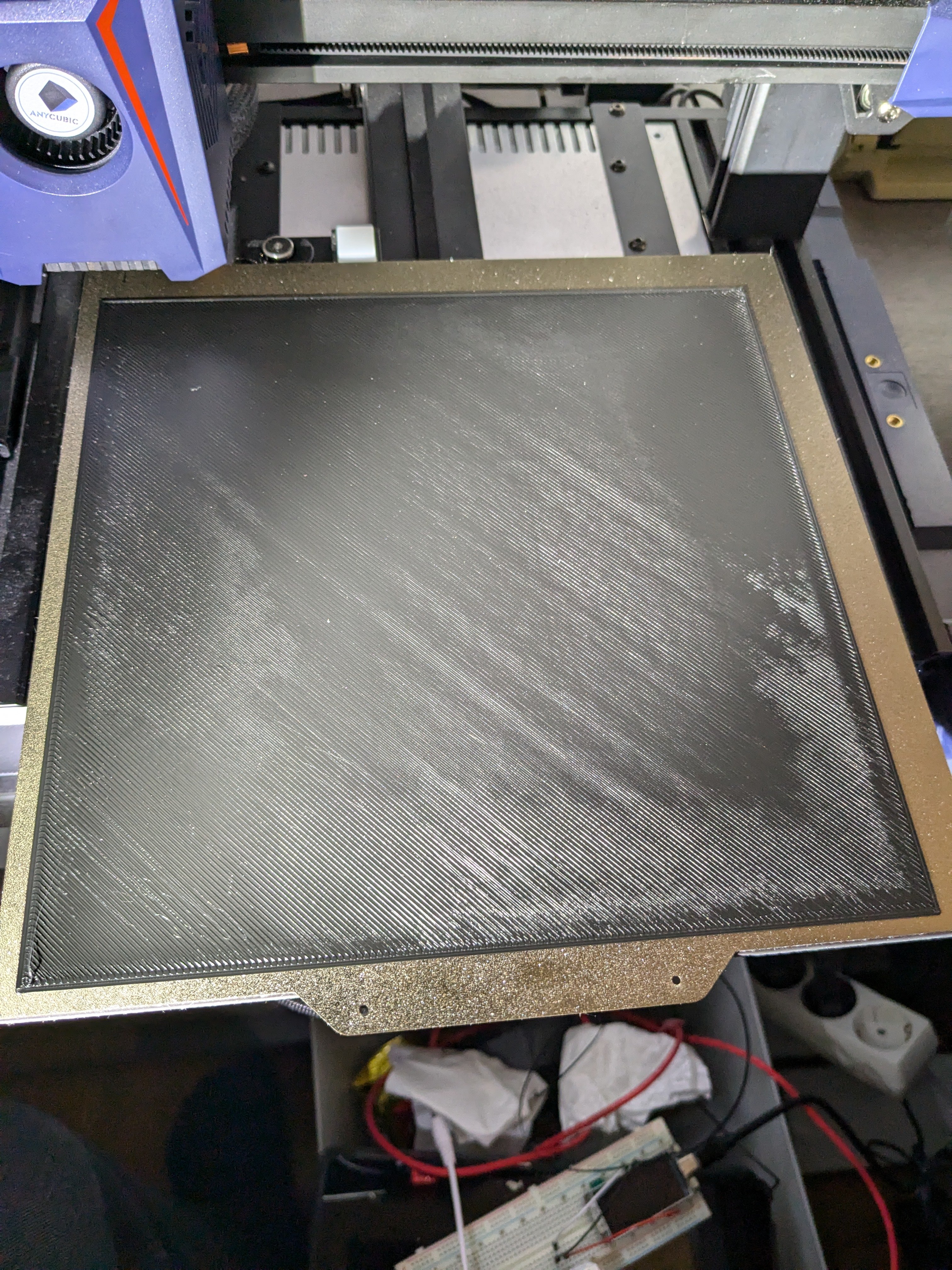

So, ich muss auch nochmal Erfolgsmeldung von mir geben:
  • Klipper-Config erst mal wieder auf Minimum reduziert
  • Geschwindigkeit vom 1st Layer von 100mm auf 50mm reduziert
  • Buildplate erneut gereinigt (diesmal nur mit Spüliwasser, vorher meistens mit Iso
Resonance Compensation & Pressure Advance noch nicht getunt
Nicht 100%, aber schon recht nah dran:
Mit Taschenlampe nahe parallel von der vorne links beleuchtet, um die Unterschied hervorzuheben.
E: ungefähr so sah es vorher aus, also ein "kleiner" Unterschied ;)
@kartoffelpü Damit kann man ja langsam loslegen.
Ich habe mir eben nochmal alte Bilder von meinen First Layern angeschaut. Die Waren über das gesamte Bett auch nicht richtig homogen. Solange es haftet und die darauf folgenden Layer passen kann man damit leben.
