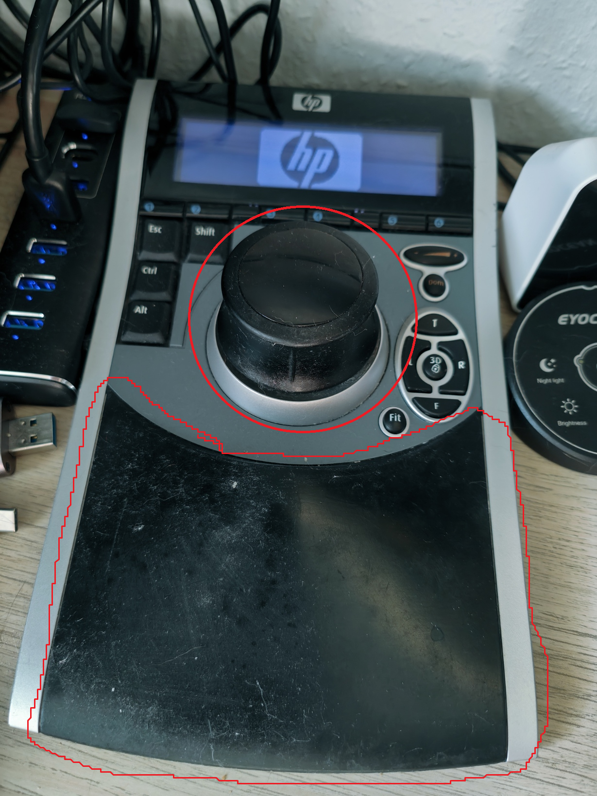

Hallo zusammen 🍧,
habe gebraucht eine 3D CAD maus erworben ✅
Leider ist die gummierte Oberfläche in den markierten Bereichen schon leicht klebrig.
Im Geschäft habe ich auch eine 3D Maus aber hier ist sie zum glück noch nicht klebrig.
Ich hatte das auch mal bei einem alten Handy, wenn ich alles mit einem leicht feuchten Schwamm / Nasstuch abgewischt habe wurde es nur schlimmer; das doof ist halt, da wir Katzen haben verhaaren die Teile förmlich🐈🐱‍🏍.
Jetzt bin ich auf der suche was ich hier machen könnte dass die Oberfläche weniger oder garnichtmehr klebrig ist, an sich sind es ja wohl die weichmacher.....
Lt ChatGPT könnte ich mal wenn ichs richtig gespeichert habe Orangeöl mal probieren aber ob da eine besserung schafft betweifel ich 💁‍♂️.
Meine Momentanten Ideen wären:
1. es mit der Rauen Spülschwamseite zu "schleifen" dass die Gummierung unten ist
2. neu folieren aber bei einer Runden kontur wie dem SteuerungsKnopf/Knauf stelle ich mir das bissl schwer vor.
Habt Ihr noch Ideeen oder gibts mit der Zeit Erfahrungen hierzu ?
Das letzte Thema was ich gefunden habe ist von 2020 , daher hoffe ich, dass es in der Zwischenzeit hier was gibt für 😀
Danke für Infos 😊 und Grüsse in die Runde 🧽 👍🏆

Abkratzen. Da hilft nichts mehr.
Diverse 3D Mäuse von Connexion bei uns im CAD-Labor sehen just so beschissen aus.
@4nanai danke für deine ANtwort, ja abkratzen ist beim eigentlichen Mausteil schwer, da hab ich bissl angst das ding zu raus anzufassen.

Nimm Orangenölreiniger. Damit kriegst Du das weg.

Ich hatte das gleiche Problem an einer ähnlichen Maus, habe diese dann mit einem Orangenöl-Reiniger gesäubert, da hat dann nichts mehr geklebt.

Zumindest die Handauflage kann man bestimmt gut folieren:)

Orangenöl-Reiniger: Am effizientesten wirkt Orangenöl-Reiniger, wenn Kunststoff klebrig wird. Das Orangenöl enthält Terpene, die dabei helfen, die klebrige Oberfläche abzutragen. Gib diesen auf ein Tuch und reibe den klebrigen Kunststoff damit ein. Lass den Reiniger je nach Anwendungshinweise einige Zeit einwirken und reibe ihn anschließend mitsamt der klebrigen Schicht ab. Auch hier gilt: Nutze so wenig Reiniger wie möglich und achte auf eine gute Durchlüftung

Isopropanol, im schlimmsten Fall Aceton.

Aceton greift sicher den Kunststoff drunter an, Isopropanol wird vermutlich auch zu einer Verfärbung führen.
Orangenöl oder andere sehr Terpenhaltige reiniger ("Waschbenzin") gehen sehr gut

Nun, das Plastik hinterher mit 800er oder 1200er Nassschleifpapier bearbeiten könnte in der Tat ein schönes Ergebnis bringen.
