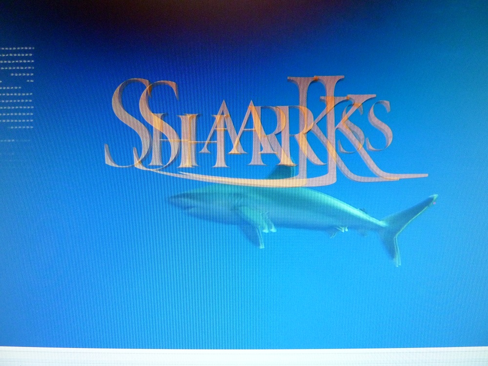

ich habe ein Problem mit meinen neuen 3D Monitor von Asus (VG236H), und zwar das der 3D Effekt viel zu stark ist bei Filmen.
Ich hab euch mal ein Foto angehangen wo ihr es deutlich sehen könnt. Die Schrift von "Sharks" ist zu stark versetzt, was wenn man die Brille aufsetzt dann "unscharf" wirkt, man kann es mit dem Auge nicht fixieren. Das ist jetzt übrigens nur ein Beispiel, es zieht sich den ganzen Film durch und bei anderen Filmen ist es genau so.

Das dieses rädchen am nvidia ir-emitter bei filmen nix bringt sollte eigentlich klar sein! die filme haben eine feste 3D tiefe die sich im nachhinein dann nicht mehr ändern lässt. Anders bei games, die in echtzeit berechnet werden.
Dein screenshot sieht eigentlich normal aus.

Weil normal ist das ganz sicher nicht mit dem "Sharks", normal überlappen sich die beiden Bilder nur minimal (so ca. 1-2%) und nicht wie da 10%, dass sehe ich ja bei den Animationsfilmen oder bei den Games wenn ich die Brille abnehme. So wie bei Sharks überlappt es sich bei den Spielen wenn ich das Rädchen auf über 80% aufdrehe, schon mal probiert? Das müsste auch für jeden anderen unerträglich sein....

vieleicht meinst du einfach auch nur ghostingartefakte? mach mal einen test und schaue dir so ein problematisches 3d bild an und halte dann ein auge zu, siehst du das objekt dann immernoch doppelt?

Wenn ich mir diese Problemfilme anschaue und ein Auge dabei zuhalte hab ich gar keine Probleme, allerdings geht dann ja auch der Tiefeneffekt flöten. Aber was merkwürdig ist: Halte ich mir das Rechte Auge zu seh ich das Ghosting (also die Schrift doppelt), halte ich mir das Linke Auge zu sehe ich das Ghosting nicht. Ist das normal?

3d ghosting ist leider immer bei LCD/TFT technik vorhanden und bei zuviel ghosting wird das 3D bild zerstört und man sieht doppelt. Es hängt vom LCD/TFT ab wie stark das ghosting ist, meist auch nur in kontrastreichen szenen bei objekten die sich weit vorne bzw hinten befinden.
Ja, dass war mir schon klar. Aber:
Ist das normal? Oder stimmt da eventuell was mit der Brille nicht....
sowas kann durchaus normal sein, einen defekt der brille kann man aber auch nicht wirklich ausschließen
Jetzt ist mir der Geistesblitz gekommen. Ich hab die Brille mal auf den Kopf gedreht aufgesetzt, und das Ghosting wechselt doch tatsächlich aufs andere Auge, wandert quasi mit dem Glas. :freak:
