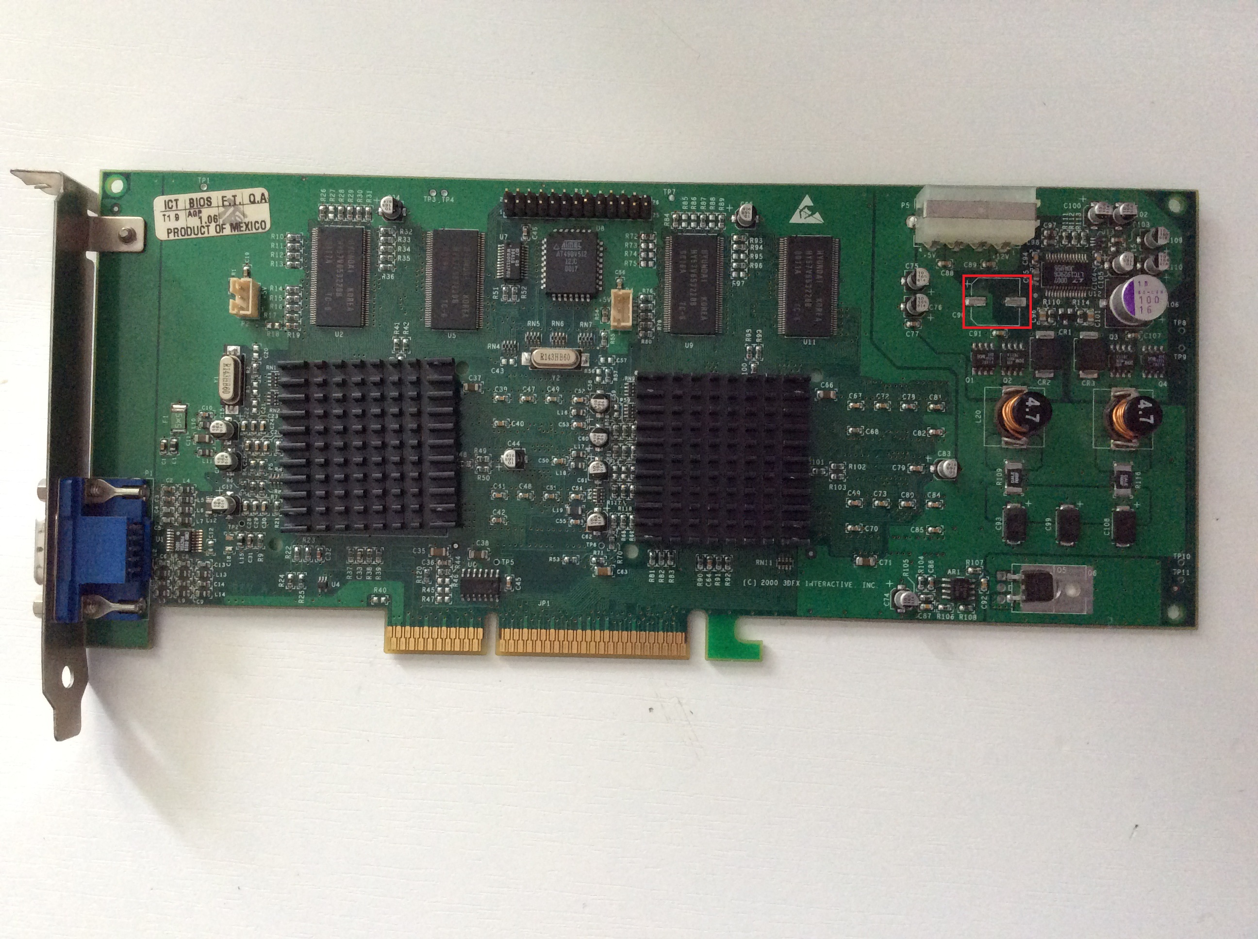

Guten Abend @ll,
wie der Titel schon erahnen lässt, hab ich ein Problem mit meiner 3dfx Voodoo 5 5500. Ich habe die Voodoo vor 3 Wochen beim Aufräumen in meinem Keller wiederendeckt. Da ich nicht weiß ob die Voodoo lauffähig ist, machte ich mich auf die Suche nach einem AGP-System über EK. Dabei ist einem potenziellen Käufer aufgefallen, dass unter dem Molex-Stecker einer der Kondensatoren fehlt. Für mich natürlich ein Dämpfer, da ich vorhatte das gute Teil zu verkaufen.
Meine Frage daher, ist eine Reparatur noch möglich?

Grundsätzlich kann man alles reparieren. Dir fehlen aber offensichtlich Kenntnisse um Thema Löten, wenn du so fragst ;)
Das Teil ist btw. danach noch weniger wert als jetzt. 1Euro wenn du jemanden findest.
Zudem fehlen die Lüfter, also will das Teil eh niemand mehr haben. Das ist reine Bastlerware ohne Sammlerwert so schlecht gepflegt wie die ist
ich hab noch 4 in ner Kiste liegen
hab nicht nachgeforscht, aber bist du sicher, dass der überhaupt ursprünglich bestückt war?
200€ wurden mir schon geboten, ohne die Lüfter. Die sind auch schnell getauscht. Die Lötarbeiten stellen keine Herausforderung an mich dar. Die Frage die ich mir stelle, welchen Kondensator könnte ich als Ersatz nehmen.

Du solltest ein Foto von dem Footprint machen, mit einem Lineal drauf. Sonst sucht man sich evtl ein Bauteil mit den falschen Maßen aus. Die passenden Kondensatoren gibts in 8mm und 10mm. Ohne Maßstab auf dem Footprint ist es schwer zu sagen welcher der beiden nun drauf gehört.
Nimm den von CaeruleusAqua empfohlenen Kondensator - schnall zwei Lüfter drauf - testen.
Sollte passen.
Stellt sich die Frage - wenn Löten keine Herausforderung ist , warum hast Du nicht selbst nach Bildern geschaut, welche den Ursprungskondensator hinreichend gut aufgelöst zeigen? Steht doch alles drauf...
Reaktionen: I'm unknown und rg88
@CaeruleusAqua
Genaus danach habe ich gesucht. THX :daumen:

Weil ich bei der Thematik mit dem Kondensator nicht wirklich weit gekommen bin. Wollte mir lieber den Segen hier im Forum abholen :)

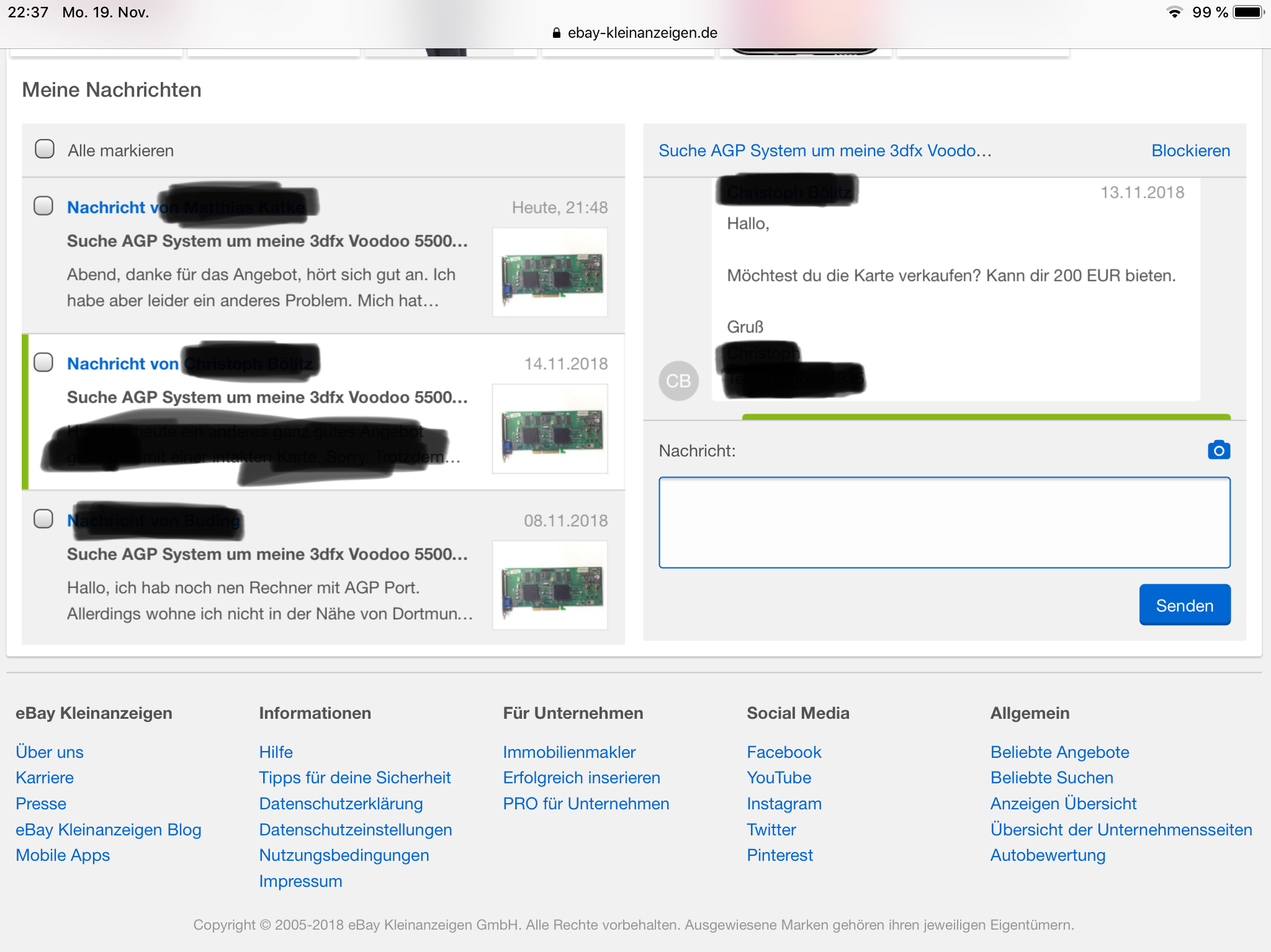

Sein Angebot war auf ebay Kleinanzeigen. Meiner Erfahrung nach kann man die Preise überhaupt nicht mit ebay vergleichen. Ehrlich, was ich da schon für Unterschiede erlebt habe glaubt niemand mit Verstand. Habe letztens einen PC bei KA verkaufen wollen, aber niemand wollte 600€ geben, geschweige denn die von mir aufgerufenen 700€. Bei eBay selbst ist er jetzt für 800€ weggegangen...
Persönlich, wollte sein PC direkt mit bringen um es vor Ort zu testen. Für die Karte im jetzigen Zustand wurden 100€ geboten. Bin selbst ein wenig überrascht von den Preisen in der Bucht. Aber Sammler und Fanatiker sind halt wohl bereit, solche Summen aufzubringen.
Wieso unseriös/komisch?
Aber Sammler wollen orignal und nicht nachgerüstete Lüfter und selbst gelötete Bauteile.
Frag mal ob er bar zahlen will. Wahrscheinlich bietet er dir an, nett wie er ist, dass er dir das Geld vorab überweist. ;)

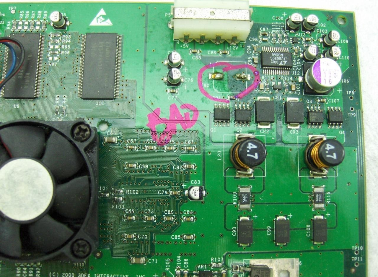

Da fehlt der kondi auch Karte
dann schau dir dort mal das dritte Bild an:
Das ist so nicht Standard :D
Eher ne recht miese Arbeit von den Mexikaner was die Lötqualität angeht. Oder eine Stelle die allgemein zu heiß wird
Man kann sehr wohl eine saubere und hochqualitative Lötarbeit per Hand hinbekommen, wenn das Equipment einwandfrei und die Erfahrungen da sind.
