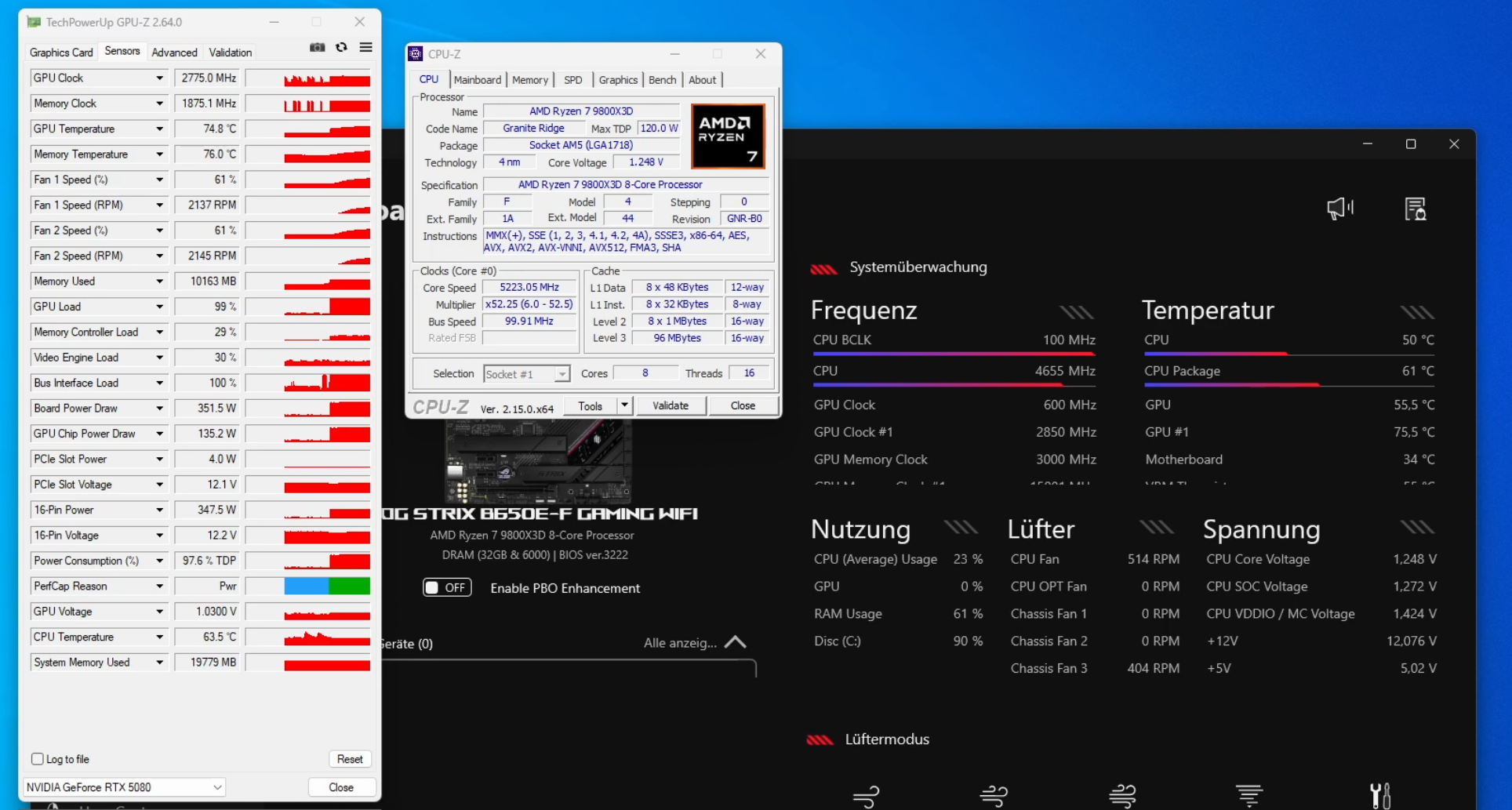

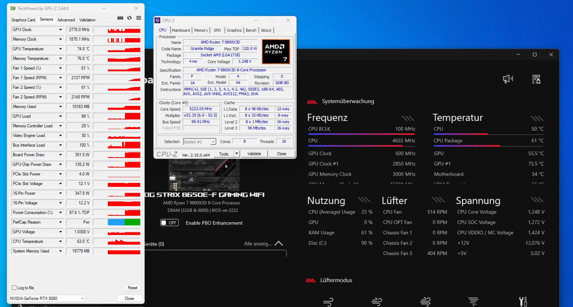

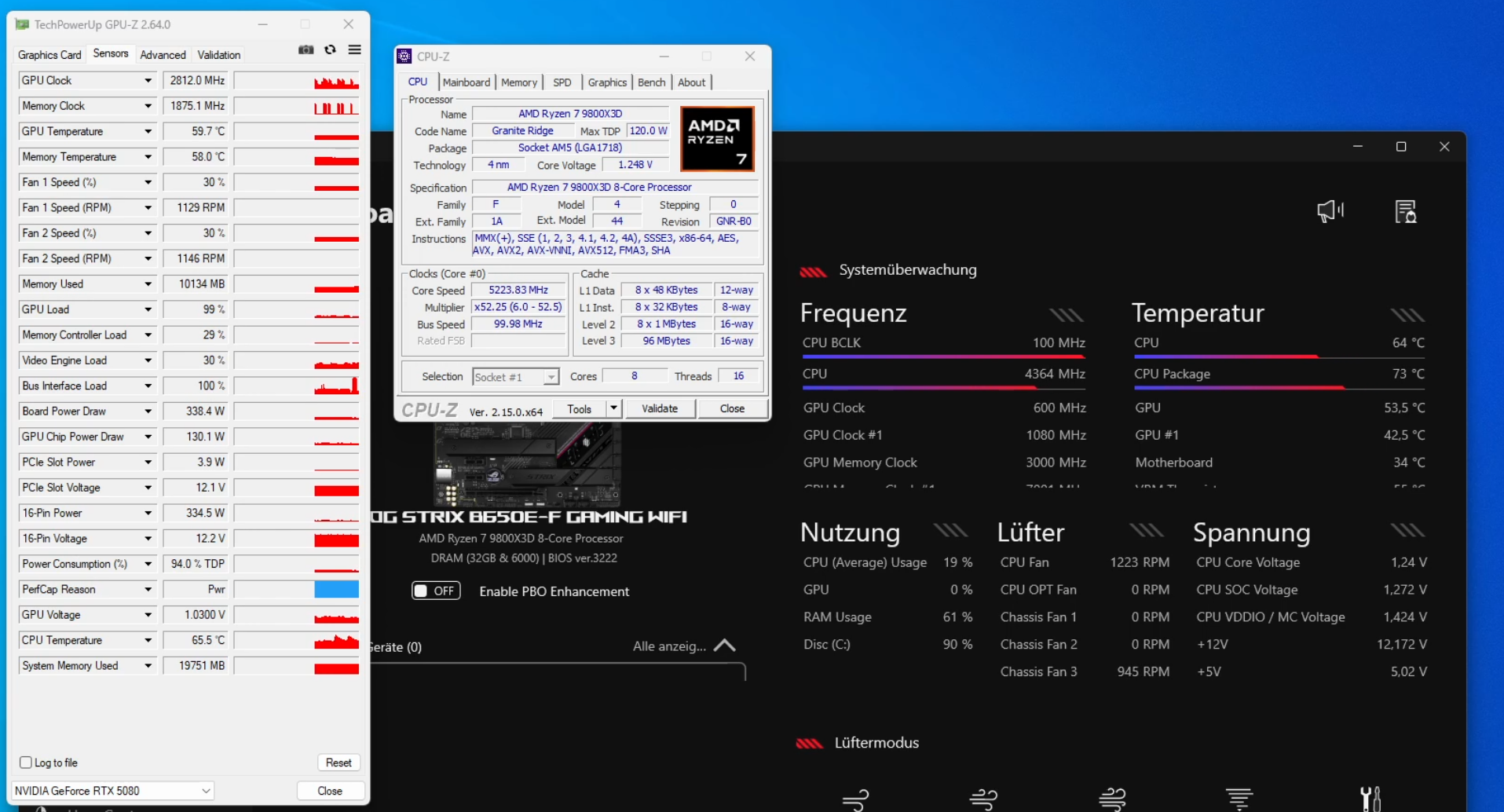

Hier sind zwei Werte. Einmal mitten im Benchmark und einmal kurz vor Schluss.
Habe Programme offnen, die wenig Ressourcen ziehen. Die Testergebnisse sind aber Identisch, mit früheren Tests von mir, wo ich keine Programme offen hatte.
Hatte alle drei Monitore an, würde das echt einen sooo großen Unterschied machen?
Wenn ihr mehr braucht bitte Bescheid sagen :)

aber „unter 60 grad“ sind wir ja bei weitem nicht mehr

Läuft die RTX 5080 unter PCIe 5.0 oder hast du auf 4.0 limitiert?
Möglicherweise Lane Sharing durch eine verbaute SSD? Auf einem Asus Board sicher möglich. Wo sind deine SSDs verbaut?
Hast du ggf. eine RTX 5080 mit weniger Shadern bekommen? Bitte Mainscreen von GPU-Z zeigen
iGPU vlt. mal deaktivieren.
Treiber mit DDU deinstallieren und neu und clean installieren.
Welches AGESA Update ist drauf? 1.2.0.3a ?
XMP Profil aktiviert und Resize Bar ebenfalls?
Bios Update gemacht?
War MSI Afterburner vorher installiert? Wenn ja, zurücksetzen / neu installieren
Wurde das Windows clean installiert? Wenn ja, wann?
Habe ich irgendwas an Fragen etc. Vergessen?
Bei GPU-Z steht PerfCap Reason= PWR, das heißt deine Grafikkarte kriegt zuwenig Strom oder rennt ins Powerlimit.
Und ja die Monitore würde ich mal testweise abstecken.

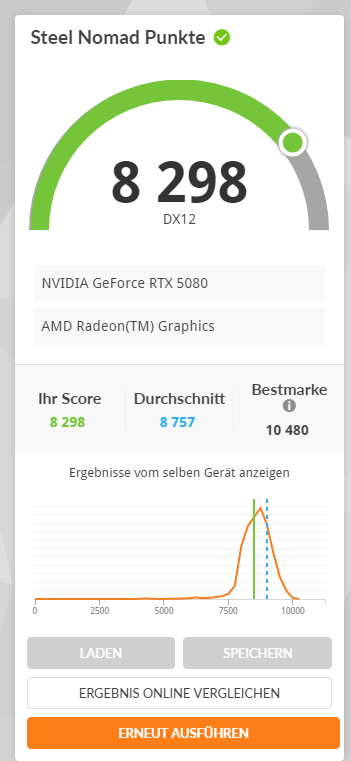

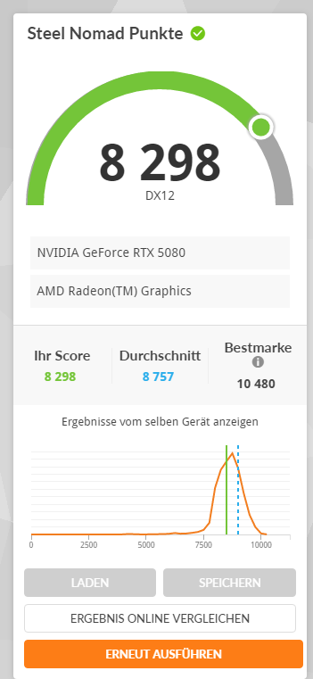

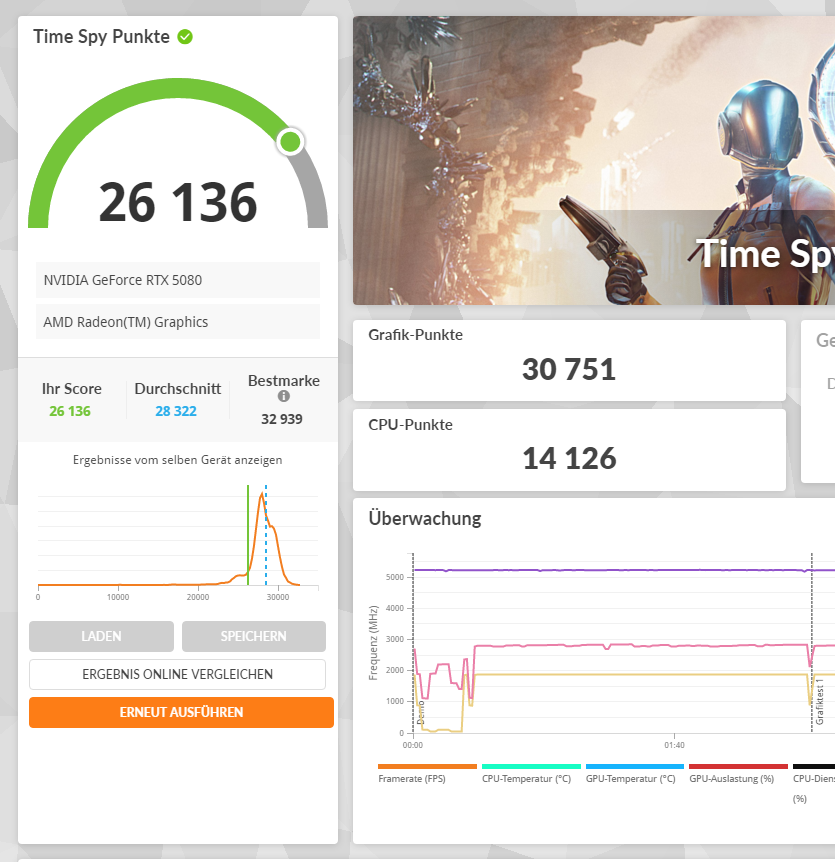

Ich habe nun 2 Tests mit ausgesteckten Monitoren gemacht.
Score von 3D-Mark Time Spy nun: 26136
Von Steel Nomad: 8298
Ist schonmal besser aber noch immer unterm Durchschnitt.. :(

bei deinem ergebnis (-> https://www.3dmark.com/spy/57009942 ) steht
"Hardware monitoring was disabled."
wenn nach den bisherigen tipps noch keine besserung eintritt, solltest du das mal einschalten, dann bekommst du nach jedem 3dmark-lauf einen schönen zeitverlaufgraphen, an dem du maximal-clock von cpu und gpu noch besser auslesen kannst und vor allem in bezug auf die einzelnen benchmarkabschnitte zuordnen kannst, also bei szenenwechsel (schwarzer screen) geht z.b. kurzzeitig die auslastung gegen 0% und die clocks runter.
das mit dem testen an nur einem monitor sollte ja schnell getestet sein. einfach 2ten und 3ten monitor abstecken und einmal durchlaufen lassen. im optimalfall nicht im gleichzug mit anderen maßnahmen, so dass du konkret weißt, welche änderung etwas bringt.

Jetzt mal unabhängig der Ursache,
in GPUz kannst du einstellen, dass immer das Maximum der Werte angezeigt wird - kann paar Ungereimtheiten beseitigen.
