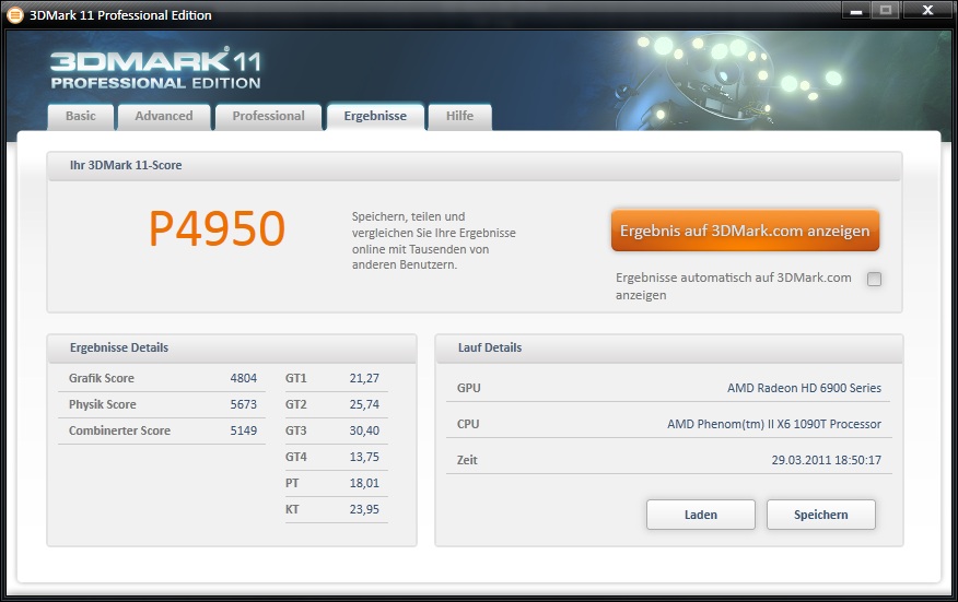

So, hab noch mal etwas nach gelegt.
Mit frei geschalteten Shader, 1.1V, 910/1300
CPU 3600MHZ
grüsse

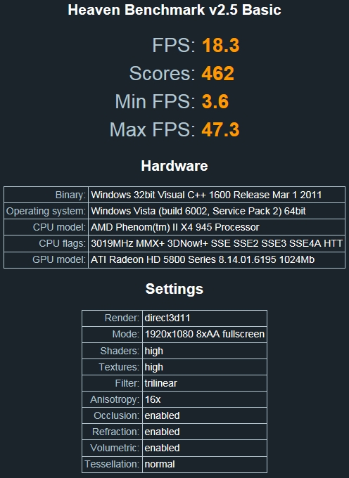

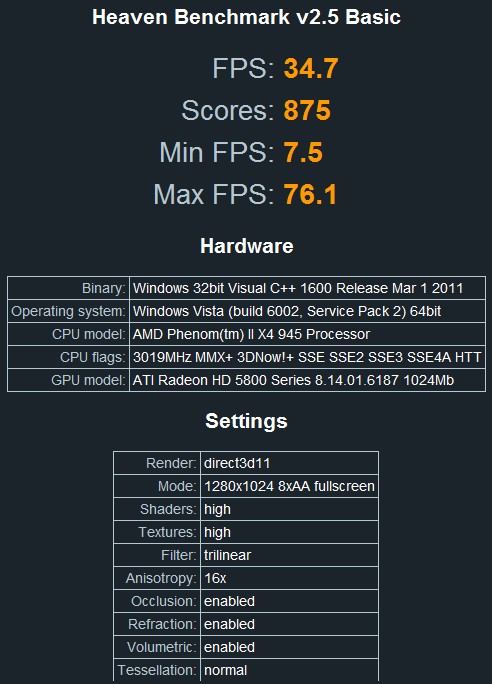

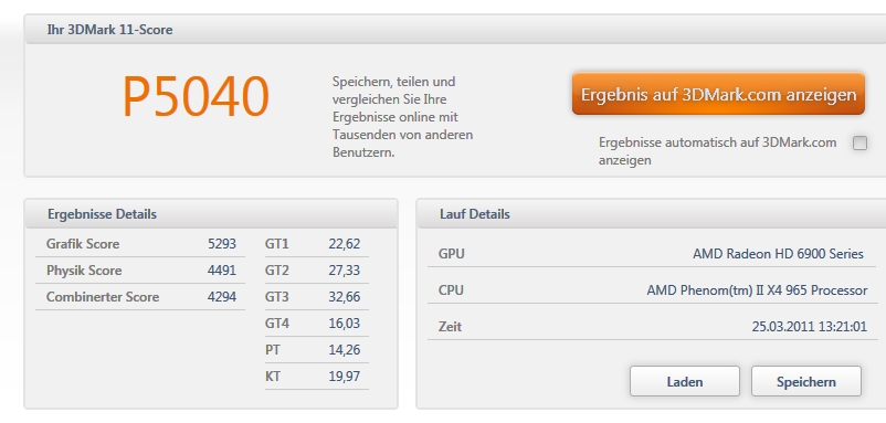

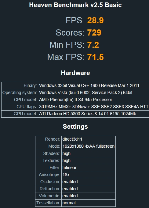

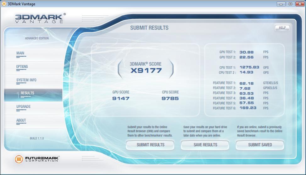

Hallo, wollte mal nach Fragen ob meine Werte OK sind!?
MfG.
