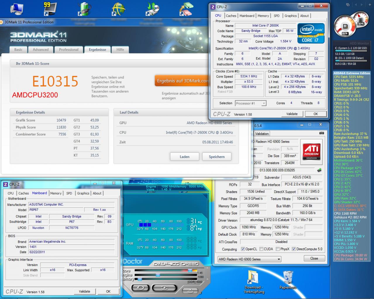

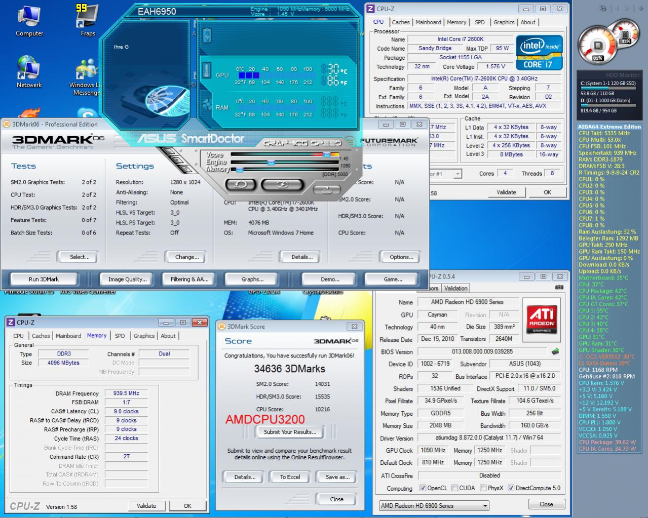

Hab auch mal getested
Na dann mache ich auch mal ;)
Müßte eigendlich alles im sehr grünen Bereich liegen.

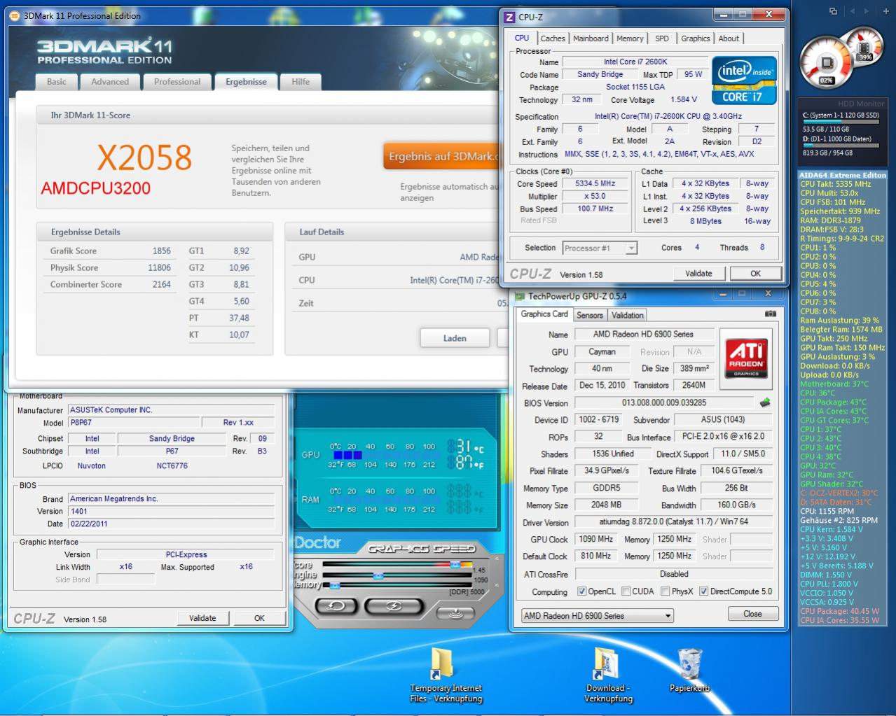

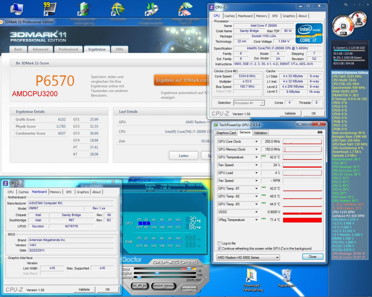

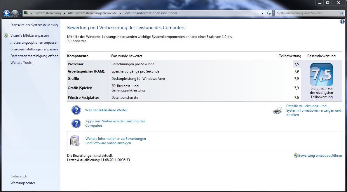

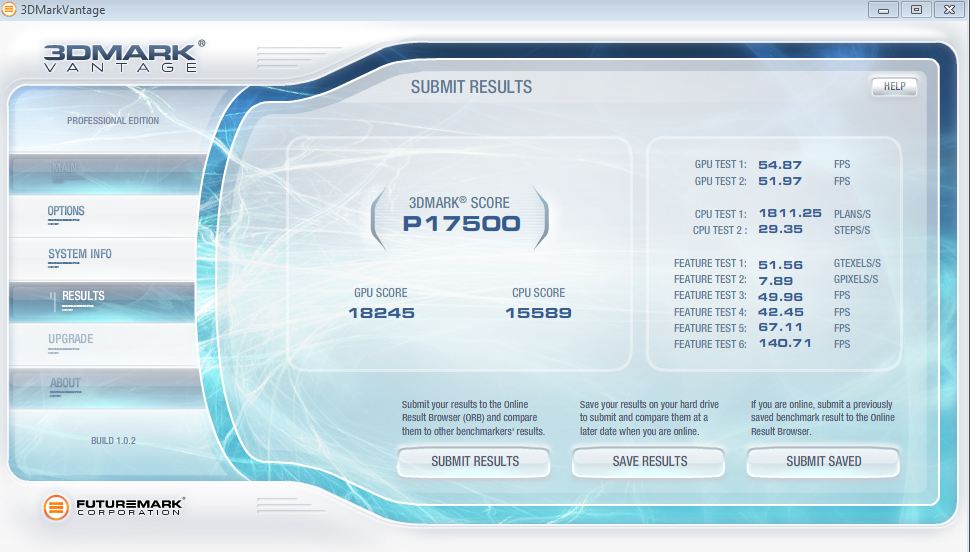

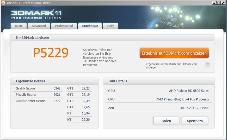

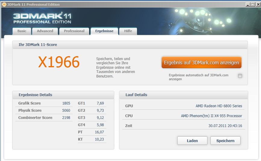

Hab mal 3dMark 2011 in allen drei (Entry, Performance, Extreme) Modi laufen lassen.
Also im Entry muss irgendwas limitieren weiß nur nicht was. Ich tippe auf die CPU. Nur ein bisschen mehr Punkte als im Performance Mode.
@Performance P12224
http://3dmark.com/3dm11/1582527;jse...11/1582527?key=XYxDyCCEJnNfUpS4BRukwpaHCeTQCK
Passt soweit Flaschenhals ist hier wohl das Board x8 und x4.
Nein es sind difintiv 8 und 4, ich kanns ja auch bei gpuz auslesen.
Für Extrem passt das eigentlich.

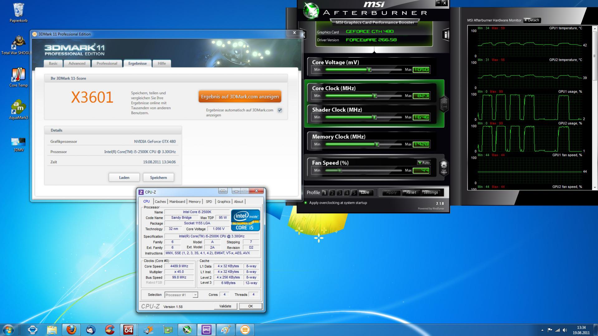

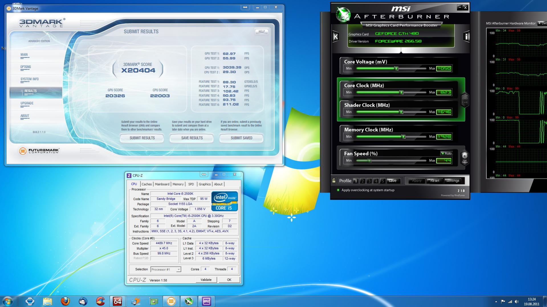

ich habe heute meine neue Grafikkarte bekommen, eine GTX580 AMP!. Habe sie gebraucht gekauft...
Im 3D Mark Vantage erhalte ich P21647 Punkte und folgende meldung steht da :
Your Score is Low Compared to Similar Systems.
System:
Windows 7
i7 920 2,67Ghz (ohne Turbo)
Gigabyte Board
GTX580AMP!
6GB RAM
Edit/
Übertakten könnte ich den prozessor, ist schließlich Wassergekühlt.
Na dann würde ich mal schauen ob die Graka unter Last auch hochtaktet. Mach Dir einfach mal das OSD vom Afterburner an, und beobachte die Takte/Temps und die Auslastung der Graka. Welchen Treiber haste installiert (bitte nicht "den aktuellsten" die haben Nummern). Vorher ATI im System oder auch Nvidia? Und viel fehlt da nicht wie ich finde. Ich hab mit einem schwer übertaktem Xeon und einer GTX480 nicht viel mehr an Punkten gehabt.
http://3dmark.com/3dmv/2788622
Edit: Ist das mit oder ohne HW-Physx?
