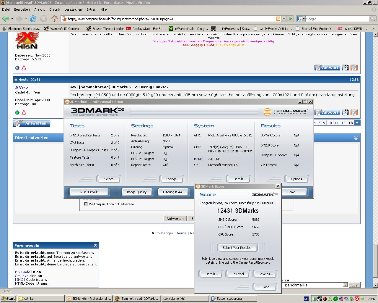

Ich hab nen c2d 8500 und ne 8800gts 512 g29 und ein abit ip35 pro sowie 8gb ram. bei ner auflösung von 1280x1024 und 0 af etc (standardeinstellung der demo halt) erreiche 12500 Nicht oced. Ist das normal?
AW: [Sammelthread] 3DMark06 - Zu wenig Punkte?
hier noch der screen..
