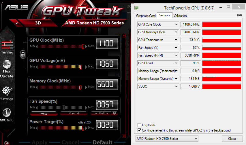

@Bublik79
Ja hab die Karte selbst übertaktet die karte ist Top läuft mit 1.060 Watt 1100/1400 und bleibt top Kühl sogar bei Furmark hab nen Twin Turbo Kühler drauf.
