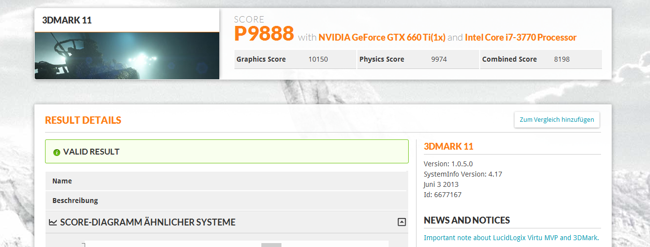

hier mal mein 3D mark11 ergebniss von heute ist das inordnung? und was ist so das höchste ergebniss was ihr von einem PC gesehen habt im 3Dmark 11?
Ok ich geb zu RAM ist n bisschen wenig und die CPU auch :P und mh was bedeutet das hier? " Physische/logische Prozessoren1 / 4 "
http://www.3dmark.com/3dm11/6696244
Gruß
@ Woppa
ist deiner Config entsprechend ... wichtig ..."Your PC is performing properly"

hier mal meine Ergebnisse http://www.3dmark.com/3dm/817138 . System ist im Sysprofil aktuell und vollständig abgebildet. Taktrate der GTX 780 +185Mhz Core +300Mhz Ram.
Die Aussage auf der Seite klingt doch etwas sehr optimistisch. Kann ich mir nicht so recht vorstellen.
Was meint Ihr?
http://www.3dmark.com/3dm11/6793006
Passt doch ;)
